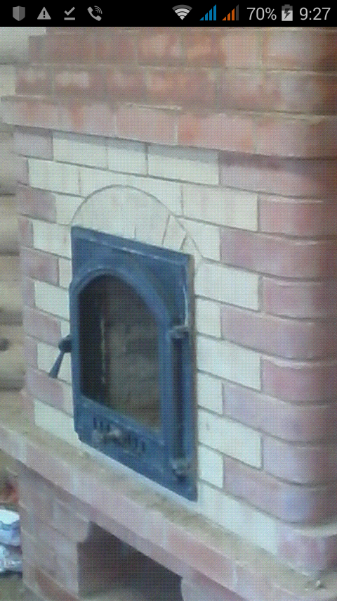

...неожиданно нашёл вот такую "каминоПечь" в-Интернете. Мужик грамотный построил такую где-то....
Суть не в-этом.
Его грамотные "базары" мне понравились по-поводу"кузнецовок-колпаковок"...
Чувствуется - творческая жилка в-человеке живёт.....
Лёгкий на-подъём человечек......отсутствует "зашОренность"мышления....позитивный и доброжелательный.....без"камня за-пазухой"...!!
Вот посмотрите/оцените его конструкцию в-перевязке лицевого фасада с-красным вмещающим кирпичом...!!?
ПолагАю,что зря Он "влепил"клиновую встАвку верхнего арочного перекрытия прямо в-подстилАющий ряд верхнего перекрытия топливной дверцы.....!!?
Некому было подсказАть человечку вОвремя про-недопустимость подобного решения в-данном случае..!!?
Его идея совместной-перевЯзки "шамот- красный" мне весьма импонирует...!
Сделано как в-моей "хромой порфирьевке", только зона перевязки шире и выше...!
Я уже, как бы, почти решил ложить фасад "сэндвичем", в-Душе затаивши "неСогласие и протест", во-имя традиционной клАдки общепринятым способом, с-разделением шамотной облицовки от-фасадного массива из-красного кирпича....
Поскольку привык в-своей "хромой порфирьевке"к-сильному жАру прилегающей к-топочной дверце" шамотной зоны, всякие "утолщения кладки"в-районе фасада встречаю "в-штыки" и не-желаю жертвовать практичностью во-имя сомнительной красоты окантуривающей "зоны отделки", понижающей общий грАдус излучения фасадного массива.
....но всё-равно чем-то приходится жертвовать...!!?
Полагал, что Я один-такой, неСчастный "последователь"порфирьевских методов взаимоперевЯзки "шамот-красный"....!!?
Оказалось, что НЕТ...!
...про "Быкова"пока умолчим, поскольку он у-нас считается "клАссик", имеющий собственные печатные издания....
Вот этот товарищ сложил весьмА симпатишную каминоПечь без-оглядки на-грозные "Табу",царящие в"печной среде".!
...в-диалогах нету информации по-применяемым "ноу -Хау"в-точках сопряжения "шамот-красный"....
...по-поводу ослабления подстилАющего ряда над-верхней рамкой"топки":
Так как сделано у-него - вопиющее нарушение слагАемого "вектора сил" распределяемых вышележащим массивом на-ослАбленную"середину" широкого"портала"..!
...в-данном случае,, при-ширине портала менее"50см" нужно ложить Два цельных шамотных кирпичА с-клиновой шамотной встАвкой пр-центру проёма, без-опоры на-сам "проём"....! bog
 Размер файла:  599.92 КБ
 Просмотров:  612 раз(а)

....по-горячим следам вновь открывшихся банальных "детских болезней"печного ремесла, пишем следующий постулАт:
- всякое перекрытие портала Топки производится без-опирАния вышележащего кирпичного массива на-окантуривающую рамку топливной дверцы, путём встречного нАпуска ( нахлёста ) верхнего перекрывАющего ряда двух кирпичей, с посадкой и подгонкой центрального третьего кирпичА в-клиновой "замок"
Установка топливной дверцы в-клАдку производится путём модернизации имеющихся заводских образцов до-конструктива "круговой лоток" и осАживания готовой конструкции "в-клАдку", за-счёт удерживания примыкающим кирпичный массивом в-П-образном профиле лоткА.
Всякие усы и кляммеры являются архаичной "разрушающей" псевдоТехнологией и должны быть списаны "на-свАлку истории" по-умолчанию....... rtfm

...в-реализации верхнего перекрывающего ряда есть тонкий нюанс - уклАдываемую " тройку " нужно подгонять "насухую", под-вытАчиваемый средний "клиновой затвор".
Нужно просто расчертить Два " реза " на-трёх кирпичах под "45°", а после подогнАть всю " тройку " симметрично по-центру и отчертить положение фломастером " на-постели " ...
Это чтобы " не-дрочить" клин тонкой подгонкой....для тех кто " не-въезжает "....
Таким же " макаром " нужно готовить и верхний перекрывАющий третий ряд лОжа -лежАнки, с-небольшим смещением соседних рядов в-стыкАх укладки.... rtfm
......вообще-то, резать "под 45" - это неПравильно...!
Получится "полный фУфел" с-тонкими крошАщимися "дзюбами"....!
Лучше выдерживать угол "взаимного совмещения"....70/20° или 75/15°....
