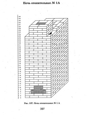

Валер писал(а):
Партизан писал(а):

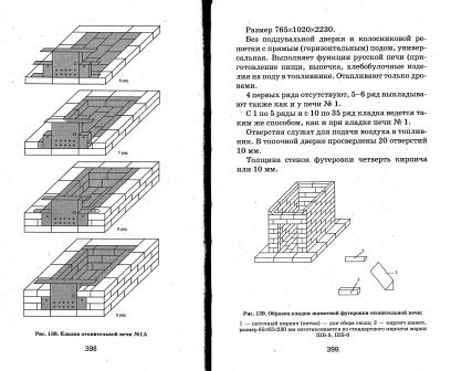

Сразу вопрос, можно ли сделать как на рисунке ниже, то есть, расширить топку до 37см, просто поставив шамотные кирпичи топки на ложок?
слабовато, обычно в таких мощных печах дже футеровка на плашку. Может лучше расширить по фасаду?
1. можно делать внутреннюю стенку полностью из шамота наплашку. тогда и уширять не надо.
2.расширять топку нет смысла. у нее слишком большой размер, вдлину и высоту. Уширение лишь уменшит температуру горения.
3. в подобных схемах я всегда недоумевал о назанчении этой внутьреннеей полости в верхнем ярусе перед выходом в трубу. Она присутствует и в других похожих конструкциях с меншими габаритами.Что она там греет не понятно. вывести все в трубу на противоположную сторону, т.е. на морду можно и другим путем, зато обогревающим наружную стенку.
4. именно в этой еще и холодная спина почти до 11 ряда.

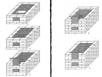

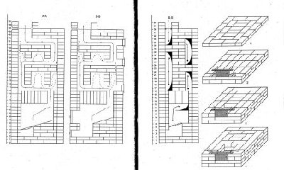

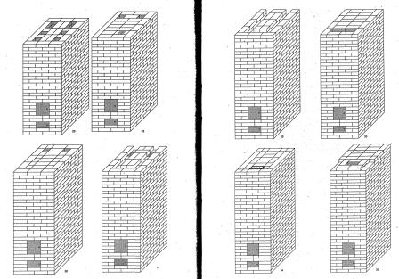

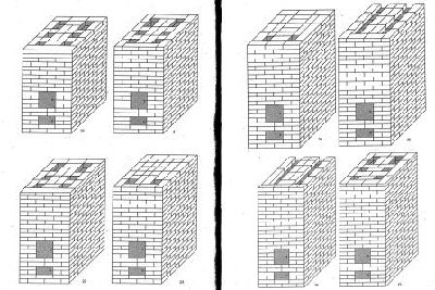

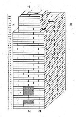

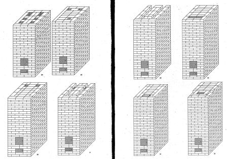

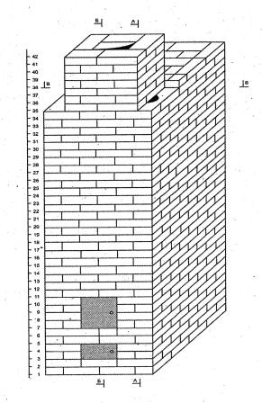

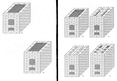

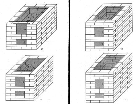

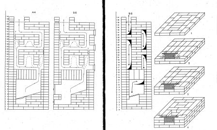

Умного чего создано.Вот если кто не читал? Сканы из моей книги 2007 года. Тогда ещё была возможность купить настоящий печной кирпич -каналы не футерованы -только топливник. Сейчас и каналы футерую.

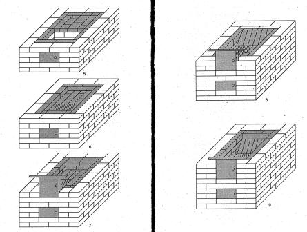

СообщениеДобавлено: Пт 9 Февраль 2018, 20:40 Ответить с цитатойВернуться к началу
Ещё файлы

Вктор Владимирович, вы как,исходя из чего расщитываете размеры топливника?
Писанин Роман +79036460762
Куликов Андрей
Сообщения: 1059
СообщениеДобавлено: Сб 10 Февраль 2018, 08:09 Ответить с цитатойВернуться к началу
Виктор а сколько печей представленных вами построено и как и где они работают, а главное сколько времени они проработали?
Про топливник тоже интересно.
Сообщения: 6833
СообщениеДобавлено: Сб 10 Февраль 2018, 08:47 Ответить с цитатойВернуться к началу
Эти печи я строю с 1996 года.Даже у меня в деревне после "Экономки" работает печь по такой системе 20 лет и пока "живая".Даже кафелем 15х15см снятым с санузла облицована и кафель только возле дверки и плиты отвалился.
А долгожительность печи зависит от применяемых материалов и режимов эксплуатации ну и квалификации и ответственности печника. У кого одна и та же конструкция может и 20 лет прослужить -у кого то и через год разваливается и засаживается.В деревне в доме ПМЖ не менее 20-ти лет.

Это хорошо, но вы в очередной раз уходите от ответа про топливник.
В чём жесть топливника на 250?
Как вы рассчитываете размер?
Как определяли размер топливника для представленных печей?

СообщениеДобавлено: Сб 10 Февраль 2018, 09:27 Ответить с цитатойВернуться к началу
Роман -ты этим вопросом меня нагрузил в первый же день моего пребывания в Чехове. Отфутболил тебя к Колчину Е.В. Уставший и замёрзший я был в первый день и после ещё перелёта из сибири -4 часа разница по времени. . Мозги проморожены были -не работали.В сибири на Алтае жара была 25-30гр. А в Чехове конкретный "дубак"-и одёжки по погоде не было.
Хорошо -всё очень просто.Как у грузина продающего вино из одной бочки под разными марками.
А вообще -бери любой готовый проект печи и увеличивай объём топливника смело на 30-50% -даже Кузнецовки. Не забывай усилить футеровку,сделать компенсационные зазоры на расширение.
Почему так? Увеличением объёма защищаешь топливник от перетопов, защищаешь от сырых и прочих не кондиционных дров, защищаешь от повешенного сажеобразования-в результате дров плохого качества. Повышаешь температуру сжигания и увеличиваешь пространство для эффективного горения(сжигания), повышаешь температуру газов поступающих в конвективную систему -этим уменьшаешь продолжительность протопки. Значит меньше будет потерь тепла с уходящими дымовыми газами. Учитываешь ещё и высоту трубы. Чем выше труба -тем больше потерь тепла на нагрев самой трубы. Значит и мощнее топливник нужен. Усиливаешь ещё кладку конвективки под более мощный топливник. Учитываешь локальные перегревы. Ты должен полностью всю печь в своём мозгу в 3д ракурсе. И представлять какие там будут происходить процессы -от чего нужно перестраховаться а чем можно и пренебречь.А тупо скласть по проекту -не учитывая факторов перечисленных выше мной -из хорошего проекта(конструкции) печи получим отстой. Потом орут на форумах -печь такого то автора дерьмо. А другой доказывает обратное. Кто прав?
Ещё учитывается роза ветров в той местности где надо построить печь. Расположение рядом зданий,леса,горы,холмы.
Опять вернёмся к авто - одна модель авто. Но разная мощность двигателя -где больше расход бензы будет и износ двигателя? - Там где меньше мощность двигателя.Человек на авто с более мощным двигателем будет ехать по трассе на 2000 об и на шестой передаче. А со слабеньким движком будет"кочегарить" до 3000 об.и более и там нет вдобавок ещё шестой передачи.
Печь со слабым (движком) топливником быстрее развалится, засажится и прочие бяки. А вообще есть в сети таблицы и программы расчета топливников печей. Даже в том же ТРОЛ.-считай.
