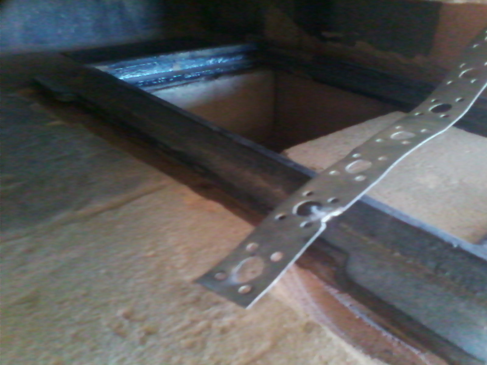

Спасиб Валер. Уже стамеской и монтировкой с молотком сделал ЗЛХ. Жду чуда ). О сколько всего уже написали. Несколько фото

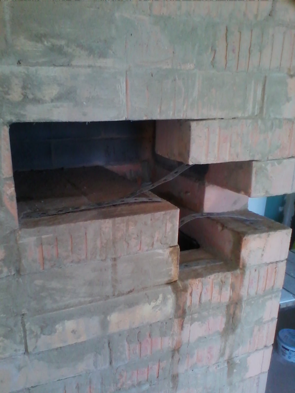

Размер ЗЛХ небольшой - полкирпича плашмя

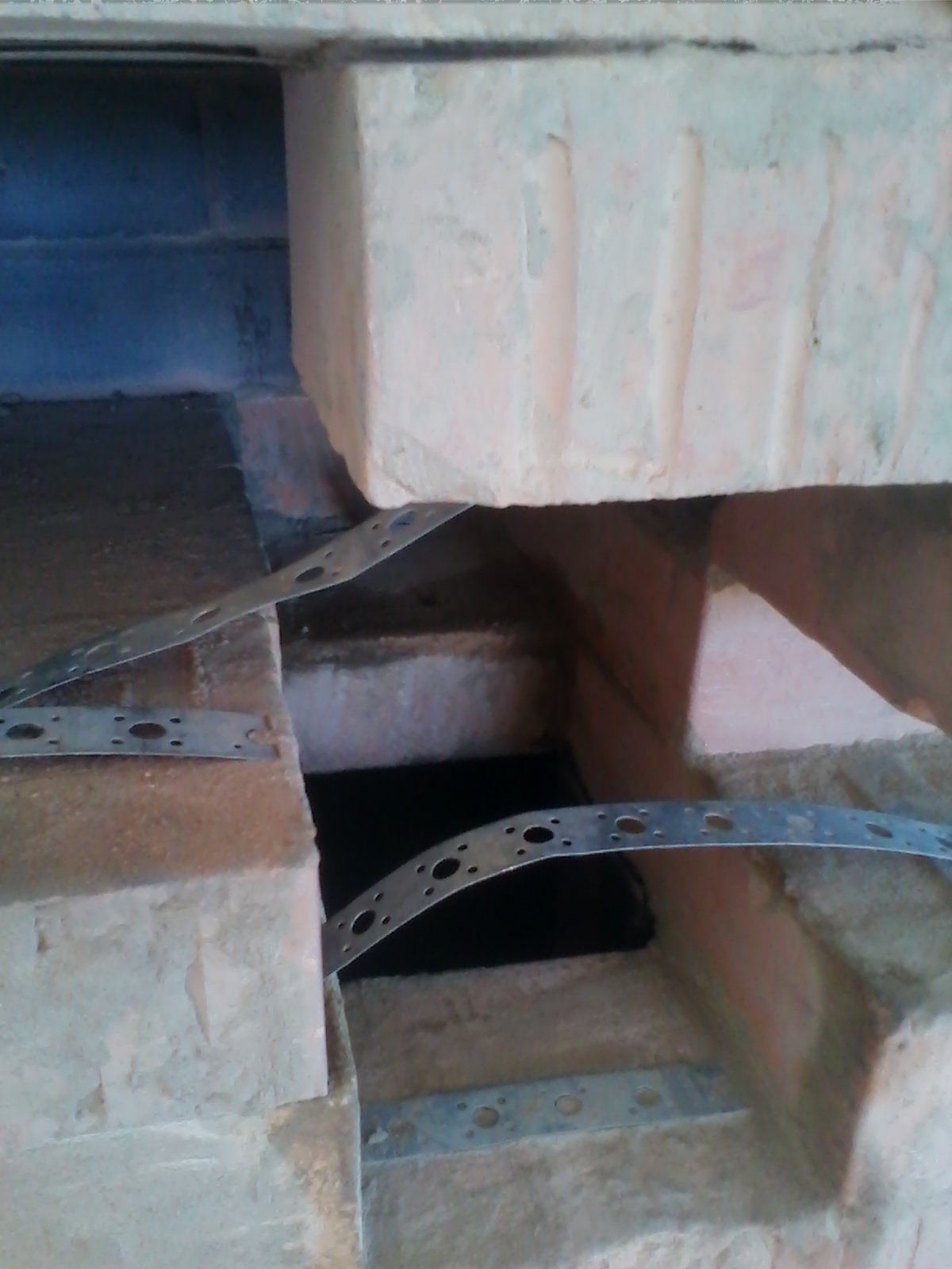

Еще

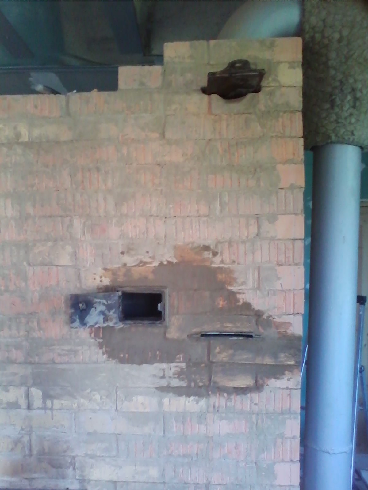

Ну и наконец общий вид результата

Интернет-печник - спасибо за подсказки - но переделывать трубу точно не буду - вода капает сверху через колпак - косые дожди фишка побережья Калининградской области. Насчет глобальных переделок в противоточку - ну может быть если совсем будет расстраивать печка.Насчет увеличения топки - к этому больше склоняюсь. Вообще стремно переделывать чужой проект. Не верю что Порфирьев плохие печки делал. Надежда всетаки есть. Середина печи прогревается неплохо и верх тоже теплый . Подъемный канал да холодный (Но я тут в соседней теме подсмотрел выступы которые можно вставить в подъемный - вроде как начинает подъемный канал тоже греться). Плюс охлаждать газы сильно тоже не хочется пока они не добрались до трубы. Проблема почему я здесь конденсат на прочистных дверках спустя более 2 -х месяцев топки. Буду топить дрова+уголь по 2 -3 раза в сутки может наберет мощь печечка.

По экспериментируя те с злх и найдётся оптимальный режим при хорошей тяге вся печь греется ровней. И топите её порезвей.

Редко соглашаюсь с Селиваном в его постоянном "Печь под снос, кирпич на свалку", но здесь, кмк, он прав. Не великий я специалист в печных конструкциях, но здесь всё сделано, чтобы "генерить росу". Послушайте прогноз погоды: "Относительная влажность воздуха..." и дальше цифры, в диапазоне обычно от 80% до 100%. В СУХИХ дровах, которые полежали пару лет под навесом, как минимум 20% воды. Куда вся эта вода девается?
Чтобы печь высохла, влагу нужно ИСПАРИТЬ, то есть сначала превратить её в водяной пар, а затем УДАЛИТЬ ЗА ПРЕДЕЛЫ печи. Чтобы влага ушла, нужно печь прогреть так, чтобы температура в каждой точке массива была выше точки росы. Ключевое слово "В КАЖДОЙ ТОЧКЕ". Ваша печь, (скорее всего) гоняет эту влагу "по кругу". Во время протопки влага собирается в непрогретой конвективной системе и потом обратно пропитывает массив через капилляры.
Вероятнее всего, что Вы её никогда не просушите. Но попробуйте начать с переделки трубы. А вдруг!?!....Ну, а там уже и до фундамента постепенно доберётесь. ))

Дмитрий спасибо за комментарий. Думаю что многие здесь писавшие были правы и присутствует недотоп. Кидал 4 палешка (рубленные) и все это жарил с небольшой подачей воздуха (ну типа без гудения). Сегодня по совету Сергея Мангилева к топке добавил еще 2 полешка ) и на хорошей тяге ( с гулом сжег). Так вот печка реально удивила - горизонтальный канал вечно еле теплый - был горячий что я руку обжег засунув руку в прочистку + подьемный канал тоже первый раз прогрелся по крайней мере изнутри - хотя раньше был еле теплый. Так что все от недотопа как вариант. Посмотрю как будет греться внешняя сторона подъемного канала. Так что Дмитрий надеюсь что Вы все таки не правы и печечка все таки имеет право на жизнь. А что с трубой то не так ? - сделана по схеме керамических дымоходов немецких и польских .
