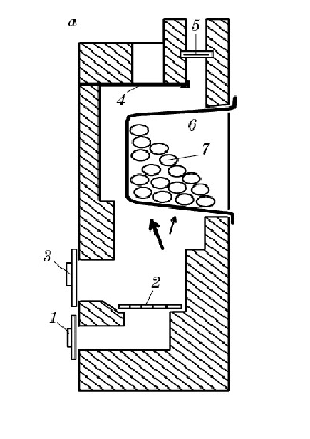

СообщениеДобавлено: Вт 1 Январь 2019, 16:47 Ответить с цитатойВернуться к началу
Спасибо за подробный ответ.

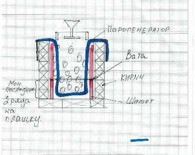

Я бак в топку не заглубляю. Наверное я не правильно выразился.

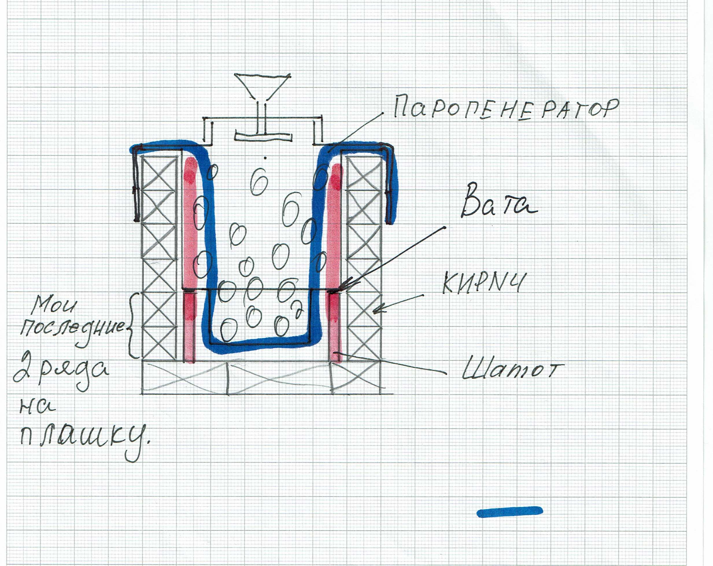

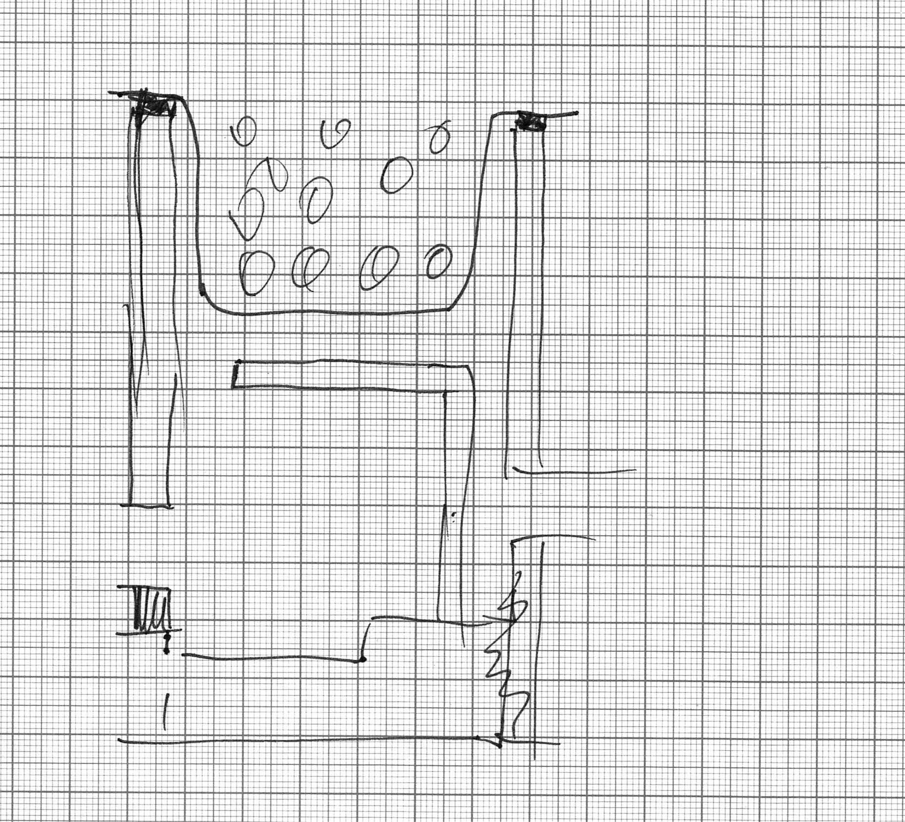

У меня топка отделена перекрытием, откуда газы поступают в канал и дальне в дымоход. Моя чугунная плита являлась крышкой этого канала.
Сижу читаю книжку Катюжного печи для бать и саун. Там у него есть схема печи. Похожа на мою, только вертикальная. Теперь я подниму шамотное ядро на все новые ряды и помещу емкость внутри шамотного ядра с зазором, чтобы горячие газы обогревали емкость со всех сторон.
Такая идея появилась. Жалко что мне не хватает терминологии.

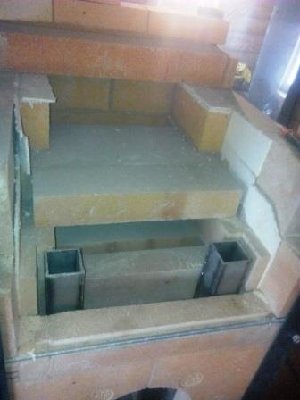

СообщениеДобавлено: Вт 1 Январь 2019, 16:54 Ответить с цитатойВернуться к началу
Я хочу сделать так.
 Размер файла:  552.24 КБ
 Просмотров:  618 раз(а)
ANDREJMOR
Зарегистрирован: Пн 24 Декабрь 2018, 19:14
Сообщения: 38
Регион: Berlin (Berlin)
СообщениеДобавлено: Вт 1 Январь 2019, 17:00 Ответить с цитатойВернуться к началу
А может и перекрытия никакого не надо? Просто я подумал что прямой контакт огня с металлом будет приводить к перегреву металла.
Пока доедал вчерашнее оливье, подумал что перекрытие надо Радость Smile

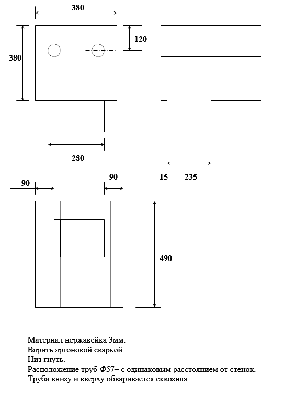

Сообщения: 10147
СообщениеДобавлено: Вт 1 Январь 2019, 17:28 Ответить с цитатойВернуться к началу

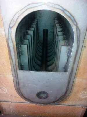

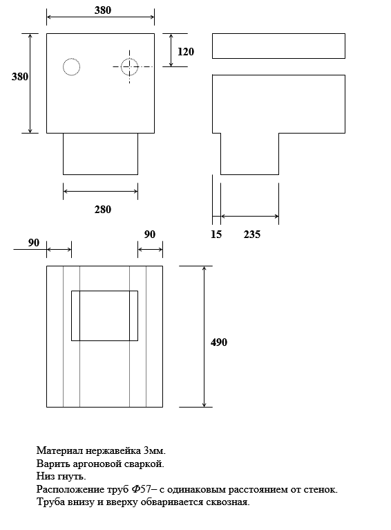

ANDREJMOR, в приведенном вами примере я бы рекомендовал бак с горловиной под стандартную топочную дверцу. Тогда камни будут все внутри печи. Для прямотока установите внутри бака сквозную трубу и вокруг нее уложите камни.
Спасибо большое. Завтра встречаюсь со сварщиком будем вместе думать. Результат обязательно покажу.

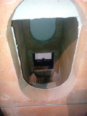

Евгений у меня еще вопрос. Если делать духовку полностью закрытой, достаточно ли прямоточных труб для прогрева помещения парилки.
У меня изначально мало места, поэтому я такую маленькую печку и затеял (сейчас уже понял что ошибся, и можно было чуть больше)
Сообщения: 10147
СообщениеДобавлено: Вт 1 Январь 2019, 18:09 Ответить с цитатойВернуться к началу
трубы внутри бака для нагрева камня

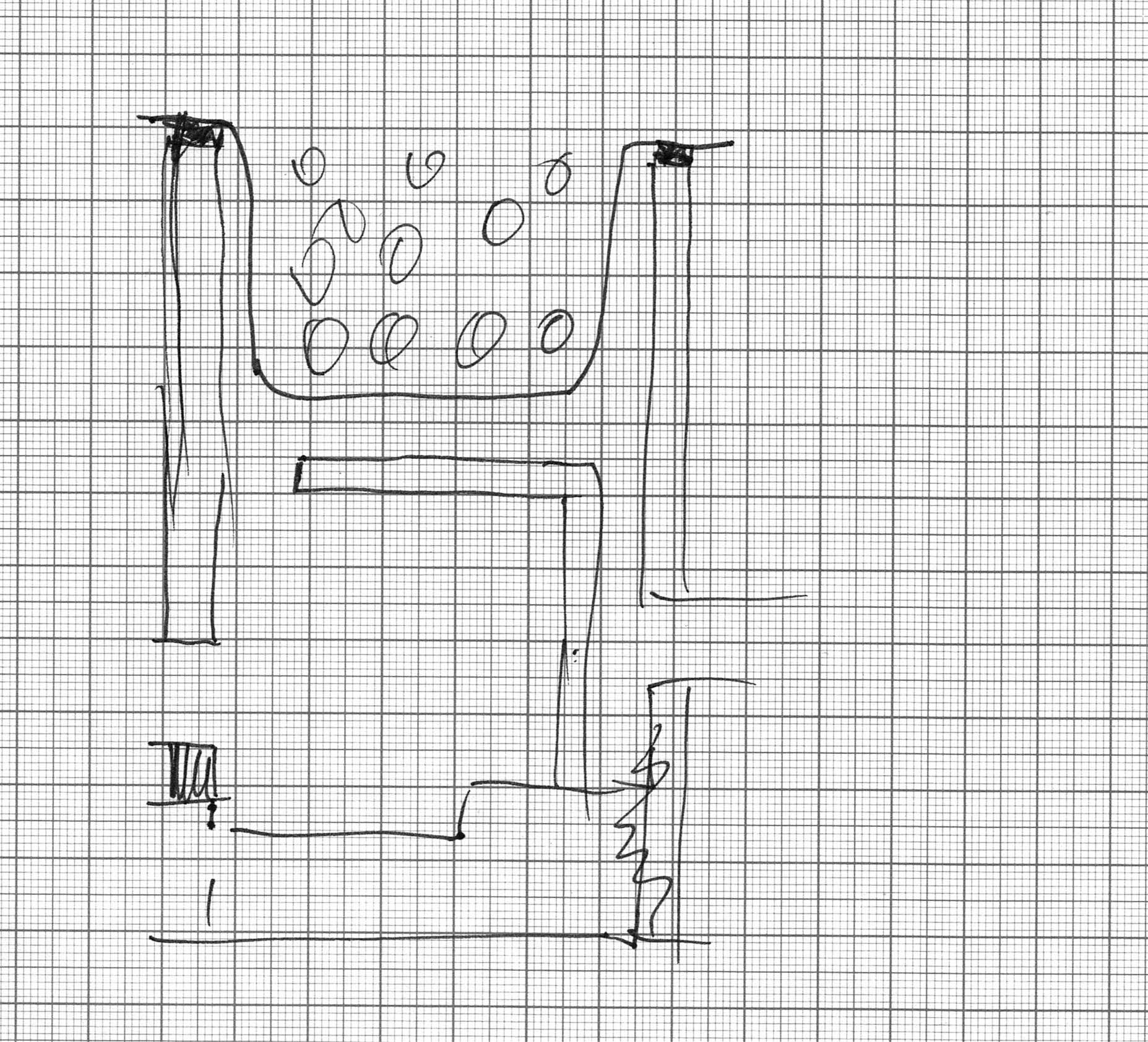

Вот такой вариант каменки и воздуховодов практикую. Печи такой конструкции можно протопить до разных режимов температуры в парилке -от 40гр для парильщиков и до 110 гр для "сталеваров".
Под "сталеварами" подразумеваются те люди -которые любят париться при температуре не ниже 110 гр. Посредством жаровых труб происходит циркуляция и подогрев воздуха в парилке

Круто. А что вся эта конструкция из нержавейки. Если да, то у нас будет по стоимости моей бани Smile если только у вас сразу заказать и как то довезти

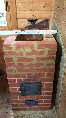

СообщениеДобавлено: Чт 3 Январь 2019, 21:02 Ответить с цитатойВернуться к началу

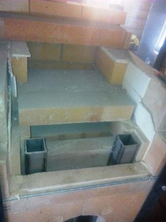

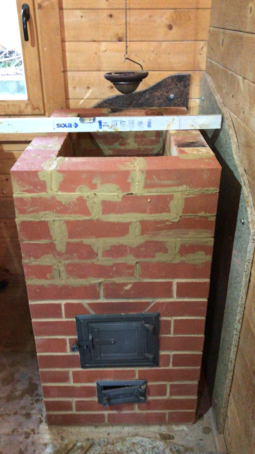

Поднял кладку. Посчитал, получается емкость с камнями, нагреваемая со всех сторон размером 25 х 50 см и глубиной 25 см.
Подскажите размер какой парилки будет греть эта каменка.
Что то совсем небольшая получается. Конечно я добавлю камней сверху бака. Размер парилки 1,7 х 3,40 высота 2 метра. Раньше стояла Харвиа железная в принципе мне хватало. И если можно размер какой каменки надо делать на такую парилку. Может еще ряд поднять ?
ANDREJMOR
Сообщения: 38
СообщениеДобавлено: Чт 3 Январь 2019, 21:05 Ответить с цитатойВернуться к началу
Вот 14 рядов всего

СообщениеДобавлено: Пт 4 Январь 2019, 13:58 Ответить с цитатойВернуться к началу

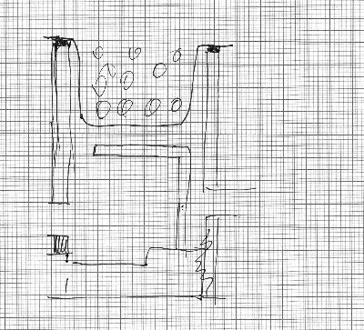

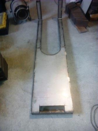

Добрый день. Решил варить емкость для камней из простого металла толщиной 6 мм. Надеюсь что не поведет.
Кто подскажет:
1. Закладка-нужен ли чугун или достаточно камней
2. Почему в руссауна в баке выпускные трубы смещены по оси от центра. Какой диаметр выпускных труб. Размер емкости 250х250х500 мм. Расстояние от дна емкости и трубой.
3. По впускной трубке: диаметр отверстий для воды (лейка)
Может еще особенности по баку.
 Размер файла:  512.87 КБ
 Просмотров:  612 раз(а)

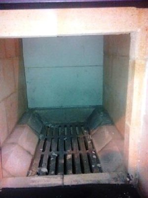

СообщениеДобавлено: Пт 4 Январь 2019, 15:45 Ответить с цитатойВернуться к началу

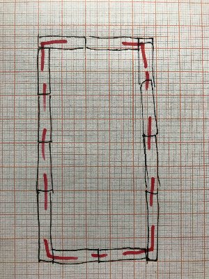

Вопрос по верхнему ряду шамотной кладки.
Последний ряд шамотной кладки не имеет связки (в моем случае Confused ) Возможно ли по углам и по торцу кирпичей сделать прорези и сделать вставки из нержавейки. Не послужит ли нержавейка дополнительным фактором разрушения из за разницы расширения металла и шамота.
Спасибо
