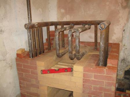

Куликов Андрей писал(а):
Г-н Решенин верно описал принцип расположения регистра. Именно на восходящих потоках , а не как делали вы и прочие горе умельцы , разместив его в топливник и получая конденсат.
Зимой открою на всех ресурсах тему. Там выложу сканы старых книг , своего котла , ваши высказывания и много другого. Пока много работы.
Вот на фото на восходящих и нисходящих потоках -но не в топке.
 Размер файла:  31.1 КБ
 Просмотров:  393 раз(а)

Это ваш конструктив?
Сообщения: 6664
СообщениеДобавлено: Ср 17 Июль 2019, 19:09 Ответить с цитатойВернуться к началу
Частично мой. Апендикс на восходящих потоках мой -а остальное частично заимствовал у Кузнецова И.В. Отапливает производственное помещение 250 м2.
Куликов Андрей
Сообщения: 1059
СообщениеДобавлено: Ср 17 Июль 2019, 19:20 Ответить с цитатойВернуться к началу
Замечательно.
Но вы путаете или сознательно сравниваете промышленный котел и бытовую печь с теплообменником.
Что проходит в одном случае , совершенно не годится в другом.
Поэтому в бытоввх печах и не проходят варианты промышленных котельщиков.
Куликов Андрей
Сообщения: 1059
СообщениеДобавлено: Ср 17 Июль 2019, 19:25 Ответить с цитатойВернуться к началу
А зачем делать перед теплообменником , дополнительную решетку из кирпича?Охладить газы?В пром. котле , основная задача , нагрев теплоносителя.
Сообщения: 6664
СообщениеДобавлено: Чт 18 Июль 2019, 05:13 Ответить с цитатойВернуться к началу
Да согласен -перенял не обдуманно эту идею у Кузнецова. Потом в процессе эксплуатации решётку пришлось выбросить. То есть шамот в первую же зиму рассыпался. А вообще пространство над решёткой мы планировали ещё использовать в качестве муфеля. Использовали до тех пор пока она не рассыпалась. Испытывали печные материалы на теплосмены.
Сообщения: 6664
СообщениеДобавлено: Чт 18 Июль 2019, 05:22 Ответить с цитатойВернуться к началу
Замечательно.
Согласен -для домашних и промышленных условий нужны совсем другие конструкции. Вот теперь конструктивный диалог. "Снимаю шляпу". Я адекватно ,кстати , реагирую на замечания в мой адрес. Но не адекватно отношусь к банальному обсира....ю и троллизму. Нравится тех.решение у Александра Залуцкого -он ставит регистры между футеровкой топки и лицевой кладкой. Теплоноситель греётся не за счёт охлаждения газовых потоков. А за счёт накопленного тепла футеровкой. Сам не делал -но как мне кажется -эффективность регистра в таком случае значительно ниже.
alarin
Сообщения: 2951
СообщениеДобавлено: Чт 18 Июль 2019, 07:20 Ответить с цитатойВернуться к началу
Просто для информации, может быть даже полезной....Процессы, что в промышленных, что в бытовых печах одинаковые. По разному эффекты проявляются в связи с другим масштабным фактором.
размещение регистров за футеровкой зоны горения уже хорошее решение. Эффективность можно поднять увеличением площади теплообмена. Правда это приведет к охлаждению внешней поверхности печи, что как бы противоречит самому принципу печного отопления. Из промышленности в этом случае полезно взять устройство, называемое там экономайзером и проанализировать место его установки. Фактически же он размещается в основании дым трубы. Но в этом случае будет образование конденсата, которого нет в пром. агрегатах из-за наличия дымососа. Потому лучшее место для установки ТО - опускной канал перед выходом в дым трубу со специальной полостью под сбор конденсата. Если полость будет иметь достаточно большую площадь поверхности, то дымовые газы на угольной фазе горения топлива попросту испарят воду из конденсата. Остаток будет представлять собой некое подобие гудрона с сажей и золой в своем составе. Эпизодически его можно оттуда доставать и сжигать в топке. Также можно использовать воздушный зазор между внутренней футеровкой и внешними стенками организовав дам движение воздуха, который можно направить в эту камеру или основание дым трубы для ее вентиляции и удаления все той же влаги из конденсата. Еще следует добавить, что чем чище горение, тем меньше гудрона в камере. Совсем его образование не исключить в силу цикличности использования печи. Я в своей конструкции реализовал такой способ борьбы с конденсатом и он вполне себя оправдывает. Есть у меня конечно и другие фишки, но то что написал, думаю может быть применимо и реализованы в конструкции других типов теплоагрегатов.
Сообщения: 5862
СообщениеДобавлено: Чт 18 Июль 2019, 07:24 Ответить с цитатойВернуться к началу
... Нравится тех.решение у Александра Залуцкого -он ставит регистры между футеровкой топки и лицевой кладкой. Теплоноситель греётся не за счёт охлаждения газовых потоков. А за счёт накопленного тепла футеровкой. Сам не делал -но как мне кажется -эффективность регистра в таком случае значительно ниже.
А Вы попробуйте туда медный регистр, "прикрыв" его алюминиевыми теплораспределительными пластинами для тёплых полов Cool
Расчёт регистра ни кто не отменял Confused
