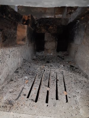

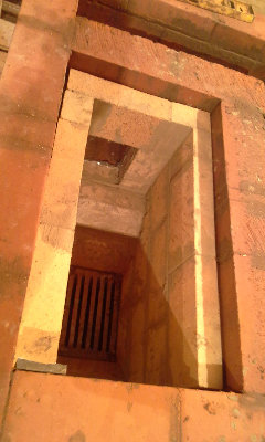

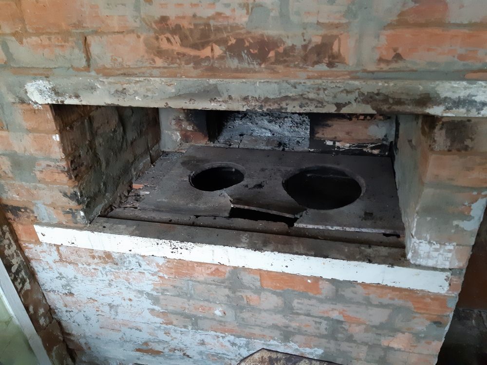

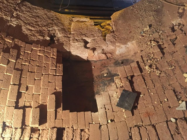

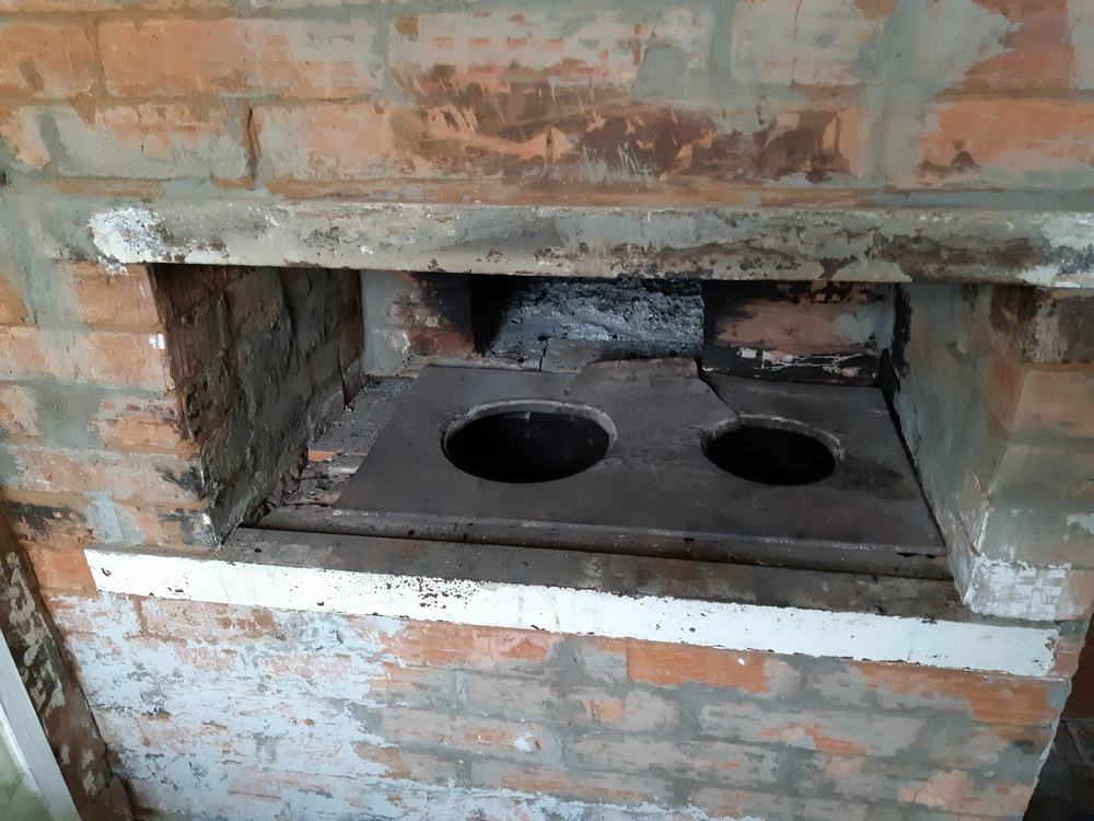

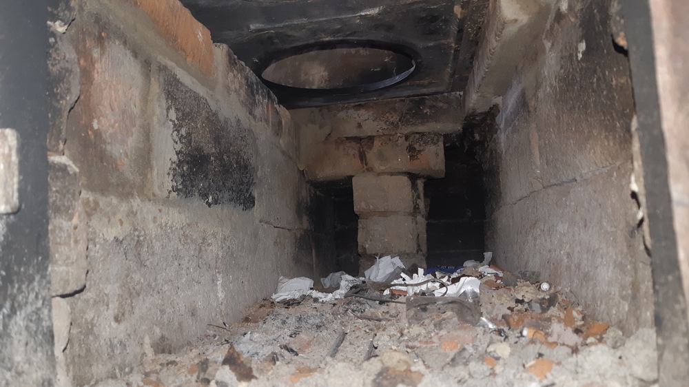

И еще вопрос по топке (все около того кирпича) Smile
Топку маленько в последний приезд подшаманил. Это первый опыт работы с печами. До этого что говорится даже во внутрь не заглядывал.
Восстановил полтора ряда футеровки (на фото слева)
Было так:
С уважением, Александр.

Стало так
 Размер файла:  207.34 КБ
 Просмотров:  398 раз(а)

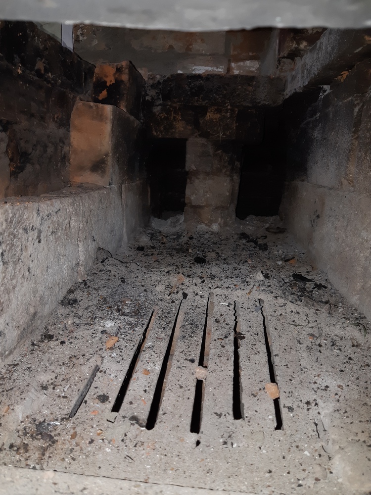

СообщениеДобавлено: Пн 21 Октябрь 2019, 16:07 Ответить с цитатойВернуться к началу

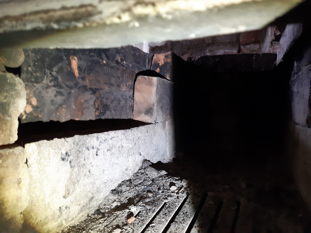

Вопрос по Т образной части в конце топки (терминологию еще не освоил).
Справа как будто не хватает пол кирпича. Но ему и лежать там не на чем.
Пока трогать не стал. Разобрать было не сложно, но не понял что и как нужно сделать.

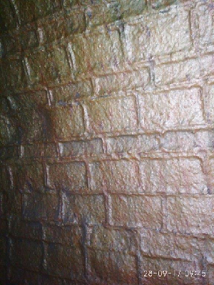

СообщениеДобавлено: Пн 21 Октябрь 2019, 16:23 Ответить с цитатойВернуться к началу
Андрей .. писал(а):
1. Футеровку надо удалить, чтобы потом выложить с прокладыванием температурных швов.
2. И средний кирпич, и все разрушенные, выпилить по швам и удалить. Ничего рухнуть не должно. В крайнем случае, проблемный кирпич не вынимая повернуть, чтобы чуть подсунуть средний (на растворе), и подождать высыхания раствора, затем продолжить...
3. В обратном порядке кирпичи вставить на глинопесчаном растворе ! Никаких суперклеев... Sad
1- в планах есть переложить футеровку полностью, но не в ближайших. По той стороне что восстанавливал (слева), есть зазор до кирпича наружной стенки. Зазор большой, 1-2 см. Частично завален, но весь до низу прочистить не удалось.
2- более менее понятно. Что значит "средний кирпич"? Тот что я уже "примазал" ?
3- понятно.
А вот по температурным швам непонятки есть, и много. Тот же "проблемный" кирпич с которого началась тема лежит на футеровке, а на нем лежат кирпичи "внешней" кладки. Или я не правильно понимаю где граница футеровки ???? И кирпичи над проблемным, тоже часть футеровки? Twisted Evil

Да , ладно, первое правило футеровки, все должно стоять и на сухую, нафиг там клей.
Клеим насмерть, трещат кирпичи и все .

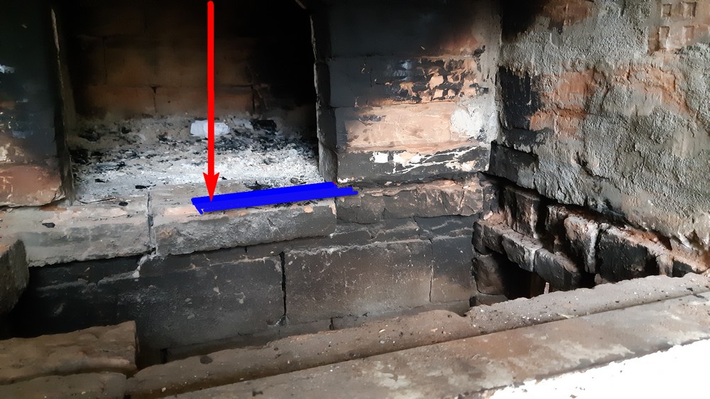

Alex*Alex
Зарегистрирован: Вт 1 Октябрь 2019, 23:12
Сообщения: 44
Регион: г Киров
СообщениеДобавлено: Пн 21 Октябрь 2019, 18:03 Ответить с цитатойВернуться к началу
Андрей .. писал(а):
2. Да, чего его жалеть, он только мешаться будет пока...
Ишь ты какой злой, я его вмазывал примазывал, работой своей любовался, можно сказать первый кирпич в жизни (в печку), а ты "что его жалеть" ? Не его, а меня !!! Smile (шутка)
Мысль посетила, использовать тот кирпич в качестве точки опоры рычага. Вот на фото, еще до того как средний кирпич "вмазал" (другого подходящего фото нет, не суть) как мог нарисовал .
Расчищаем часть шва над проблемным кирпичом (со стороны "среднего"), заводим в него стальную пластину (синим цветом) и распираем другой конец пластины в свод (красная стрелка). Таким образом подпираем (внатяг) левую сторону кирпича над проблемным.
Выпиливаем проблемный кирпич, и заменяем новым.
Через некоторое время пластину убираем и подмазываем шов.
По идее и с правой стороны проблемного кирпича можно сделать нечто подобное (но наверное будет лишним). По ходу дела видно будет.

Андрей ..
Сообщения: 1175
СообщениеДобавлено: Пн 21 Октябрь 2019, 18:37 Ответить с цитатойВернуться к началу
Пойдёт и так, по обстановке...
Между футеровкой и консолью лучше проложить суперсил, на худой конец базальтовый, или гофрокартон. Торцы так же, нужен зазор на расширение. И ещё момент...лучше бы плиту класть не в пазы, а на целиковый кирпич - лита сможет расширяться свободно, и крепче основание, но уже поздняк наверно. Хайло бы можно и одно. Замечу, у меня на фото тоже консолька в 1- 2 см, в футеровке выбрана четверть.

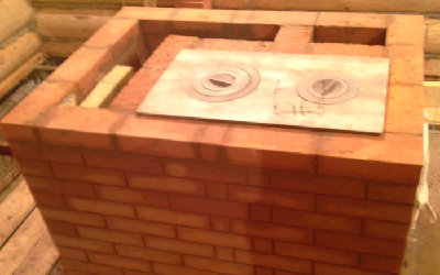

Alex*Alex
Сообщения: 44
Регион: г Киров

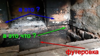

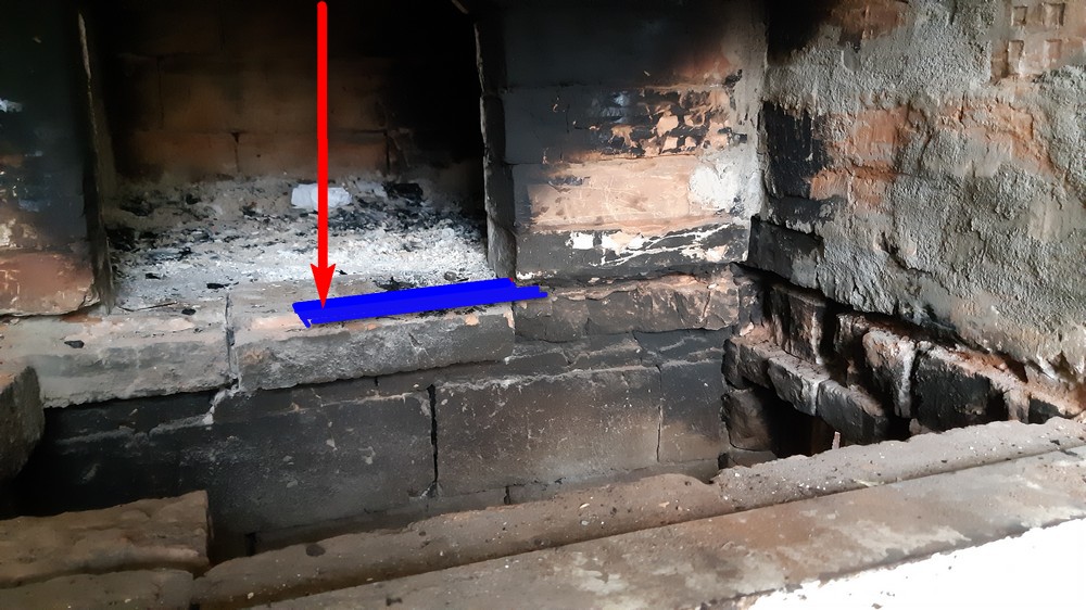

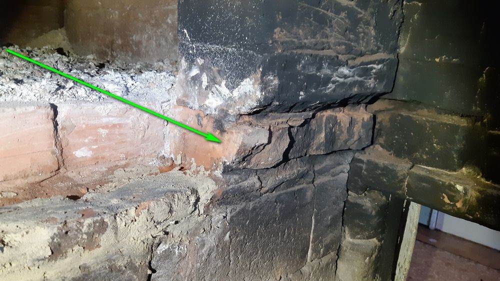

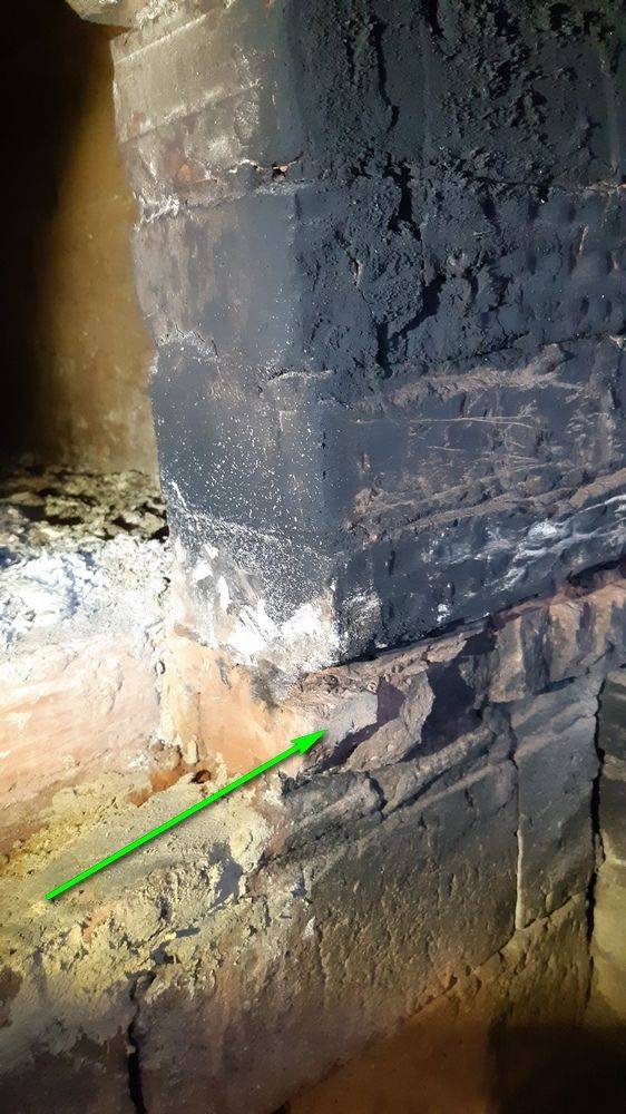

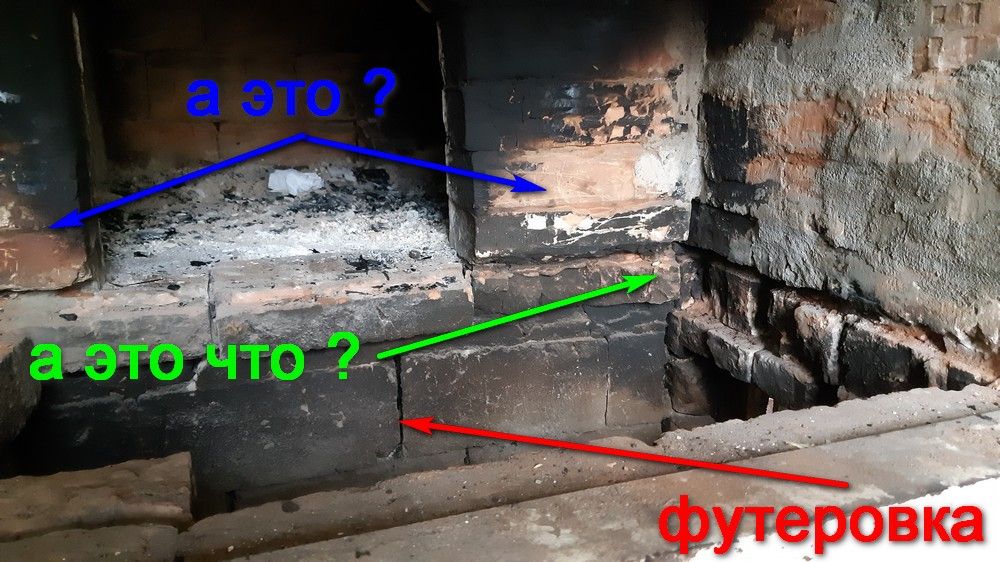

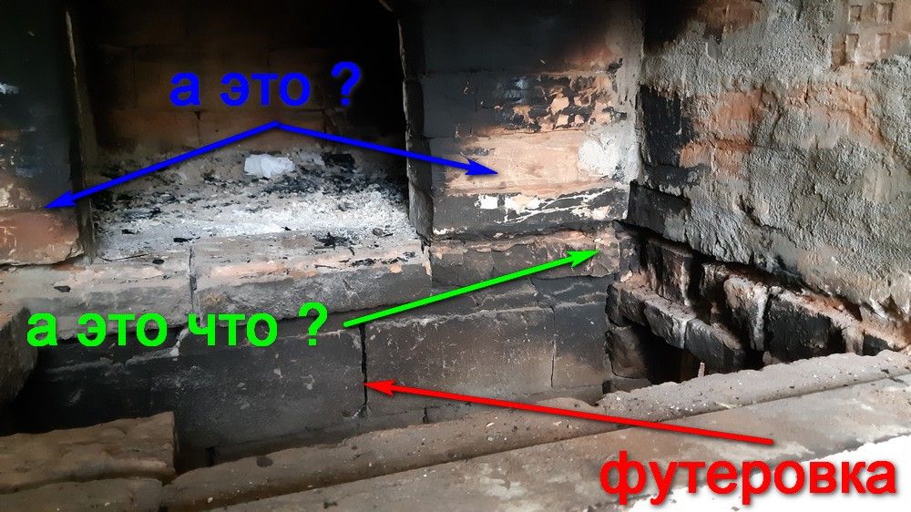

СообщениеДобавлено: Пн 21 Октябрь 2019, 18:49 Ответить с цитатойВернуться к началу
Андрей .. писал(а):
Футеровка сложена в топливнике на ребро. Проблемные кирпичи почему разрушились ? Их футеровка вмурованая отломила...дрова горят, футеровка греется, раширяется и поднимает консоль из этих кирпичей. Или просто придаёт напряжение в кирпичах, консоль (слишком большая) греется и отскакивает при этом....
Вот фото.
Красное футеровка. Понятно. Она с зазором (сзади кирпичей).
На ней (зеленым) проблемный кирпич. Он в зоне топки, по идее тоже футеровка? Тогда зеленый на красном все вместе футеровка?
Сверху ряды кирпича (синим). А они кто? Между ними и под ними (зеленой стрелкой) температурных швов не сделать (на сколько понимаю) т.к они все лежат друг на друге и являются опорой друг другу.
Так же точно разрушены и кирпичи над дверкой. А там футеровки ваще нет.
Сдается мне, что в моем случае причина разрушения тех кирпичей кроется искрометном таланте истопников. Shocked
Первая из этих фото, как плита лежала, на втором перевернул для наглядности.
Думаю ее так коробило, что кирпичи и поломало. ИМХО

Андрей ..
Сообщения: 1175
СообщениеДобавлено: Пн 21 Октябрь 2019, 18:55 Ответить с цитатойВернуться к началу
Красным - футеровка, зелёным и синим - нет.

Регион: г Киров
СообщениеДобавлено: Пн 21 Октябрь 2019, 19:07 Ответить с цитатойВернуться к началу
Хорошо.
Возможны три варианта топки печи.
1- только русская
2- только подтопок
3- русская и подтопок вместе.
Для варианта 1 синим это что? Пол кирпича, изнутри дрова горят. Греются расширяются. Вроде и не футеровка, а тепловая нагрузка та же самая.
А зеленый под ними холодный.
Вариант 2. Красный и зеленый в зоне максимальных температур (на сколько я понимаю), тепловая нагрузка одинаковая. Синие при этом "холодные".
Вариант 3. ну там более мене понятно, все греется, все расширяется, тепловая нагрузка красный-зеленый-синий соизмерима.
Вопрос, где талию делать будем, тьфу, швы температурные? Twisted Evil
