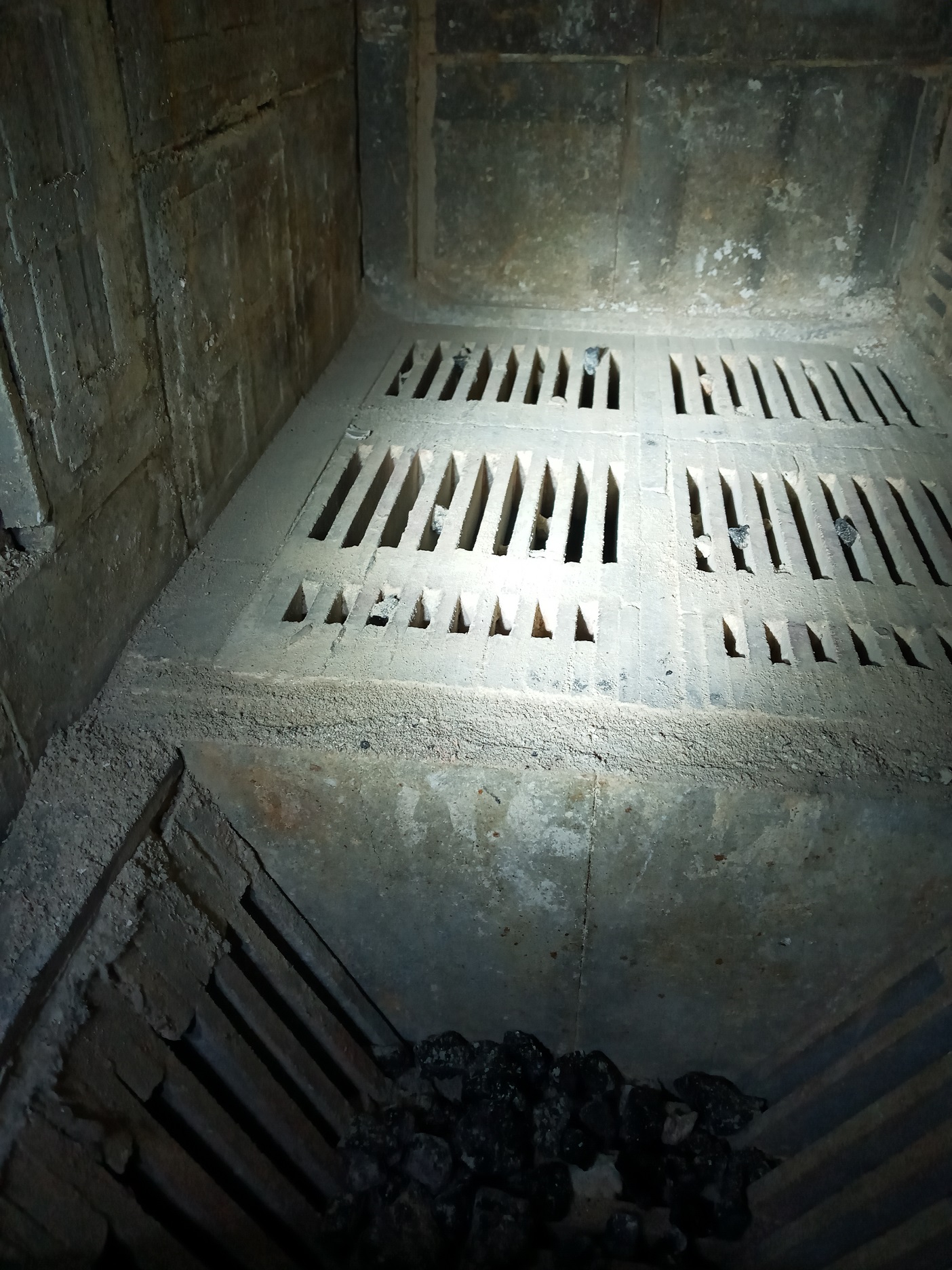

Со своей стороны могу только заметить, что любая самоделка для угля требует очень серьёзного внимания к колосниковой решётке: её нужно хорошо охлаждать, и добиться нужного охлаждения одним входящим воздухом... можно, но сложно...
alarin
Сообщения: 2988
СообщениеДобавлено: Пн 21 Февраль 2022, 06:56 Ответить с цитатойВернуться к началу
Керамическая решетка. Но надо безусловно смотреть на уголь. Керамика хотя и "самоочищается" от припекаемого шлака. Но надо сделать 2-3 протопки на температуре ниже образования спека. Для спекающегося угля вероятно стоит применять колосники из жаропрочных трубчатых колосников с воздушным охлаждением.

Vad
Сообщения: 3003
СообщениеДобавлено: Пн 21 Февраль 2022, 10:03 Ответить с цитатойВернуться к началу
...как-то так, да, но вероятно, лучше ориентироваться на охлаждаемый металл, поскольку шуровка керамики проблематична...
...и предусмотреть место для миски с водой, нет? Smile
Вот, такие изделия, не подойдут?
Не смог найти, марку и контакты производителя...
