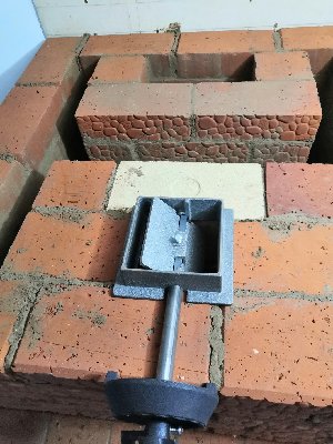

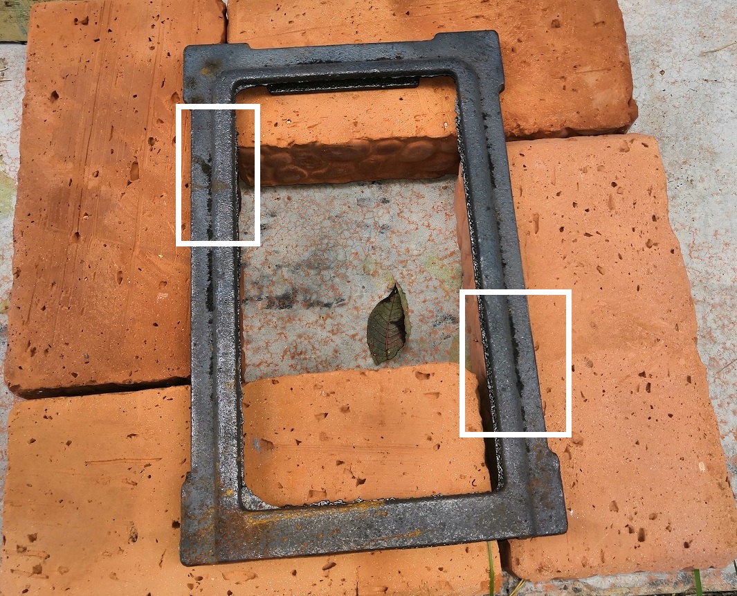

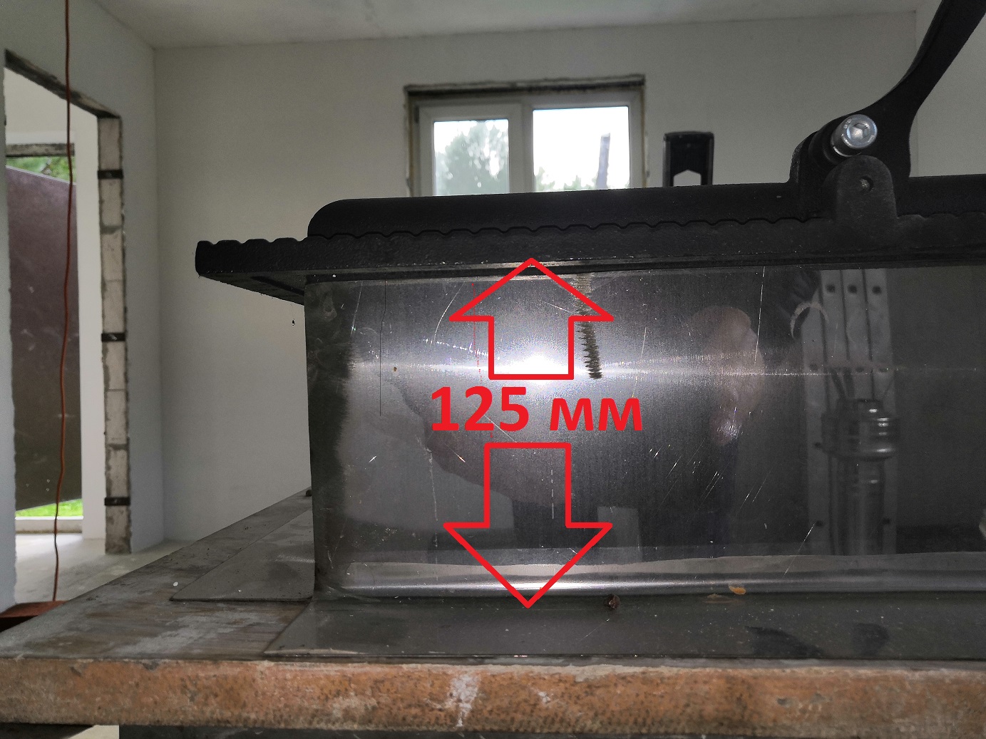

Заводской короб имеет ширину 125 мм. Не пойму почему, может быть между кирпичом и коробом нужно базальт прокладывать. Зачем он там, ведь его ложат снаружи.
 Размер файла:  419.4 КБ
 Просмотров:  176 раз(а)

Спасибо! Вопрос по прочистным. Где установить прочистные для чистки боковых каналов? Подскажите пожалуйста.

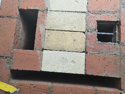

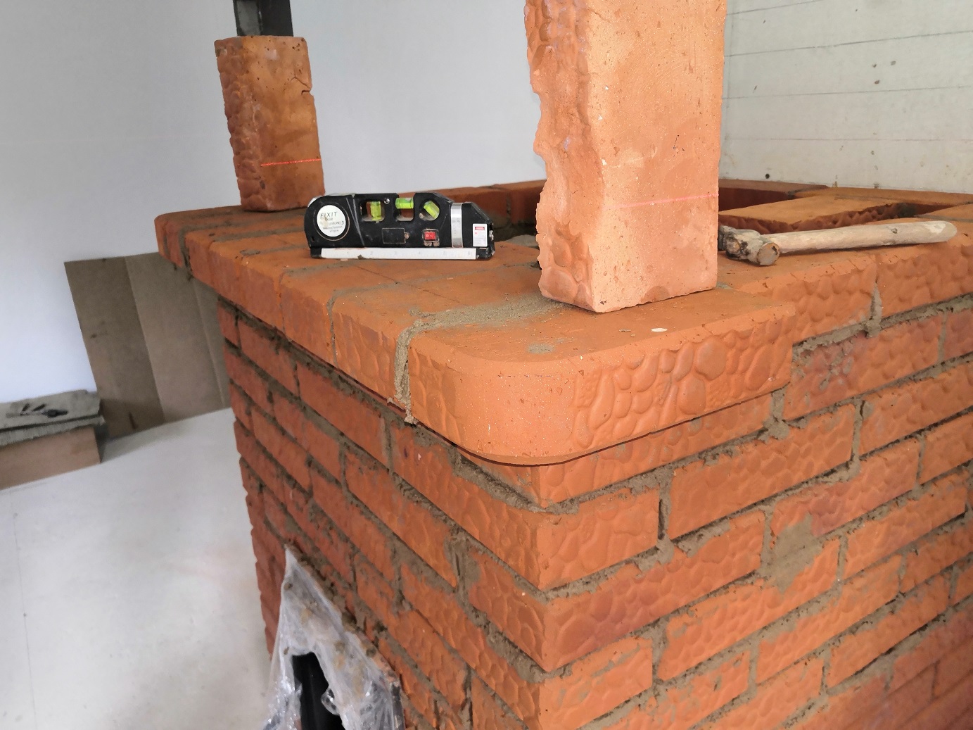

СообщениеДобавлено: Пн 15 Август 2022, 06:42 Ответить с цитатойВернуться к началу

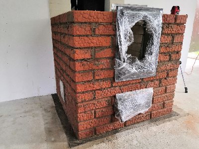

Володя спасибо! 12 ряд положил. проблем ни каких. кроме просистных. вверху, может по переду поставить?
 Размер файла:  569.35 КБ
 Просмотров:  164 раз(а)

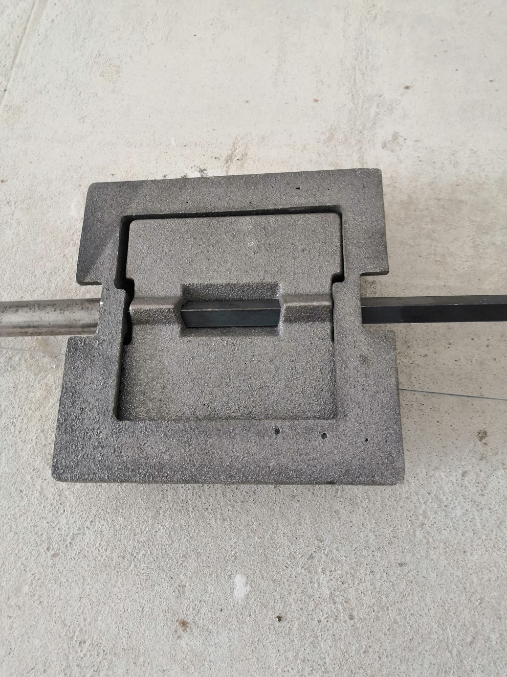

Подскажите, можно так задвижку поставить? Она на другой размер трубы, или покупать по размеру?
 Размер файла:  758.18 КБ
 Просмотров:  168 раз(а)
Сообщения: 2375
СообщениеДобавлено: Пн 22 Август 2022, 22:35 Ответить с цитатойВернуться к началу
Вырезать и сдвинуть.

Tehnor писал(а):
... и выкинуть.

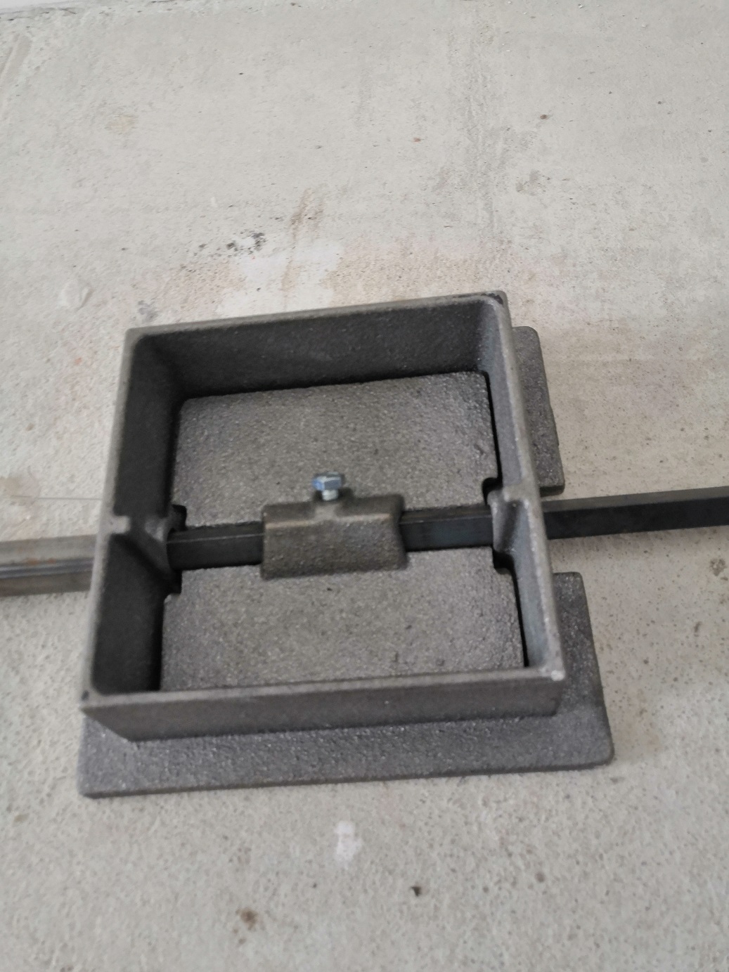

Что касается задвижки , то у Вас их видимо будет две. Одна ,ЗРХ - растопочный ход , ее лучше поставить поворотную 130x130. Дело в том что после закрытия трубной задвижки, ЗРХ оказывается под давлением самотяги горячей печи. И если задвижка не плотная , то через нее будут идти запахи. Поворотную задвижку проще уплотнить по штоку , чем добиться герметичного соединения по щели обычной. Тем более что движение задвижки надо обеспечить при ее существеном нагреве.
По задвижке трубной .. там проще. Там можно любой констркуции. Но в обязательном порядке надо ее засверлить , что бы обеспечить вентиляцию топки от угарного газа. Это требуют нормы пожарной безопасности и здравый смысл. Да будут небольшие потери тепла, но здоровье дороже. Если Вы использовали герметичную фурнитуру топочной и поддувальной дверок, то можно трубную совсем не ставить.

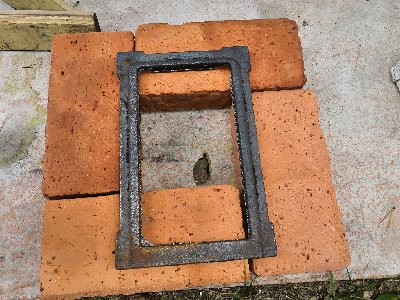

Да, на прямой ход я купил поворотную. На фото приложил. Как я понимаю, ее можно любой стороной ставить. Только меня смущает трубка (она же гильза), которая монтируется во внешнюю стенку. ее длинна 125 мм. Это сделано для чего? Ведь в моем случае в трубку будет упираться короб задвижки и термошва не получится.
 Размер файла:  357.12 КБ
 Просмотров:  187 раз(а)
 Размер файла:  625.39 КБ
 Просмотров:  218 раз(а)

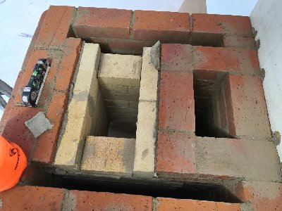

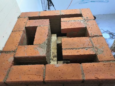

СообщениеДобавлено: Вт 30 Август 2022, 10:08 Ответить с цитатойВернуться к началу

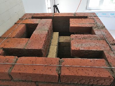

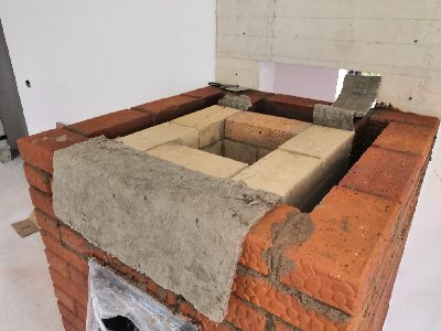

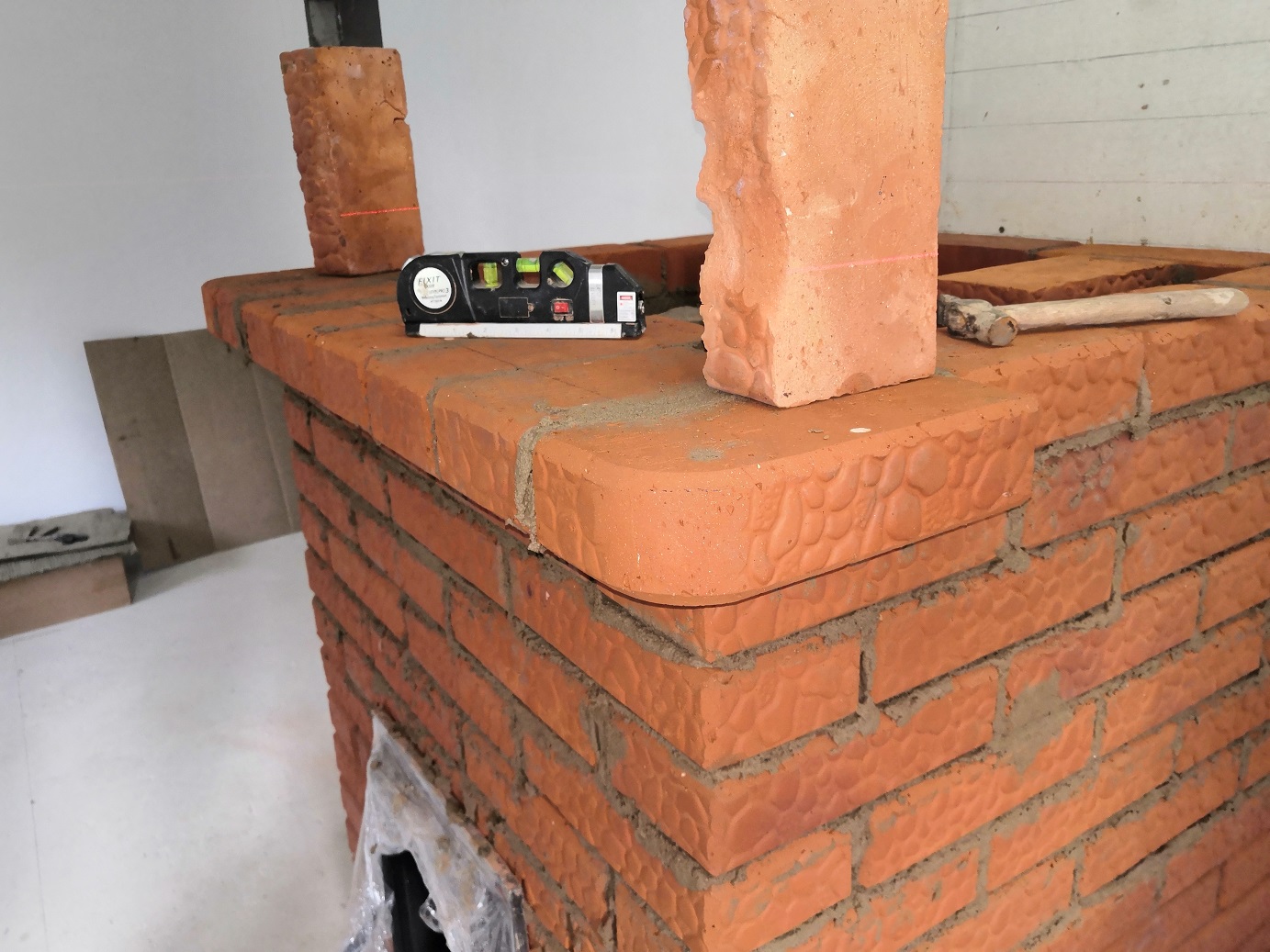

Понемногу двигается вверх.
 Размер файла:  373.15 КБ
 Просмотров:  181 раз(а)
 Размер файла:  435.82 КБ
 Просмотров:  193 раз(а)
 Просмотров:  157 раз(а)
 Размер файла:  339.76 КБ
 Просмотров:  204 раз(а)
 Размер файла:  367.68 КБ

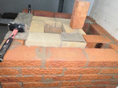

СообщениеДобавлено: Чт 8 Сентябрь 2022, 04:59 Ответить с цитатойВернуться к началу
altairandy писал(а):
К-р-р-асота
Спасибо!

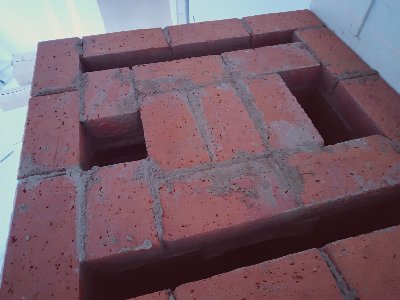

 Размер файла:  524.34 КБ
 Просмотров:  167 раз(а)
 Размер файла:  478.78 КБ
 Просмотров:  146 раз(а)
 Размер файла:  494.79 КБ
 Просмотров:  150 раз(а)
 Размер файла:  540.01 КБ
 Просмотров:  147 раз(а)
 Размер файла:  280.53 КБ
 Просмотров:  152 раз(а)
Tehnor
Зарегистрирован: Вт 22 Сентябрь 2020, 17:15
Сообщения: 47
Регион: Иркутск
СообщениеДобавлено: Чт 8 Сентябрь 2022, 05:09 Ответить с цитатойВернуться к началу
Как правильно делать распушку? Шепелев предлагает выдвигать кирпич по 3,5 -4 см. Можно ли выдвинуть, скажем на 5 см? Не опрокинется кирпич?
