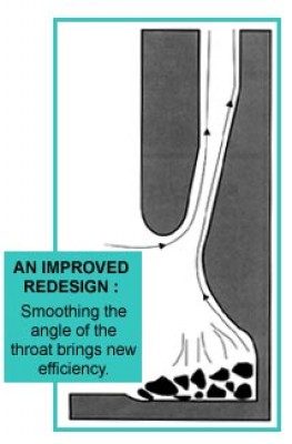

Посмотрите, что это может быть такое?
 Размер файла:  19.17 КБ

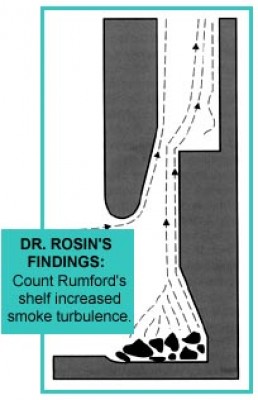

СообщениеДобавлено: Вс 20 Январь 2008, 18:35 Ответить с цитатойВернуться к началу
 Размер файла:  19.73 КБ

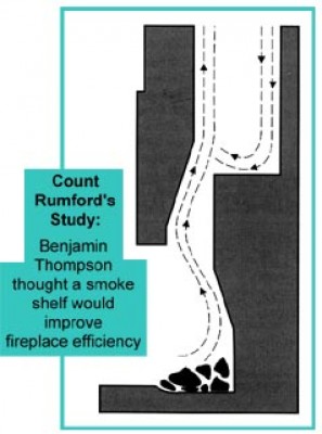

Сообщения: 369
СообщениеДобавлено: Вс 20 Январь 2008, 18:37 Ответить с цитатойВернуться к началу
 Размер файла:  22.01 КБ

Уважаемый Паша,
не могли бы вы дать ссылку на источник этих замечательных картинок. Уж ОЧЕНЬ!!! они меня заинтересовали. Заранее благодарю.

Виктор, Паша кмк выдал эволюцию камина в разработках графа Румфорд.
