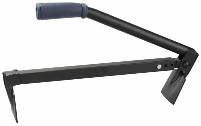

Здравствуйте, уважаемые.
Считаю, что ничего удобнее ухвата Stayer человечество не придумало за всю свою историю. У меня был один, работал с ним долго, пока не забыл на объекте. С тех пор как без рук остался. Купить его НЕВОЗМОЖНО, ни на рынках, ни в инете. Просьба: если кто знает, где взять пару, или увидит случайно на каком-нибудь рынке, не сочтите за труд звякнуть 903 112-79-73. Выручите коллегу!

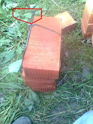

СообщениеДобавлено: Вт 5 Август 2014, 06:38 Ответить с цитатойВернуться к началу
Для переноски со штабеля в дом вчера было изготовлено на коленке и опробовано. Удобно нести, легко разгружать. материал - катанка 5 мм.

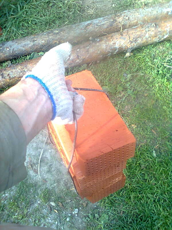

СообщениеДобавлено: Вт 5 Август 2014, 06:40 Ответить с цитатойВернуться к началу
делал под 3, но влезло и 4 кирпича

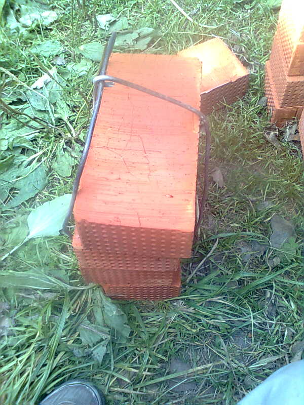

СообщениеДобавлено: Вт 5 Август 2014, 06:43 Ответить с цитатойВернуться к началу
ну и собственно, при переноске. Сразу изготовлен второй экземпляр. Побочный бонус - возможна переноска дров, а так-же сена, и т.п.

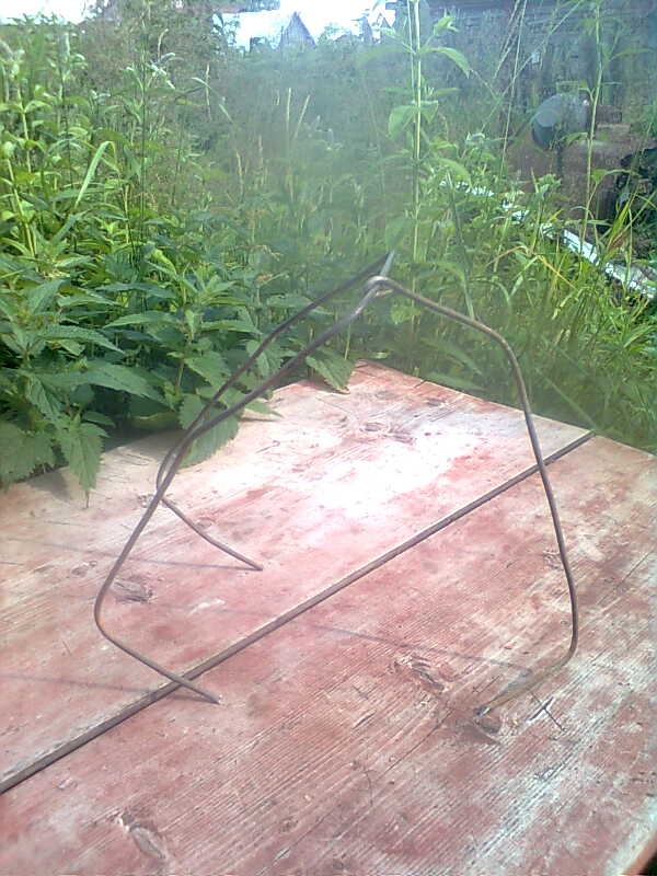

СообщениеДобавлено: Вт 5 Август 2014, 10:40 Ответить с цитатойВернуться к началу
Можно было вот так попробовать, захват надёжней, но вообще-то и так нормально

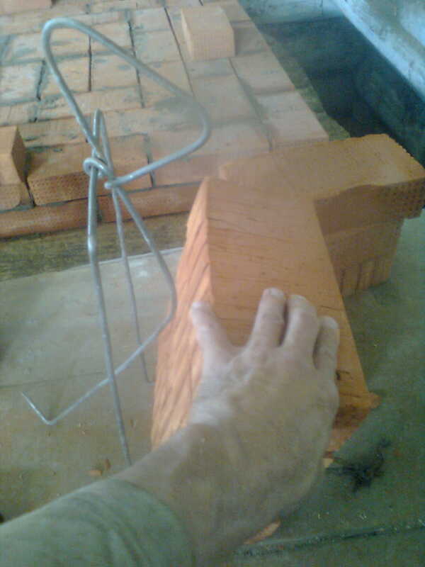

СообщениеДобавлено: Пн 11 Август 2014, 06:14 Ответить с цитатойВернуться к началу
Уже в гаражных условиях собрано-подогнано. В субботу занёс 150 кирпичей в дом, нормально.
Для разгрузки отщелкнуть фиксирующий крючок, наклонить пачку кирпичей, извлечь захват.
Я понимаю, мастера сами не носят, не актуально. Но мне показалось удобно.

СообщениеДобавлено: Пн 11 Август 2014, 10:57 Ответить с цитатойВернуться к началу
осталось модернизировать ручку, чтоб не "резало" пальцы
например, подходящего размера деревянную палочку
СообщениеДобавлено: Пн 11 Август 2014, 11:47 Ответить с цитатойВернуться к началу
Весь цимус в простоте, наколенный вариант минуты за 3.
Если кто-то захочет повторить, совет, горизонтальные усики длинными не делайте, 8-10 см в самый раз, что-бы при отклонении пачки кирпич вставал на пол, освобождая усики.
Михаил, вот есть аналог http://www.cotto.ru/catalog/zakhvaty-dlya-bordyurov-trotuarnoy-plitki-blokov/zakhvaty-dlya-trotuarnoy-plitki-kirpicha-blokov-.html
Всё будет хорошо! =)

СообщениеДобавлено: Вс 15 Март 2015, 21:35 Ответить с цитатойВернуться к началу
Спасибо большое. Уже есть 2 Стаеровских - заказчик привёз в подарок из какой-то тмутаракани.

СообщениеДобавлено: Пн 16 Март 2015, 11:22 Ответить с цитатойВернуться к началу
queser писал(а):
Михаил, вот есть аналог...
Что то цены там ....
брал стаеровские, стоили в районе 300 руб. за штуку.
