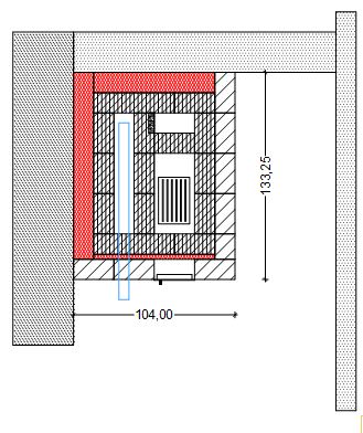

пример проекта котла
 Размер файла:  40.63 КБ

Спасибо, Евгений. Такой вариант вполне приемлем. Прошу только несколько уточнений.1.Перегородку между топкой и колпаком делать, как на эскизе или разделить на две отдельные на ребро, чтобы можно было перекрыть колпак и топку раздельно, как сказано в первоисточнике? Это, конечно, сложнее, но не сильно. 2.Почему бы уже не проложить утеплитель и между шамотным ядром и облицовочным? Или тогда ухудшится принцип колпак - аккумулятор? 3. Простите невежду, но так и не разобрался (из-за противоречивости информации): в месте, где ша-5 ложится на керамический фундамент между ними должно быть что-то кроме мертеля? Кое-где встречается понятие "горизонтальная прослойка" в виде такого или иного картона.

Евгений, посидел над Вашим эскизом, ещё раз просмотрел весь этот форум.
В Вашем эскизе нашёл некоторую сложность: дверка топки. В её районе щелевой кирпич оказывается в топке. На первой странице этого форума есть демонстрация, как человек решил эту проблему. И ничего, топит. Может я сгущаю краски? Но насколько я представляю в топке КИКа другие температуры. Ладно, на теорию времени больше нет. Сделаю так: топка и колпак ша-5. стенка между ними раздельная с небольшим зазором, кладка на покупном растворе. Наружная оболочка через базальтовый картон из имеющегося в наличии полнотелого кирпича (пример, на 2-й странице форума на поддоне) на мертеле. О шве в 5мм, конечно, говорить не приходится. В районе дверок положу старый довоенный кирпич, полтора десятка лежит во дворе. Спасибо, кто откликнулся и кто нет. Всем удачи, авось вывезет.
Всё же подскажите, когда с керамического вверх перехожу на шамотный между ними нужен картон? Как там может быть "плавающий" зазор, кладка ж придавливает? Если картон нужен, мертель на и под картон ложить? Простите, вам кажется это примитивным, но мне это важно, а в литературе конкретного ответа не нашёл. Спасибо.

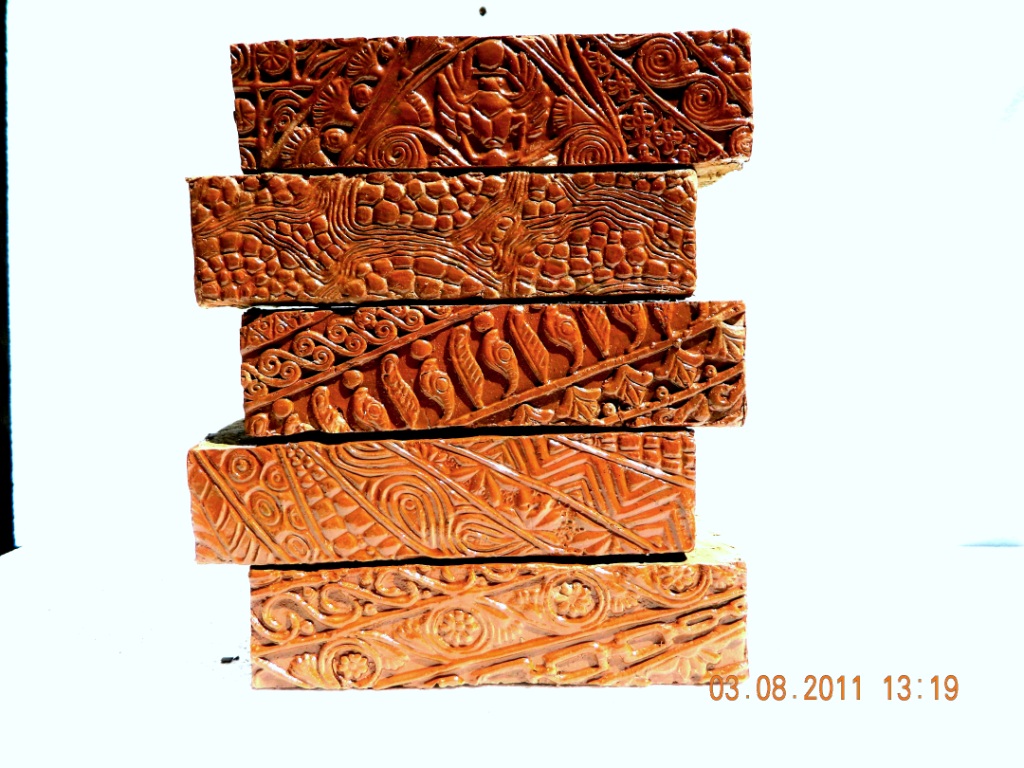

Небольшой фоторепортаж обизготовлении кирпича ручной формовки (состареного), с характерной системой складок и раковин.
извлечение кирича из формы

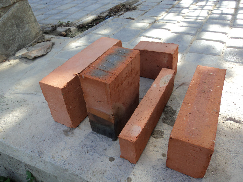

Пологи выпускают вот такой кирпич взяты две крайности один с малым количеством трещин, а другой даже не звенит
правый видно что пережжен

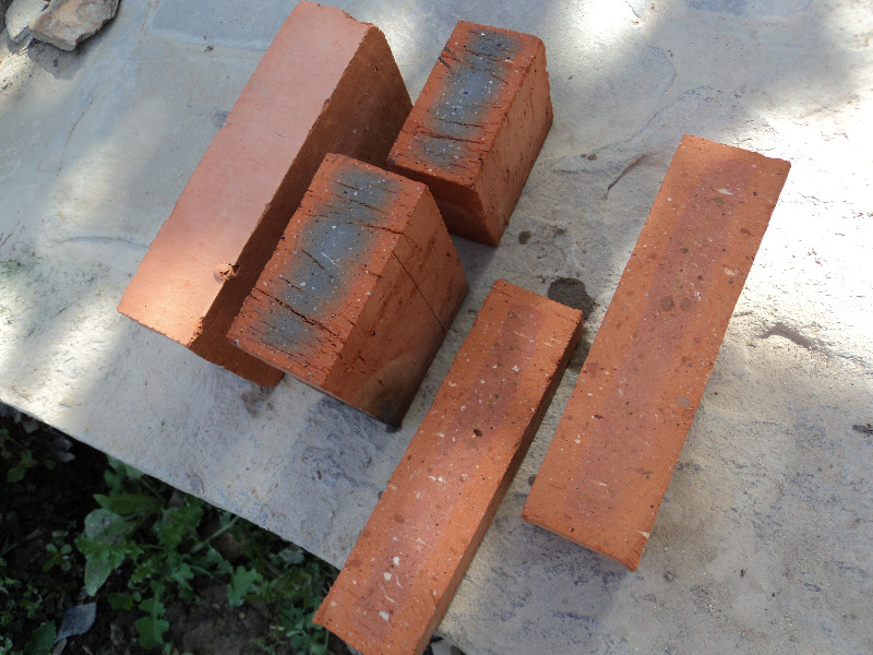

ещё ракурс
пережжённый совсем плох

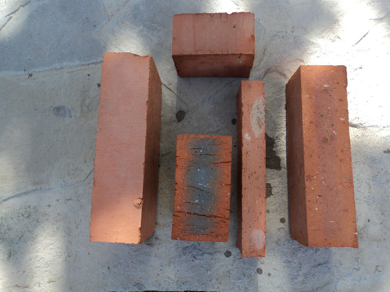

вот он внутри
 Размер файла:  179.77 КБ
 Просмотров:  862 раз(а)
На тычке клеймо ПХЗ

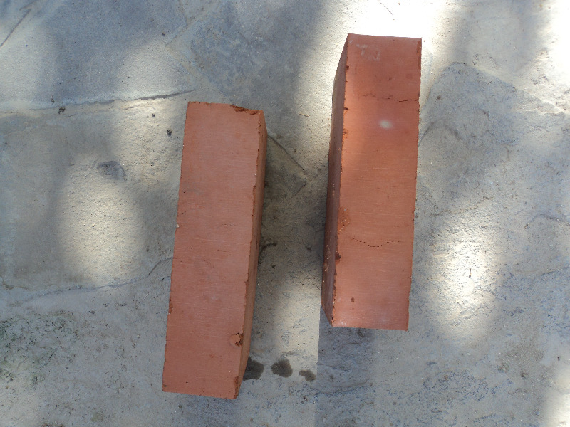

постель выгнутая но не сильно

По весу скажу около 4 кг, по водопоглощению вообще не скажу не мерил, а во алмазный диск на сухую, часто натыкается на вкрапления и перестаёт резать а только горит и плюётся раскаленными углями. С водой режется как и шамотный, туговато но вполне себе хорошо. Кстати насухо не поддаётся шкурению. а если замочить, то кое-как болгаркой шлифуется, но быстро сохнет и приводит наждачку в негодность. По геометрии очень хорош, высота до+-1мм длина то-же 1 до 2мм а ширина что-то не обратил внимания. Одним словом по не помню чьей классификации первый сорт но не высший и много выбраковки. Как себя ведёт не знаю, всё где использовал оштукатурено а в топке за футеровкой не видать. но по отделке трещин ещё нет. Хотя приходилось пользовать и похуже и ничего, стоит.
кстати тот, что "звенел" я так и не распилил а тот, что резал в длину, не простукивал.
