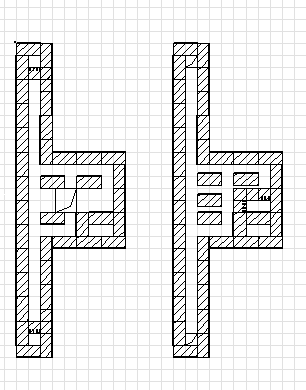

Пожалуйста, подскажите, как делать дымовые камеры упомянутые Кузнецовым для двух моментов.
1. когда дымоход выходит в центре, а его надо сдвинуть в край печи, сверху над этим местом печь второго этажа.
2. как технически (картинкой сли можно), используя дымовую камеру соединить две печи одна над другой в один дымоход.
в частности идет речь о:
первый этаж ОИК 2 ( 104*51) к нее труба по центру, надо сдвинуть к краю.
второй этаж ОИК 14 (51*51).
у меня будут возникать вопросы по мере прорисовки, но пока изначально надо определится смогу ли сдвинуть от центра трубу и поставить сверху другую печь.

Трубу для транзита можете смело снести в угол. Организация газов в колпаке делается по принципу равнозначности пути от точки поступления в колпак на подвертку в трубу, путем установки подпорных кирпичей для перекрытия.
у печи второго этажа пропускаете транзит по углу, организуя вторую печь так же по принципу двухярусный колпак. Объединение делает по выше указанному принципу, запустив во второй колпак так же и транзит от нижней печи.
а наглядно, картинкой или четежем или фоткой с внутренностями.
уж очень словами запутывает.

СообщениеДобавлено: Пн 21 Январь 2008, 20:10 Ответить с цитатойВернуться к началу
Олег, что значит вариант скрытой перевязки.
Скользящая, это я понимаю там, где без перевязки ставится - здесь просто прокладка из негорючего материала, например суперсил.
Крепление дверок стандартное, кому как нравиться: на клямерах, проволоке, спицах, саморезах. Одно правило - температурный зазор, забить опять же, кому что нравиться: суперсил, асбестовый шнур, базальт.
Перевязка кирпича в печи подчиняется общестроительной практики.
По транзиту см чертеж. Слева: выход в центре к подверткам по краям, справа: из подверток поднялось в центре ушло.
