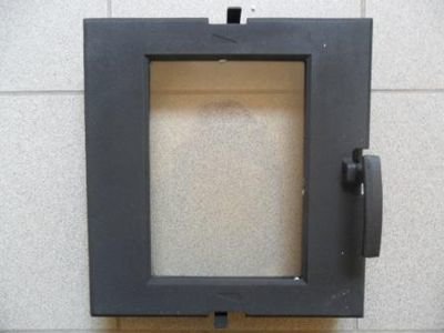

По сообщению руководства рубцовского литейного комплекса "Литком ЛДВ" (ОА) с 15.12.2016 г. снимается с производства ряд печной фурнитуры:
... Убрали ДТГ-5АС Сельга со стеклом с обычными креплениями и со спец коеплениями...
Сейчас она у них висит на сайте! Вернули?
Планировал брать ДТГ-4ВС Сельга-2, но как я понял - так себе вариант?

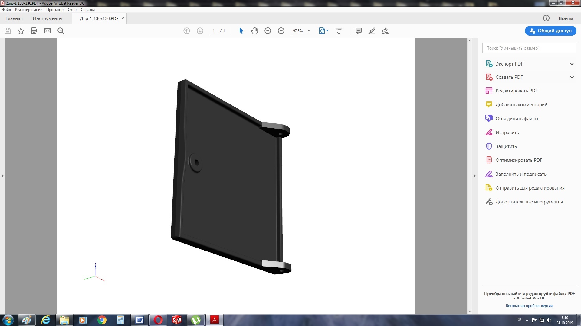

Кто-как "воюет" с не плотным прилеганием полотна дверок?
Есть предложение - доработать формы для отливок, выполнив наплыв, ответную часть для флажка...

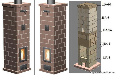

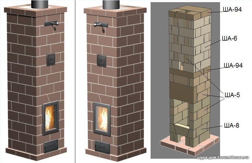

Ранее, хотел покупать узкую импортную буржуйку и срезать с нее дверцу, чтоб сделать минимальную каминопечь,
Не состоялся заказ, тот
Но мысль материальна)))
печи,камины,барбекю,проекты.
8 931 303 07 37
 Размер файла:  608.05 КБ
 Просмотров:  387 раз(а)
СообщениеДобавлено: Сб 1 Февраль 2020, 13:42 Ответить с цитатойВернуться к началу
И печка для такой дверки есть.
 Размер файла:  100.94 КБ
 Просмотров:  371 раз(а)
Сообщения: 6051
СообщениеДобавлено: Сб 1 Февраль 2020, 13:45 Ответить с цитатойВернуться к началу
Прямо - ДТ-6С Very Happy
vladimir-krestyanin
Сообщения: 796
Регион: санкт-петербург
СообщениеДобавлено: Сб 1 Февраль 2020, 15:04 Ответить с цитатойВернуться к началу
Неее, эта квадратная, а та высокая узкая, чтоб видно было, огонь вертикально стоящих полешек именно, эстетическая состовляющая, миникамина
8 931 303 07 37
Сообщения: 6051
СообщениеДобавлено: Сб 1 Февраль 2020, 18:14 Ответить с цитатойВернуться к началу
ДТ-5 (Б) топочная 270х370мм (внешний)
Соответственно, ДТ-6 "должна" быть 270х440... Confused
