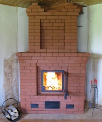

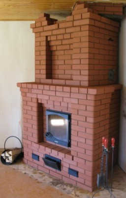

ОИК 19Ф с небольшими изменениями.

Сообщения: 10144
СообщениеДобавлено: Пн 21 Июнь 2010, 21:25 Ответить с цитатойВернуться к началу
Саня, ...башенки, турки, тюрки...молодца

башенки по краям явно холодные будут в верхнем ярусе. И кирпичики можно было разложить так чтоб не бло четверок на фасаде. А вообще,что все каминопечи теперь зовутся ОИК 19ф?
Сообщения: 10144
СообщениеДобавлено: Пн 21 Июнь 2010, 22:26 Ответить с цитатойВернуться к началу
хоть как назови, а ОИК есть ОИК
Сообщения: 1342
СообщениеДобавлено: Пн 21 Июнь 2010, 22:43 Ответить с цитатойВернуться к началу
Спасибо, получил удовольствие от работы.
ИвануЗеркало печи уменьшил по помещению Very Happy

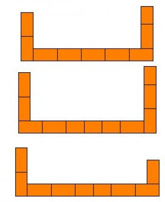

Без ниx никак Smile

СообщениеДобавлено: Вт 22 Июнь 2010, 07:48 Ответить с цитатойВернуться к началу
очень даже "как"
