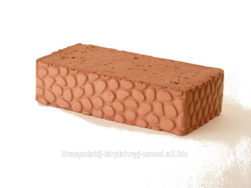

Уважаемые форумчане. Давно читаю форум но решил наконец-то зарегистрироваться. Это мой первый пост, поэтому прошу не судить строго. И на удивление мой первый пост в этой теме. Дело в том, что я давно задавался вопросом, почему у нашего местного производителя выпускается небольшой кирпич под названием "Печной кирпич" с необычной геометрией - 205х100х50... Я ломал голову ибо я не профи, но нигде не было никакой инфы почему этот кирпич именно печной. На вид он более плотный чем стандартный кирпич и главное других габаритов. Этот кирпич выпускает Тираспольский кирпичный завод. Его стандартное название - печной кирпич. Это красный керамический кирпич. Вначале я думал что этот кирпич выпускается сравнительно недавно (с конца 90-х) как мне казалось, но на днях я нашел у брата (он живет в доме который строил наш дед) после того как он разбирал сараи старые и кусок печи именно эти же кирпичи, которые там могли оказаться как минимум с 70-80 годов... Т.е. эти кирпичи выпускаются на заводе давно. У завода нет даже сайта так что инфы мало, но кирпич считается лучшим в регионе из доступного, хотя наверное и не высший класс так как я не могу об этом судить, но все же в целом кирпич нормальный. Не знаю как он в сравнении с другими видами кирпича по качеству в топке, но в Молдове и Приднестровье этот кирпич знает каждый кто имеет дело с кладкой и знают его именно как печной. Я так понимаю этот кирпич с габаритами 205х100х50 как раз под кладку 5 мм, и теперь я понимаю почему он называется печным. Если кому то эта инфа будет полезна, то так для общей информации я это тут указываю. Сам сейчас начал делать помпейку, но это не к этой теме. Надеюсь в гильдии печников это будет интересно что есть такой размер именно печного кирпича под 5 мм шов. Если я где-то что-то не правильно понимаю, то прошу поправить меня. Также прикрепляю фото как он выглядит. Надеюсь печники из Молдовы и Приднестровья скажут о качестве этого кирпича в печи, но у меня допустим собрана печь-шведка в летней кухне из стандартного пустотелого кирпича 250х120х65 с затиркой глиной отверстий, из кирпича этого же производителя середины 90-х годов выпуска, и печь греет очень хорошо. Единственное когда там топили углем до меня (дом не так давно) то начала разрушаться топка с боков (пол целый, но там 70% колосники от площади занимают), и я ее футеровал шамотом.
Такой размер кирпича выпускается только в Приднестровье 205х100х50, и с недавних пор начали делать копию в Молдове на заводе Macon (там новое оборудование и технологии как модно нынче), но там качество кирпича очень не жалуют, и поэтому лучшим считается Тираспольский кирпич. Т.е. до недавних пор такой размер кирпича выпускал только этот завод, причем еще со времен СССР. Заводу более 150 лет.
И что интересно, кирпичики такого размера очень красиво смотрятся, так как визуально больше швов на том же расстоянии и можно также делать более плавные кладки за счет меньшего размера элемента.
Мало ли кому пригодится, вдруг кто захочет себе привезти такой, так я напишу цену по чем я его брал недавно: 0.18$ за 1 шт. в рознице. На заводе должно быть заметно дешевле если напрямую брать. У нас выбор не большой в плане кирпича в регионе, но цены даже по нашим не богатым меркам считаются относительно доступными. В магазинах этот кирпич есть всегда, так что изготавливают его судя по всему без перерывов и не мало.
 Размер файла:  209.93 КБ
 Просмотров:  586 раз(а)
musicman3
Гость
СообщениеДобавлено: Вт 29 Май 2018, 14:22 Ответить с цитатойВернуться к началу
P.S. Геометрия и размеры у кирпича хорошие. По крайней мере из 350 кирпичей я брака кроме сколотых/разбитых напополам 3-5% не увидел. Никаких винтов или дуг. Размер +- 1-2 мм не более. Пережженных (точнее более желтых, типа как пережженные на вид) в куче примерно 1 кирпич на 35-45 шт. Иногда при расколе кирпича видно внутри серые в центре внутренности на 1/3 кирпича. Иногда попадаются кирпичи где серое видно и в не расколотом виде по центру. В общем примерно такое качество визуально. Марка кирпича значится как M125 по описаниям что я нашел. На вид кирпич как кирпич - работать с ним нормально.

Сегодня мне мой старший брат сказал что он помнит что те старые печные кирпичи 205х100х50 дед привозил когда-то в конце 70-х и называл их румынскими. Это либо старые румынские кирпичи во время оккупации Румынией с 1918-1940, либо дореволюционные румынские импортированные кирпичи, собранные после разрушенных построек, либо уже привезенные в СССР из Румынии. Точно никто не знает, только предположения. В любом случае в Молдавии этот размер был в ходу уже очень давно, и люди такой кирпич всегда называют печным. Так что вполне возможно что Тираспольский кирпичный завод начал делать этот размер кирпича уже в 90-х так как этот размер уже был в ходу в Молдавии к тому моменту, и нравился людям.... Брат хорошо запомнил этот (когда дед говорил) момент, так как потом еще долгие годы думал почему румыны такие мелкие кирпичи делали, что мол нет у них что ли нормальных кирпичей или носить их им тяжело или еще что. В любом случае эти кирпичи производятся уже довольно давно, и размер явно под печи. История этого размера точно давняя.
musicman3
Гость
СообщениеДобавлено: Чт 31 Май 2018, 12:16 Ответить с цитатойВернуться к началу
P.S. Сегодня был у брата и взял эти маленькие кирпичи на замеры. В общем там оказалось 2 стандарта:
- 210х100х50 (под 10 мм шов) - нынче встречающийся стандарт, под отделку и т.п. Стыкуются только 2 стороны по 10 мм.
- 215х105х50 (под 5 мм шов). Стыкуются все 3 стороны по 5 мм. Самый лучший размер под 5 мм кладку для печей. Иногда еще встречается за бугром в виде стандарта под брусчатку.
Оба вида кирпича ручной лепки еще. Я забрал себе с десяток пока что, и еще поищу какие там найду.
Так что стандарт 205х100х50 (стыкуются только 2 стороны по 5 мм) это местный стандарт под кладку 5 мм, частично основанный на старых румынских кирпичах, которые были популярны в Молдавии раньше. Видимо на Тираспольском кирпичном заводе технологи учли пожелания маленького кирпича и сразу сделали его под 5 мм шов, но почему-то на 2 стороны. В идеале нужен кирпич 215х105х50. Но в принципе 205х100х50 это лучшее из доступного на данный момент.
С другой стороны тут не учтены стандарты совмещения с шамотным кирпичом (например ША-5 230х114х65, ША-8 250х124х65, ША-6 230х114х60 и т.п.). Но как я прикидываю, лучше всего для популярного ША-5, ША-6 должен стыковаться как раз размер 215х105х50. Хотя в некоторых случаях лучше выходит с 205х100х50 (например по длине в топке на 2-3 шамота в глубину). Подрезы в принципе будут минимальны или вовсе будут отсутствовать, учитывая что там будет еще зазор между шамотом при стыковке. Вот такой бы кирпичик я думаю можно было бы сделать стандартом 215х105х50. Его главное преимущество - кладка на 3 стороны по 5 мм. В идеале нужно отрисовать все виды стыковок кирпича одного и другого размера, и тогда понять какой лучше в итоге. Может можно пожертвовать 1 стороной кладки в угоду лучшей стыковке с шамотом. Обычно кладка на ложок должна стыковаться при изготовлении арок над топкой или дровником, чтобы было максимально красиво, и там больше всего времени и уходит на стыковку и подрезку кирпичей. А при таком стандарте ничего подрезать особо не пришлось бы при кладке, кратной целому или 0.5 кирпича. Это правило действительно для прямых арок, либо для декоративной кладки ложок на ребро-тычок и т.п. Может стоит обратить внимание как делали это раньше, а не сейчас. Ведь раньше печь - это был важнейший элемент в доме, и кирпичам для печи уделяли больше внимания чем сейчас, в том числе и размерам.
