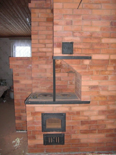

Фотки объекта (который заканчиваю) :
В стоимость работы входит труба 5 метров, фундамент . Вы , Александр , такой объект сделали бы дешевле , имея в арсенале только кирочку ??? Very Happy

Крафт, не учу, просто делюсь опытом! Под эту топочную дверцу, попробуйте проставку ставить не сверху, а снизу. А так очень красиво, добротно! Smile
Крафт
Сообщения: 613
Регион: г. Обнинск
СообщениеДобавлено: Вт 24 Март 2009, 21:42 Ответить с цитатойВернуться к началу
Спасибо Михаил, я с внутренней стороны сделал футеровку шамотом. Фото сделаю на днях , ( жду погоды) , покажу. Если бы был открытый красный кирпич в топке, то так и сделал бы. Ещё раз спасибо.
Крафт, красиво получилось, такой обьект с одной кирочкой не сделать! Ваш проект? Только я бы топку на ряд утопил, чтобы угли на пол не сыпались и упор сделал под навес над плитой или же уголок помощнее ( подлинее) вложил.
