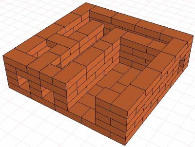

Ну вот проба пера так сказать! Smile
По выше выложенным порядовкам двухколпаковой шведки, сложил в программе 5 рядов. Smile
Вопрос такой, не слишком ли много половинок кирпичей у мня получается в порядовке, на мой взгляд уж слишком много я их туда напихал, но по другому не могу сообразить как сложить.
И еще не понятно, правая стенка топки в два кирпича чтли ложится?

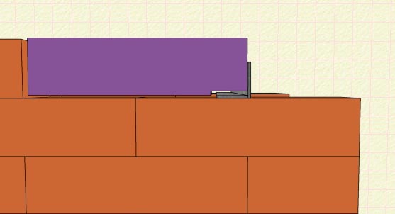

При моделировании шведки столкнулся с такой штукой, при изменении формы (вырез под метал. уголок в кирпиче) физически форма остается прежней,а меняется только ее изображение.
Т.е. кирпич с вырезом под уголок не ложится плотно,а ложится по контуру который не изменился после изменения формы кирпича, в результате не возможно вставлять разные елементы между кирпичами.

1. Не должно быть вертикальных не перекрытых швов. Они начинаются с четвёртого рядо, т.е. меняйте кирпичи на 4-м ряду.
2. По бокам от поддувальной дверки должно быть по 1/4 кирпича, а у Вас только с одной стороны 1/2. Возьмите порядовку любой печи с футеровкой и по образу сделайте топливник, а от него рисуйте остальное
Обведите пожалуйста на рисунке, не могу сообразить какие швы??? Embarassed Confused
Наверно это те места, где я пытался связать внутренние перегородки с внешней стенкой. Embarassed
Вообще по идее сначала надо наружные стены делать, а перегородки отдельно, не увязывая с внешними стенами, да?

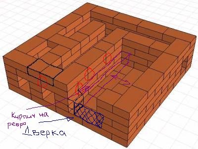

nick_e писал(а):
Начинайте со второго ряда, ближнего кирпича, его размер 3/4. Затем дверка (размер кирпич, по высоте два ряда). Во втором ряду слева от дверцы 3-4 кирпича.
Внутри кирпич на ребро - это будет основа для шамотной топки. Внутрянку с наружкой не перевязывайте.

СообщениеДобавлено: Чт 5 Ноябрь 2009, 17:40 Ответить с цитатойВернуться к началу
Нормально, внизу в трёх местах только вертикальные швы не перекрыты, а дверку вы поставили правильно.
Шамот над дверкой лучше не класть, положите простой кирпич. Шамотом внутри футеровку делайте. Очень большая вероятность того, что будут трещины в этом месте.

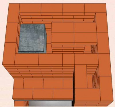

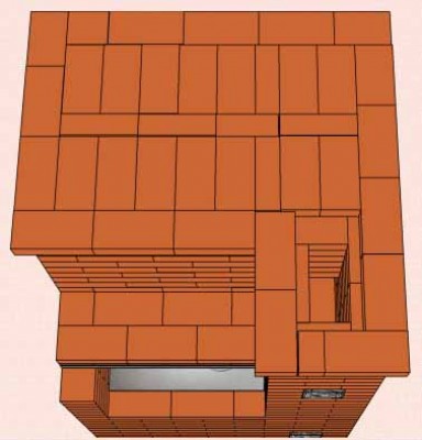

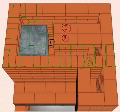

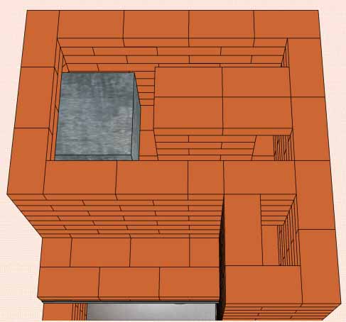

Помогите закрыть печь, голову сломал! Confused
Из страны канальных печей....
 Размер файла:  31.87 КБ
 Просмотров:  1559 раз(а)
 Размер файла:  36.49 КБ
 Просмотров:  1580 раз(а)
Robber
Зарегистрирован: Вт 7 Июль 2009, 11:02
Сообщения: 68
СообщениеДобавлено: Пн 9 Ноябрь 2009, 11:46 Ответить с цитатойВернуться к началу

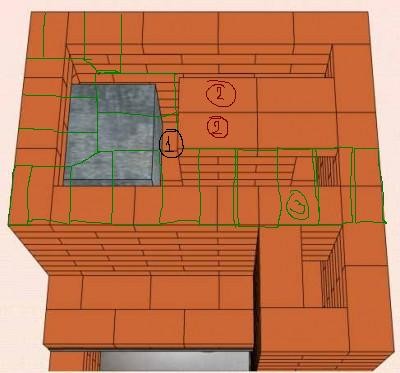

1. Слишком большое расстояние. Делая напуски по 1/4 уйтите в сторону духовки. (сантиметра 2 до духовки не доходите)
2. Кирпичи 2 по итогу должны лежать на 1/2 левее
3. Приблизительно такой расклад.
Перекрыш 3 ряда. Первый приблизительно нарисовал, 2-й периметр как у нарисованного вами предпоследнего. 3-й периметр как у нарисованного вами последнего.
Есть другие варианты сделать перекрыш
1-й по уголкам, 2-й по сетке. Они тоже имеют право на жизнь.

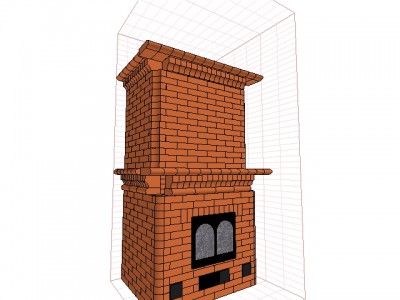

СообщениеДобавлено: Вт 2 Март 2010, 22:25 Ответить с цитатойВернуться к началу

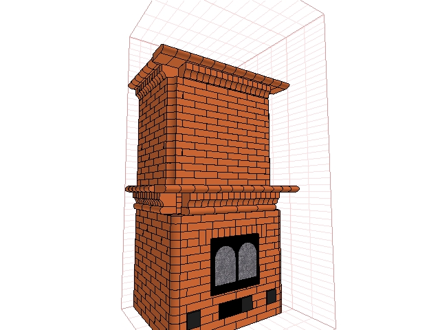

как сделать чтоб и лицо и тычёк был фигуный , кто подскажет , а то у меня углы не ставяться Crying or Very sad
 Размер файла:  150.39 КБ
 Просмотров:  1552 раз(а)
nick_e
Сообщения: 373
Регион: Бурятия
СообщениеДобавлено: Пт 16 Апрель 2010, 13:43 Ответить с цитатойВернуться к началу
Как я понял в гол надо супер фигурный кирпич вставить))) такой наверно можно либо в 3д редакторе сделать и импортировать либо стандартными средствами с помощью группировки кучи разных деталей.
