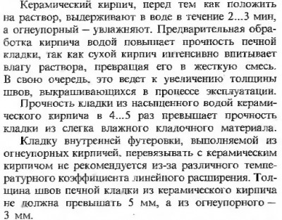

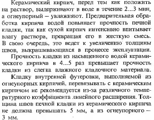

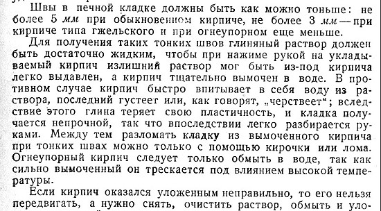

Читаем классиков...
В. Протопопов "Печное дело", стр.225
см. вложение
М.Малышев "Печное дело", стр.149
"Кирпич при кладке д.б. смочен (погружен в воду). Иначе, как сильно пористое тело он быстро впитывает влагу из раствора, а обезвоженный (сухой) раствор не сможет "схватиться", и кладка будет непрочной. Огнеупорный кирпич для удаления пыли, препятсвующей схватыванию с раствором, только смачивают водой. (??)"
И. Ковалевский "Печные работы", стр.118
"Обыкновенный глиняный кирпич перед кладкой смчивают погружая его на несколько минут в воду; тугоплавкий кирпич только ополаскивают водой, чтобы удалить с него пыль, препятствующей хорошей связки кирпича с раствором."
П. Воропай "Справочник печника", стр.6
"Весь кирпич, за исключением огнеупорного, перед употреблением в дело необходимо погрузить в воду на 1-1.5 мин. Сухой кирпич при соприкосновение с раствором быстро обезвоживает его, отчего снижает вяжущую способность раствора."
Я. Порфирьев "Печные работы", стр.192-193
"Для более производительного труда печника кирпич для кладки нужно подавать на рабочее место уже вымоченным.
Перед кладкой обыкновенный кирпич обязательно следует хорошо увлажнить в воде. В противном случае кладка получается непрочной из-за того, что сухой кирпич быстро вбирает влагу глиняного раствора и раствор плохо пристает к кирпичу.
Огнеупорный кирпич перед кладкой не увлажняют, а только обрыхгивают водой для удаления с него пыли."
А. Школьник "Печное отопление малоэтажных зданий", стр.146
см. вложение

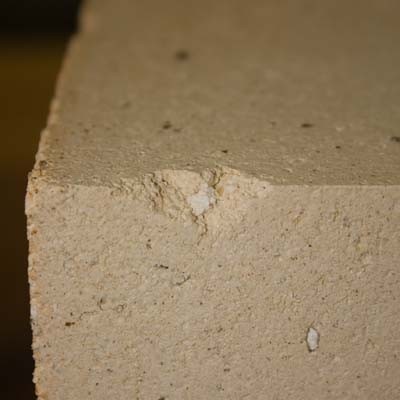

СообщениеДобавлено: Вс 27 Июнь 2010, 15:49 Ответить с цитатойВернуться к началу
Известь в шамотном кирпиче ША-5. При обжиге на заводе в печи эти крупинки извести вспучились и тот кусочек, который на углу кирпича, вспучил и выломал из угла кусочек шамотной массы. Так что кирпич нужно мочить, чтобы выявить скрытые в нём включения извести, которые при намокании выкрошат шамот или дадут трещину в кирпиче, что позволит ещё до кладки выявить бракованные кирпичи со скрытыми в них дефектами. Аналогичная проблема и с керамическим полнотелым кирпичом.
Работать при кладке с намоченными кирпичами гораздо удобнее, чем с сухими. Кроме того кладка вымоченными кирпичами получается более прочной и монолитной, чем в случае кладки сухими кирпичами.
С уважением, Игорь Сергеевич
Из Украины
