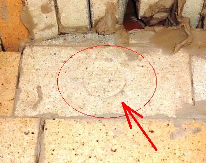

Василий Алимов писал(а):
Да, забыл. Как Вы уважаемый печник объясните вот это: упс не заметил Confused , а это говорит о не внимательности и спешке.
 Размер файла:  32.74 КБ
 Просмотров:  919 раз(а)
Сообщения: 1917
СообщениеДобавлено: Пн 28 Сентябрь 2009, 16:10 Ответить с цитатойВернуться к началу
можешь идти и збирать деньги обратно 70 процентов арка самый нагруженный элемент можетпросто просест так как клиновой кирпич не создал натяга и швы не заполнены в арке это не кладка может ложил каменщик н простом строительстве нет температуры900 градусов для стройки даже качество на3 с минусом деньги забери по хорошему через суд он потеряет больше
-Андрей- , подскажите пожалуйста, этот самый упс, с точки зрения эксплуатации, на что влияет ?
Василий Алимов , Вы не кипятитесь, всё сделано довольно прилично, но я лично считаю, что с замком свода получился конфуз. pe4ka - прав, затиркой проблему не решить, возможны проблемы при дальнейшей эксплуатации. Лучше сразу произвести ремонт свода ХК. Главное, удивительно, сам свод сделан хорошо, а самый ответственный узел не аккуратно и не практично.
Юрий, с точки зрения эксплуатации конечно не начто не влияет, а с эстетической стороны это минус. В Вашей практике я убеждён таких "упс" не бывает. Поэтому я к Вам и обращался со своей печкой.
Сообщения: 1917
СообщениеДобавлено: Ср 30 Сентябрь 2009, 13:43 Ответить с цитатойВернуться к началу
увеличил фото и сраз видно шов на 5 мм не тянет это не печная кладка а кладка дома гаража забора почему 5мм потому что кирпич подбивается сверху и сбоку пока не достигнет шов максимальной плотности это нужно чтобы вся поверхность кирпича сцеплялась с раствором без пустот и воздушных пузырьков. ув посетители форума помните в печи 900-1000 град а простая кладка работает-40 до+40 всего 80 град перепад.и красивая кладка вас привела в восторг металл не по красоте подбирают у каждой стали своя марка вы потеряете деньги и цену материала.а самое главное что создатели сайта должны пресечь такой брак и таких работ не должно быть может как человек хороший каменщик но эта работа должна быть переделана и деньги пусть получит настоящий мастер и модератор должен лично проконтролировать это купол разорвет.он начнет ходить швы выкрошатся и печь обрушится . не принимайте эту работу
