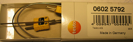

Удлиннитель за две тыщи - вас развели. 800 рублей 3 метра для платито-платинородиевой термопары стоит.
Кирилка, Вы имели дело с подобными удлинителями? Просто мне приходилось заниматься точными измерениями (0,01-0,1 С) и мы вообще старались избегать подобного рода соединений.
Пять лет после школы только этим и занимался.

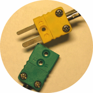

отверстия в корпусе переходника и вилки
А можно фотку в студию?
Евгений, эти термопары и переходники - это комплект к ТЕСТО-регистратору или все отдельное?

Все от Тесто. Фото в приложение.
Фишка соединительная

Вы что, меня ловите? Shocked Это china ! Confused
Сейчас присматриваюсь к KIMO.
Щупы
 Размер файла:  45.6 КБ
 Просмотров:  55324 раз(а)

Александр Бацулин верно подметил про лишние соединения, каждый стык помеха, тем более штепсельный – дополнительный контакт разных металлов для дополнительной термо-ЭДС при изменениях температуры на них.
В Луцке производят термопреобразователи. А что производят в Китае а пишут в Европе неизвестно. Известно только то, что штепсель в этом случае не подходит.

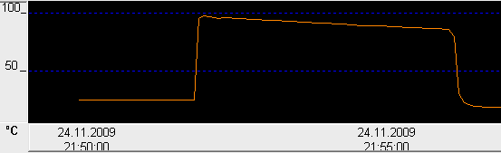

Проведите такой контрольный - довольно просто - кирпич греть ненадо. Соберите Вашу схему, термопару опустите в кипящую воду - просто в чайник положите. Пусть сначала зеленая вика будет при комнатной т-ре. Затем начните ее нагревать феном. Будут-ли колебания температуры?
СообщениеДобавлено: Вт 24 Ноябрь 2009, 22:08 Ответить с цитатойВернуться к началу
Вскипятил, опустил щуп.
Температура от 97 стала падать. На 95 включил фен на нагрев фишки соединительной удлинителя. Нагрел до 64.
Температура в чайнике медленно падала. Остывал однако при открытой крышке, а в таком положение спираль не включается Surprised
Никакого скачка нет.
В кипяток
 Размер файла:  2.17 КБ
 Просмотров:  55291 раз(а)
Евгений, при таком опыте т-ра и должна падать. (если все как я предполагаю) Вы поднимаете т-ру холодного спая термопары - разность т-р падает.
Я имел ввиду немного другой опыт - вода в чайнике кипит все время. Т.е т-ра рабочего спая постоянна. Вы меняете т-ру вилки и смотрите что происходит.
Можно видоизменить - вообще в воду не сувать (или в воду при комнатной) , но т-ра рабочего конца зафиксирована. А вы меняете т-ру вилки.
Не хочу Вас загружать своими измышлениями по этому поводу, но я думаю важно разобраться - это в будующем избавит от ненужных обсуждений того, чего нет. Я все-же склонен думать, что это каким-либо образом приборная погрешность.

Т.е вопрос на который должен ответить контрольный опыт - такой:
Зависят ли показания прибора от т-ры зеленой вилки?
СообщениеДобавлено: Ср 25 Ноябрь 2009, 18:28 Ответить с цитатойВернуться к началу
Александр, вот только к вечеру выдалась минутка на тест.
Сначала хотел положить ТП под кастрюлю с водой, но посмотрел, что керамическая плита то включается, то выключается. Поставил в закипающую воду внутрь кастрюли, так что бы фишка была вне зоны конфорки, т.е. получилочь ниже на уровне ручек управления плиты. По достижению устойчивой температуры стал нагревать фишку соединительную феном на максимальную мощность последнего. Нагрел в течение 1-2 минут до 60 *С (18.02-18.04) Выдержал до 18.07 и приложил "снег" из холодильника к фишке, обмотав тряпочкой. Остудил фишку до 20 *С.
