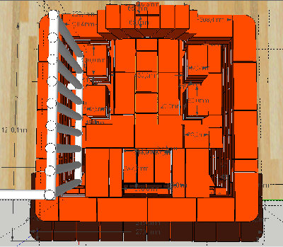

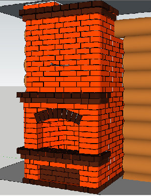

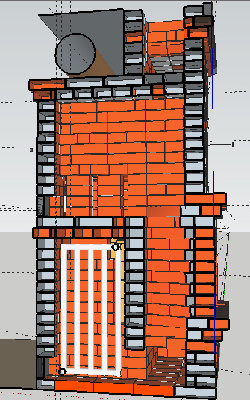

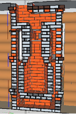

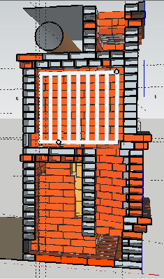

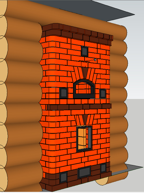

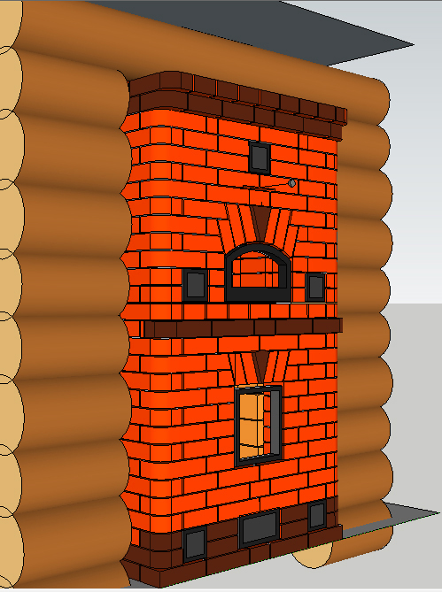

Доброго дня. Я тоже решил строить печь сам. Почитал статьи Кузнецова, вдохновился. Взял за основу ОИК К3, но вставил футеровку топки и добавил хлебную камеру во второй камере. Так же решил вставить регистр ВО для отопления второго этажа.
Дом рубленый, на первом этаже отапливаю печью 38 кв.м, на втором этаже хочу отопить за счет водяного отопления такую же площадь.
Есть вопросы о жизнеспособности моего проекта.
Регистр хочу разместить во втором колпаке, т.к. там его полезная площадь получается 0,9 кв.м.
Разделку трубы (базальтовой ватой) я расширяю, т.к. из-за смещения трубы между потолком и перекрышкой остается всего 85мм. Это с учетом усадки сруба.
С уважением...

между рубленой стеной и печью 55мм - заделываю базальтовой ватой

20 ряд. "хлебная камера" и регистр (нерж. труба 40мм)

СообщениеДобавлено: Ср 7 Март 2018, 06:22 Ответить с цитатойВернуться к началу
Если в печах Кузнецова, при расположение регистра котла в нижнем колпаке (опускной канал), от расчетных 10 кВт/м2 получаем всего по максимуму около 30%, то во втором колпаке сколько вы получите (?)
Со слов самого автора, во второй колпак приходит 20% от мощности топки...

СообщениеДобавлено: Ср 7 Март 2018, 09:30 Ответить с цитатойВернуться к началу
Это меня как раз и беспокоило. Я сначала в регистр сбоку от топки делал. Там он 0.6 кв.м. получается.
Полноценного отопления по второму этажу не получится, как я понимаю, но стоит ли это вообще делать? Стоит ли овчинка выделки, даже если только 18 кв.м. отапливать?

СообщениеДобавлено: Вс 11 Март 2018, 15:42 Ответить с цитатойВернуться к началу
Посчитал, подумал, если и стоит делать регистр, то во втором колпаке, там он на 50% больше получается. Даже с потерей тепла ко второму колпаку получается выгоднее.
Прав я?
С уважением...
СообщениеДобавлено: Вс 11 Март 2018, 16:27 Ответить с цитатойВернуться к началу
Антон З. писал(а):
...Прав я?
Нет.

Сообщения: 10151
СообщениеДобавлено: Пн 12 Март 2018, 00:02 Ответить с цитатойВернуться к началу
http://forum.stovemaster.ru/viewtopic.php?p=56001#56001
во втором колпаке температура около 250-300*С
прямая обратка (если нагреете) + 60/40*С
