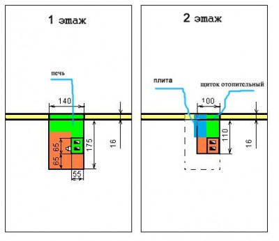

вот мой окончательный вариант. При ваших условиях ничего другого не предложу.

По картинке плита при таком расположении встанет в коридоре, я планирую ее внизу по ориентации печи на рисунке, как и топку тоже внизу.
На первом этаже - слева или внизу, без разницы.

Если балки перекрытия позволяют, то ставьте плиту где угодно. Я просто привязывался к нижней печи, чтобы использовать ее как опору для верхнего яруса.

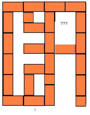

Ну вот опять уперся в проблему - выше было отмечено, что печь нужна размером не 4х4, а 4х5 кирпичей, что более вписывается и под стенку и под фундаменти под плиту на втором этаже.
Так встает вопрос - а что делать ЗА топкой, ведь она 2,5 кирпича, а 2,5 не закладывать же... может там сделать какой то ход для более равномерного прогрева нижней части? Эскиз уровня топки прилагаю.
Второй момент - верхнюю часть колпака (по рисунку) думается, можно выделить в канал, который напрямую при открытой задвижке внизу (которую поставить примерно на уровне топки) можно направить на обогрев верхней печи. В этом случае нижняя печь сможет работать на оба этажа. Возможна ли такая идея в принципе? На рисунке я такой канал показал.

Кто вам будет строить печь? Или вы сами?
Создается впечатление, что мы говорим о разных печах. Если вы определились с конкретной моделью печи, то не стоит в нее вносить изменения не соответствующие конструкции, если нужен индивидуальный проект, тогда определитесь с мастером, а то мы просто спорим друг с другом. Возможно просто недостаточно данных. Я например, всегда предпочитаю смотреть на месте, потому как все может оказаться важным. И расположение балок, их толщина, материал перекрытия, да и многое другое. Порой хозяин хочет сделать несовместимые вещи.
Короче мои предложения прозвучали, мне нечего добавить к этому проекту. А делать подробный проект с порядовками, уж извините, нет ни времени ни желания.
