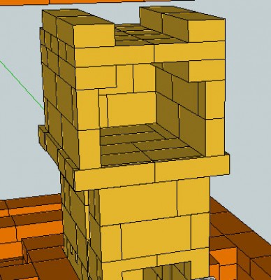

 Прошу критики профессионалов. Переделка ОИК 19 + Хлебопечь. Следующая тема

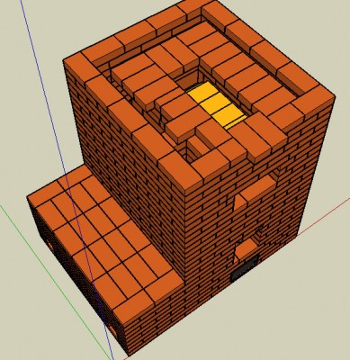

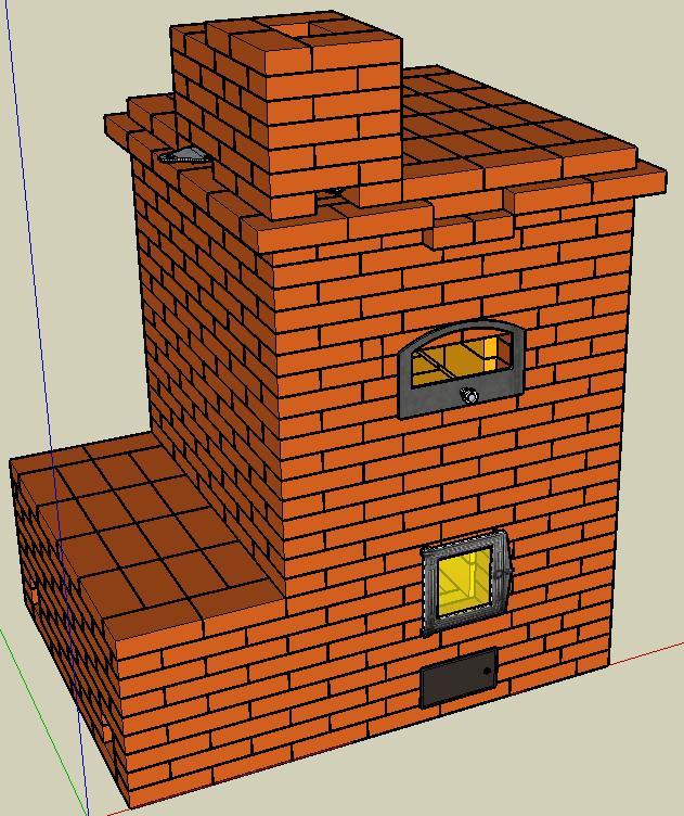

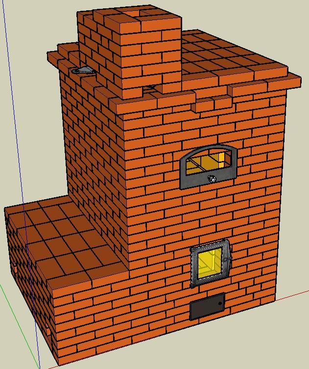

СообщениеДобавлено: Пт 9 Апрель 2010, 08:40 Ответить с цитатойВернуться к началу
Владимир, наткнулся тут на Ваши порядовки в одной из тем http://forum.stovemaster.ru/viewtopic.php?t=1337&start=80
Ну и немного пофантазировал над своей печуркой. Правда я пока не пойму назначение множества отверстий в топке, потому не стал их копировать с Ваших порядовок, не дошел пока наверно до этого. Вот выкладываю свой вариант с седушкой сбоку. Лежанку пришлось урезать, не поместилась она у меня в доме =)
Жду Ваших комментариев =)

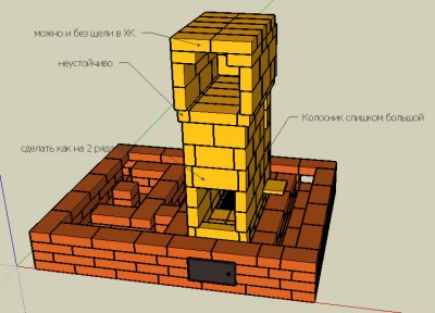

СообщениеДобавлено: Пт 9 Апрель 2010, 10:11 Ответить с цитатойВернуться к началу
Почитайте для чего нужны отверстия ВВ. Последний пост.
http://forum.stovemaster.ru/viewtopic.php?t=3287
Хотя и получается дырявая топка, но это необходимость. Smile
СообщениеДобавлено: Пт 9 Апрель 2010, 10:56 Ответить с цитатойВернуться к началу
Ого, печка в печке! Я то обычно стараюсь все минимизировать, а тут... Здоровенный первый колпак, интересно сколько дров потребуется для его прогрева до установившегося режима?
Вообще нет ВВ. Седушка не отключается, и ее прогрева придется ждать сутки, наверное... Confused

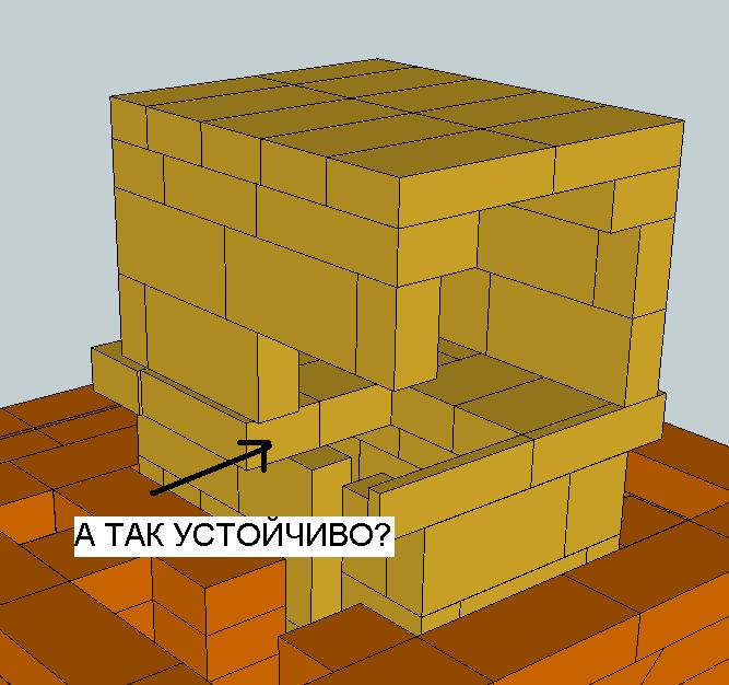

СообщениеДобавлено: Пт 9 Апрель 2010, 11:31 Ответить с цитатойВернуться к началу
Владимир, а так устойчиво?

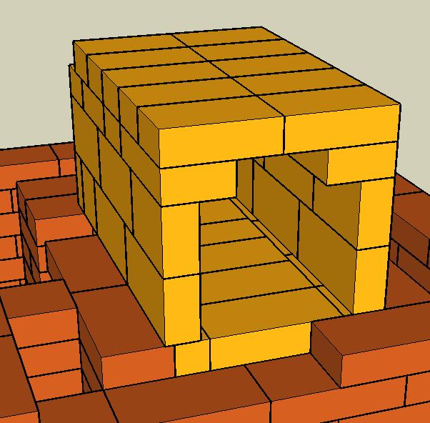

Еще не могу понять. Зачем отключать второй колпак. Какой в этом смысл?
СообщениеДобавлено: Пт 9 Апрель 2010, 11:45 Ответить с цитатойВернуться к началу
А если полностью поглядеть? Smile
А не всегда он нужен. Летом например...

СообщениеДобавлено: Пт 9 Апрель 2010, 12:19 Ответить с цитатойВернуться к началу
Я вижу что опора на передние два кирпича устойчивая, но если неустойчивый кирпич выпадет толку от остальной устойчивости тоже немного.
Целиком так целиком
 Размер файла:  54.1 КБ
 Просмотров:  815 раз(а)
СообщениеДобавлено: Пт 9 Апрель 2010, 12:47 Ответить с цитатойВернуться к началу
Хорошо, если клеить на мастику с закреплением температурой, то все-равно склеится. Smile Момент кладки стенок вверх критичный. Если выстоит, то будет стоять потом в любом случае. Я только это имел ввиду. Опоры на красный не будет в печке - при нагреве шамот вырастет мм на 3-4, красный меньше. Smile
Вобщем, в любом случае за критику большой спасиб. Буду думать дальше, как улучшить конструкцию. Вот где бы еще почитать про отверстия по всей топке и в поддувале, те которые у Вас сделаны. Ни как не могу понять какую они несут функцию?
По поводу размеров колпака, то я рассудил так. ХК мне нужна будет редко, в таких случаях можно и вторую топку накинуть. Седло горячим не нужно, будет достаточно теплого нагрева. Летом такое седло тоже можно не отключать, тем более если оно будет греться мало мало.
А что такое ВВ?
Еще добавлю вопрос чайника. Чем плох большой колосник. Воздух же регулируется дверкой поддувала, больше чем надо не будет воздуха. Зато будет обдувать дровишки почти по всей длине.
Последний раз редактировалось: Александр Бочаров (Пт 9 Апрель 2010, 13:56), всего редактировалось 1 раз
СообщениеДобавлено: Пт 9 Апрель 2010, 13:55 Ответить с цитатойВернуться к началу
Тот же человек наставлял меня - воздух поступающий в печь должен делиться на 2 потока - первичка (через колосник и щель перед дверкой - охлаждение стекла, кроме того), и вчерверо(!) больше вторичный воздух в те отверстия, которых у вас нет. Я не смог себя перебороть - оставил только в 2 раза больше. Иначе вообще на решето будет похоже. Smile
А увеличение первого колпака у вас раза в 3 произошло. Хотя бы сзади щель оставить за топкой, чтобы он не настолько увеличился. Surprised

СообщениеДобавлено: Пт 9 Апрель 2010, 14:00 Ответить с цитатойВернуться к началу
Тоесть в топке в маленькие отверстия воздух поступает, а не выходит? Я правильно понимаю? Или Вы имеете ввиду поддувало?
СообщениеДобавлено: Пт 9 Апрель 2010, 14:03 Ответить с цитатойВернуться к началу
Поступает через колосник и через отверстия вверху в зону горения. Smile
По колоснику - при таком расположении может просто начать дымить в комнату... По крайней мере раньше зольную камеру делали на 1/3 меньше длины топки. Все последние топки на фото - узкие колосники поперек в передней части топки. Для подачи первички назад у себя буду ставить узкий колосник, но не до конца топки все-равно. Surprised

СообщениеДобавлено: Пт 9 Апрель 2010, 14:06 Ответить с цитатойВернуться к началу
Тут я рассудил так. Мне нужен тепловой аккумулятор, чем больше кирпича, тем больше ёмкость отсюда и плясал. А расстояние оставил такое про запас. Проверю на практике печь, возможно вставлю теплообменник для водогрея. Вот только пока не придумал как это безболезненно в будущем сделать.

СообщениеДобавлено: Пт 9 Апрель 2010, 14:09 Ответить с цитатойВернуться к началу
Surprised
Т.е. топка не обносится картоном?
СообщениеДобавлено: Пт 9 Апрель 2010, 14:13 Ответить с цитатойВернуться к началу
Не вся. Как то надо воздуху дать пройти вверх топки, но не дать ему выходить в первый колпак. Smile

СообщениеДобавлено: Пт 9 Апрель 2010, 14:20 Ответить с цитатойВернуться к началу
Ого, как все усложнилось. Чем сложней конструкция тем больше риск пролететь. Надо бы побольше почитать информации про этот воздух. Пошел читать форум.
СообщениеДобавлено: Пт 9 Апрель 2010, 14:25 Ответить с цитатойВернуться к началу
Поглядите на базальтовый картон в ХК4 - последняя в той теме, где вы говорили. Там я его постарался правильно разместить. ХК3 - это набросок, не сделанный до конца. Кто в курсе - тому не надо ничего лишнего. Confused
