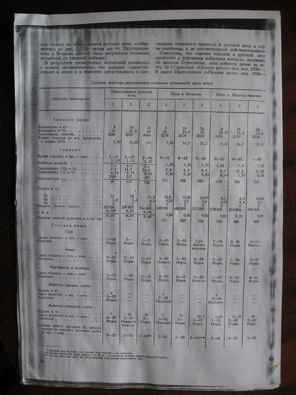

Александр, по предоставленной вами таблице (скан) испытания печей, в очередной раз (спасибо) закралось у меня сомнение в правильности применения в формулах расчета усредненных показаний газового анализа.
В таблице даны данные СО2 и СО "максимально лучшие", поскольку такого не может быть при усредненных значениях.
Так же ранее приводимые мной испытания печей это же подтверждают
К тому же ГОСТ 3000-45 нигде прямо не указывает, что надо брать усредненное значение, а только указывает на то, что надо взять из Приложения 8.
В приложение 8 нет никаких граф на усредненный расчет, а так же в главе "наблюдения за уходящими газами". В главе идет только о среднем за время топки анализе пробы газов, забираемой аспиратором (опять же, куда он заносится и для чего, м.б. как поверочный).
Таблица испытаний РП от А.Бацулина
 Размер файла:  103.2 КБ
 Просмотров:  980 раз(а)

Я и говорю, что расчет это по ГОСТ весьма странен и приблизителен. Усреднять данные по ГА можно только с учетом величины потока. Все иные способы (25% от СО2 мах, за 5 мин до окончания топки и пр) - дают большой простор для неоднозначностей. В принципе можно получить "что угодно" при соответствующем подходе. Усреднение Т-р отходящих газов тоже не вполне правомерно.

Александр, так может действительно ничего не усреднять при расчетах, а брать один из замеров в режиме активного горения, максимально лучший?
Сдается мне, что ранее никто не усреднял ничего, иначе это было бы где нибудь прописано.
А зачем же тогда замеры делались все время топки? Не знаю пока. Можно только сказать что это все примерные расчеты.
Если взять максимально лучший замер (минимальный альфа, около 1,5) то кпд выйдет максимально высокий. Только как это будет соотноситься с реальностью?
