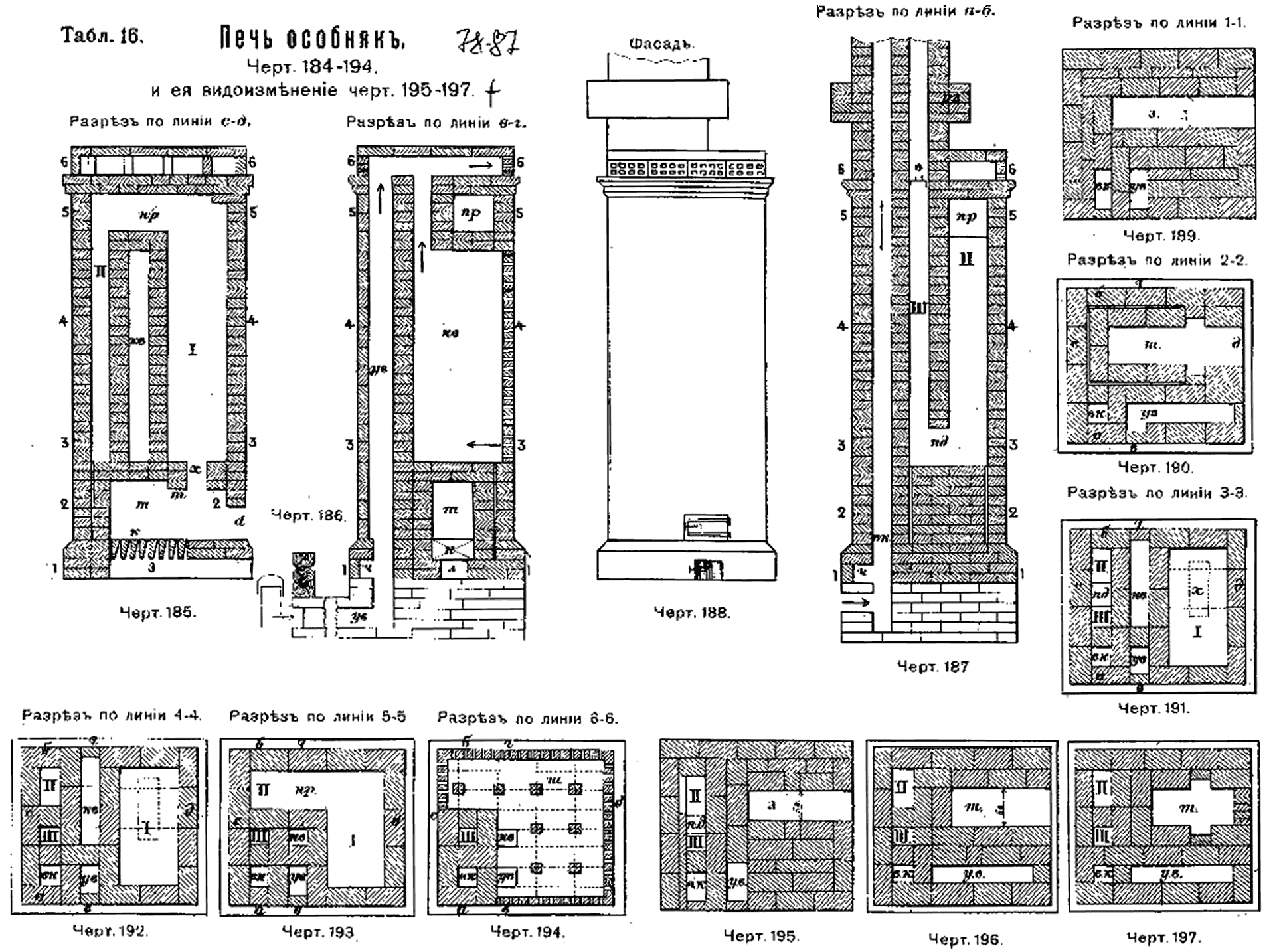

СообщениеДобавлено: Сб 14 Август 2010, 12:14 Ответить с цитатойВернуться к началу
Взял тут: http://www.forumhouse.ru/forum105/thread41238.html
Посмотрите как решается проблема с каналами. Печь размером 4.5х5 кирпичей 3.15 метра высотой (45 рядов кирпичей без трубы)
Чертёж 186. Тут и наружный воздух заходит, и специальная полость в центре печи с подсосом комнатного воздуха, всё это выводится под верхнюю крышку (защищающую ещё одно пожароопасное место в печи) и выводится в комнату через кирпичи с дырочками.
Топливник , похоже с сухим швом. Хайло любопытное и явно не случайное, большая камера дожигания по Г.-Г.
Транзитный воздуховод какой-то... УВ -- уличный воздух ИМХО, КВ - комнатный воздух
Очень интересно услышать мнение печника.

СообщениеДобавлено: Вт 17 Август 2010, 17:14 Ответить с цитатойВернуться к началу
Хорошая печь, но такой высоты потолки сейчас редки. И компенсировать потерю поверхности печи, высотой трудно. Для постройки такой печи при современных условиях необходимо увеличивать размеры. Сразу возникает вопрос, как прогреется уличный воздух при -30 гр.Ц. при высоте канала 180 см.??
