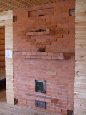

Виктор, я бы все-таки не стал так резко высказываться относительно четверика. Вот сравни печь ТС и мою теплоемкую печь. Моя больше, топка 25х43, ХК нет, нижний ярус - каналы Браббе-Степанова, верхний ярус - колпаки, в них есть боковые прогары. Труба в четверик. Заказчик на тягу и конденсат не жалуется, хотя печь сложена году так в 2006-2007. Объясни ты мне - в чем тут дело?
 Размер файла:  221.1 КБ
 Просмотров:  1168 раз(а)

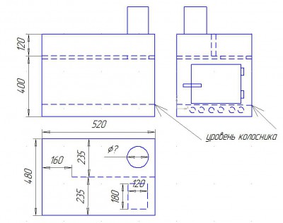

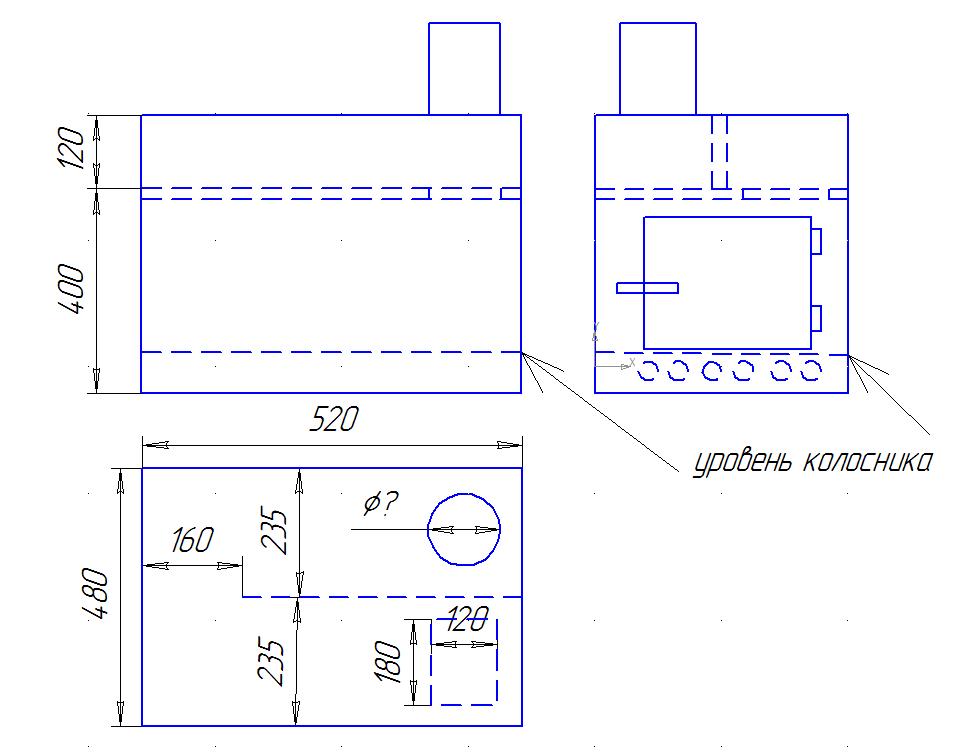

СообщениеДобавлено: Пт 5 Август 2016, 18:37 Ответить с цитатойВернуться к началу
Всем доброго дня. Пытался сам посчитать сечение, но воткнулся во много неизвестных, хотя бы по мощности печки и сколько же ДГ образуется. Печка для гаража. Как сумел начертил. Дымоход не напрямую думаю делать а с разворотом внутри, дабы не улицу топить, а помещение. Сейчас терзаюсь, с сечением. 96мм внутренний диаметр использовать или 83мм? Теоретически предполагаю, что уместно внешнюю трубу уменьшить, относительно той, что внутри: и дым меньше остывать будет, да и объем там уже снизится, все равно дым то остывает. Наружная труба планируется с утеплением
 Размер файла:  19.74 КБ
 Просмотров:  858 раз(а)
 Размер файла:  60.02 КБ
 Просмотров:  853 раз(а)
СообщениеДобавлено: Сб 6 Август 2016, 08:46 Ответить с цитатойВернуться к началу
Konigula писал(а):
...Дымоход не напрямую думаю делать а с разворотом внутри, дабы не улицу топить, а помещение.
Помешение отапливаеть должна печь а не дымоход.
Меньше 110мм не рекомендую.
