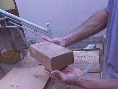

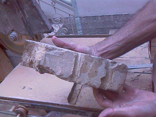

СообщениеДобавлено: Пн 19 Сентябрь 2011, 19:20 Ответить с цитатойВернуться к началу
Доброго всего всем!
Иду к цели медленно но верно! Перехожу от слов к делу.
Начал с заготовок кирпичей.
Строил целое лето станок для резки кирпича, ниже фотографии.
По станку если кому надо, если вопросы имеются, пожалуйста подскажу.
Из таких кирпичей приходится делать хорошие
 Размер файла:  74.86 КБ
 Просмотров:  816 раз(а)

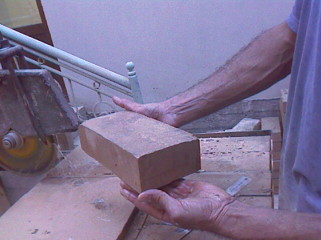

Зарегистрирован: Сб 9 Октябрь 2010, 19:22
Сообщения: 105
Регион: Uzb
СообщениеДобавлено: Пн 19 Сентябрь 2011, 19:27 Ответить с цитатойВернуться к началу
Каждый кирпич обрабатываю станком.
 Размер файла:  66.62 КБ
 Просмотров:  837 раз(а)
