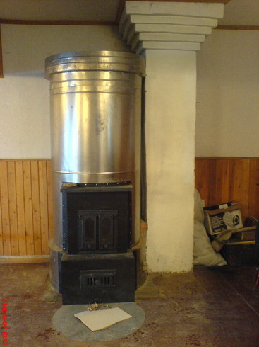

Из нержавейки неплохой вариант:
Правда дверца на этом фото как у паровоза))))...
ЗАЧЕМ ?!
Наверное делали как камин, т.е. смесь "бульдога с носорогом"...
В принципе допустимо.
Но я бы не стал так делать)
Голландка_под камин.
Нет.
Это извращение..)))

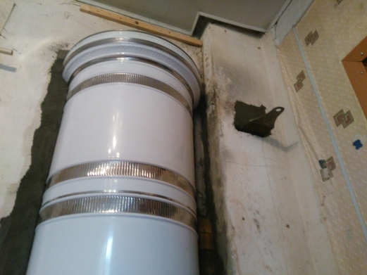

СообщениеДобавлено: Пт 25 Август 2017, 10:29 Ответить с цитатойВернуться к началу
Нержавейка в белой транспортировочной плёнке, хозяин не хочет снимать её..)
Дым не обманешь.

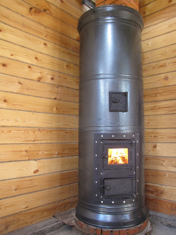

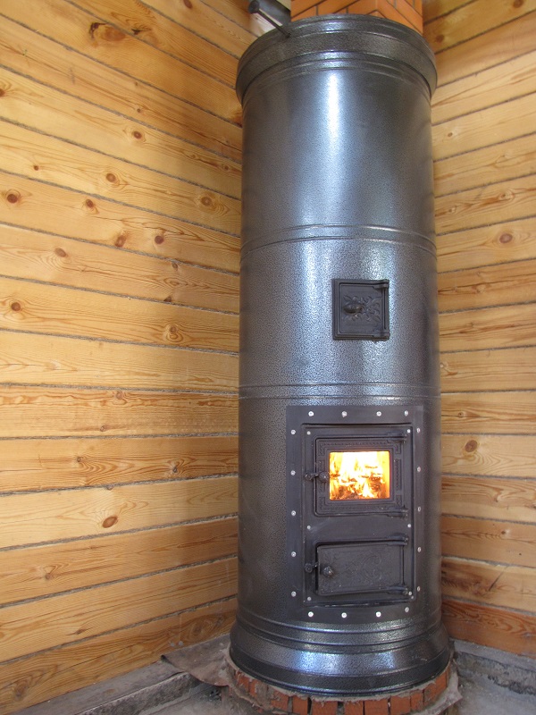

Круглая печь смонтированая в позапрошлом году. Заказчики довольны быстро прогревается и достаточно долго сохранет тепло.

Красиво, однако. Это какой-то готовый комплект или сами железо гнули?

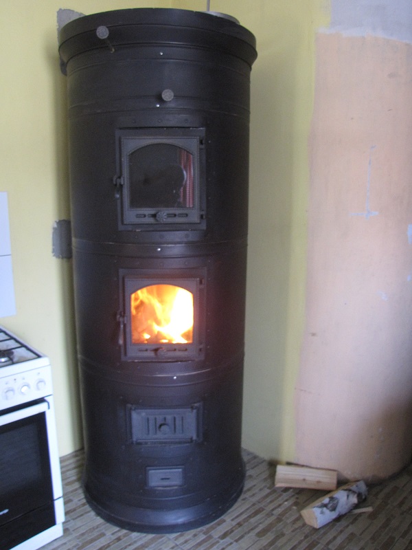

Железо заказываю в конторе котрая изготавливает трубы, поскольку чтоб сделать качественно нужно оборудование. Еще один вариант, установленый в банной комнате отдыха.

Очень стильно получается. (посмотрел на ВК фотки внутри).
Внешний вид безупречный.
Интересно было увидеть такую с зеркальной нержавейки.
И много можно заготовить "на базе" и на месте просто собирать.
Сколько времени занимает строительство (без трубы)?

В деревнях печники такие печи собирали за два без трубы. С тщательным соблюдение технологического процесса -надо думаю ещё день-два.

Из нержавейки тоже есть корпус, но он бходится дороже. Почему то народ пока слабо реагирует на такие печи, хотя это самый дачный вариант. Быстро прогревается достаточно долго сохраняет тепло и главное ни каких трещин на поверхности, даже при перетопе, что часто просходит на дачах.

Ведь в советское время были требования чтобы печи все были либо окожухованы в жесть -для газоплотности. Либо затёрты тонким слоем ГПС и побелены -чтобы видны были трещины и вовремя из забеливать. Либо оштукатурены, либо облицованы плиткой или изразцами -и всё из-за соблюдения газоплотности и пожаробезопасности. Все современные печи с красивой кладкой и точёнками по советским нормативам -вне закона. Нет газоплотности,высокая пожароопасность из-за возможности образования трещин. Сейчас внешняя красота у печей ущерб безопасности. Мы получается подвергаем жильцов опасности -если печь просто кирпичная без облицовки. Но если печь многослойная и внешний контур является лишь облицовкой и не соприкасается с ДГ -это безопасно. Но большая часть печей -которые сейчас возводят печники ДГ движутся по внутренней части кирпичного контура печи. Это угаро и пожароопасные конструкции дэ Факто -они должны быть чем то облицованы.

Еще по поводу монтажа такой печи, мотаж занимает 1,5 - 2 дня, это при условии что весь кирпич нарезан в размер и собран в мастерской на сухо. Подрезки на объекте минимальны, что экономит время.

жил с такой печкой, до 8 лет. Популярны были. Ностальжи.....
Взрослые, называли их контрамарками Smile

Утермарки наверное называли?А НЕ КОНТРАМАРКИ -их продают в театрах как абонемент на посещение спектаклей будущих на определённый период времени.

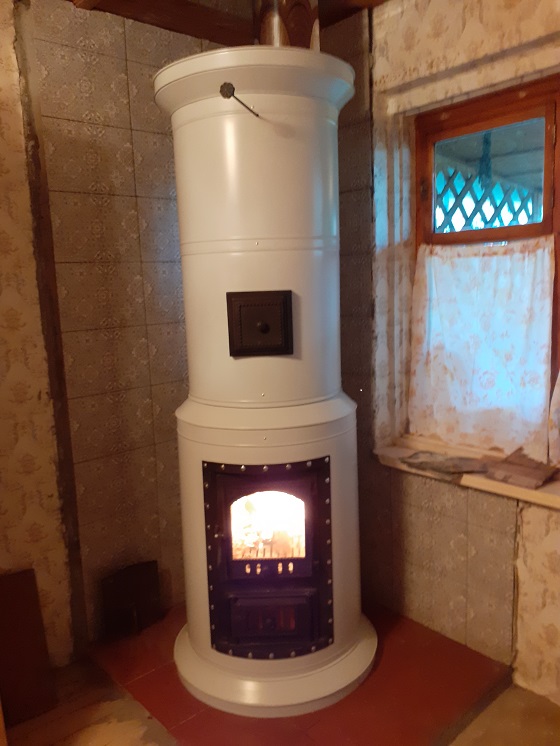

Еще одна круглая печь, с хлебной камерой и опускными каналами до самого низа. Диаметр 800 мм.
