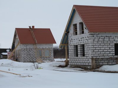

В месте проведения Мастер Класс, а сейчас и практикума начинающего печника, строится деревня однотипных домов. Реально в каждом доме поставить печи разных конвективных систем, но с одинаковой площадью теплоотдающей поверхности и толщиной стенок печи.
На сегодня стоят уже четыре печи - две построенные на Мастер Класс "Альянсом Печных Дел Мастера" и две построенные строителями. На предстоящем Практикуме планируется построить две печи В.Селивана (подовую и с колосником).
Желающие могут подать заявку на строительство печи его конструкции, а так же Партнерство может выделить исполнителя/наставника для строительства печи системы Кузнецова.
В дальнейшем можно будет сравнивать работу 15 печей в одинаковых по всем параметрам (типовым) домах.
Кто не побоится предоставить свою конструкцию печи?

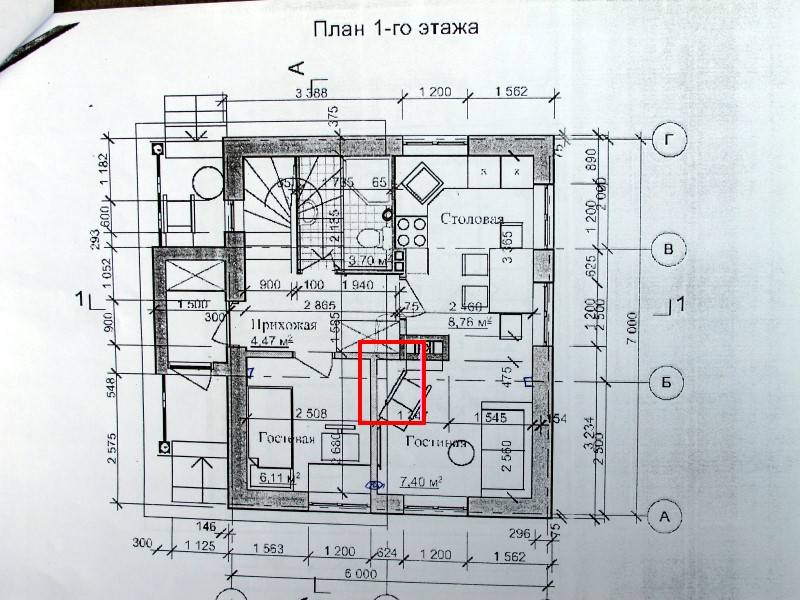

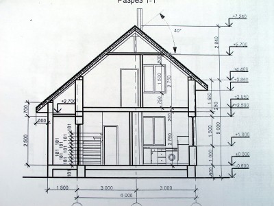

- расположение печи в доме согласно плана типового дома
А где планировку посмотреть?
Сообщения: 10144
СообщениеДобавлено: Ср 31 Октябрь 2012, 13:03 Ответить с цитатойВернуться к началу
здесь же...
*расположение печи в красном прямоугольнике
Вид
 Размер файла:  59.06 КБ
 Просмотров:  971 раз(а)
План 1 этаж
 Размер файла:  152.93 КБ
 Просмотров:  1028 раз(а)
Разрез А-А
 Размер файла:  134.45 КБ
 Просмотров:  998 раз(а)
