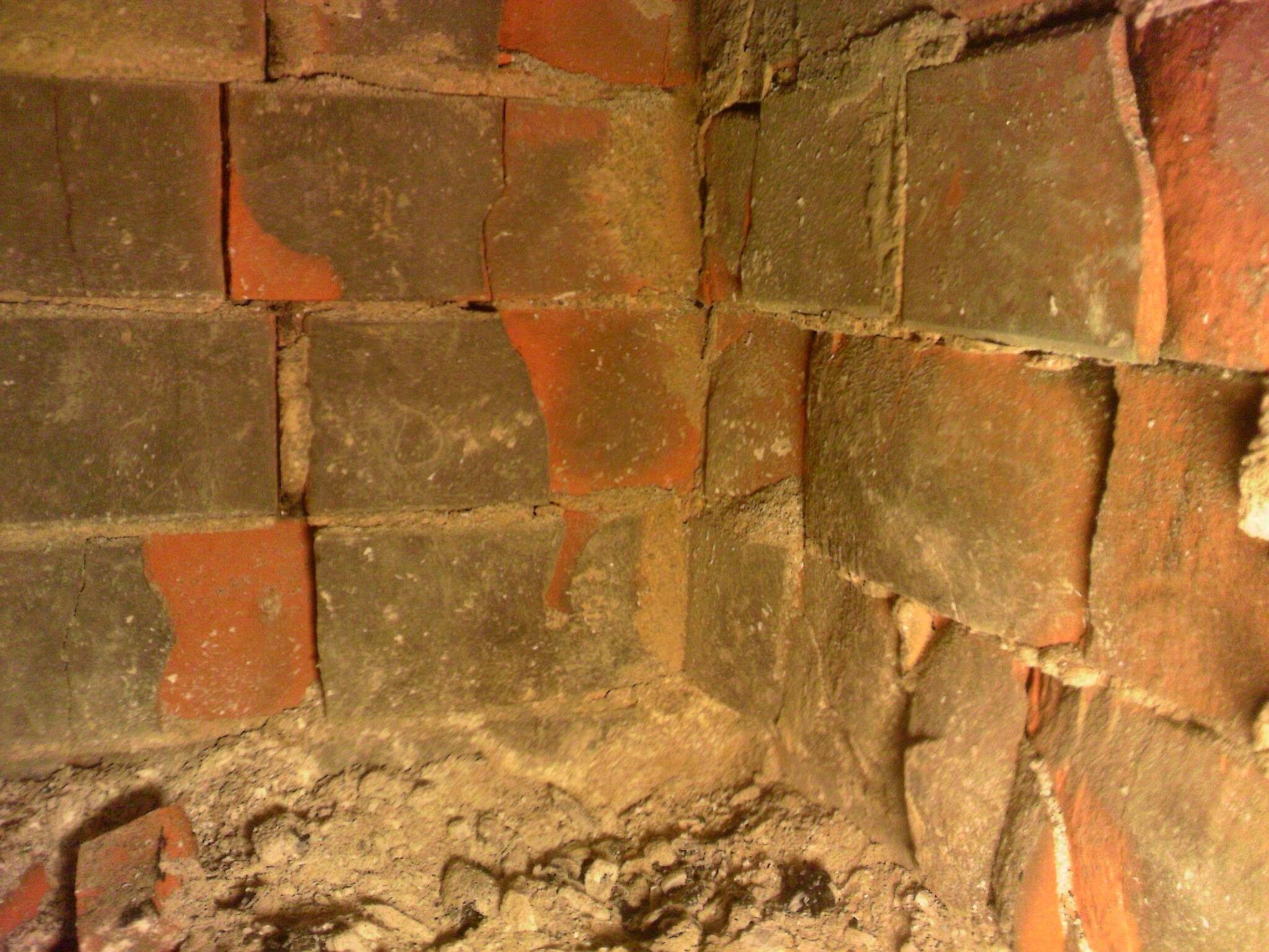

Не стоит рекомендовать класть огнеупор на красную глину. Сам можешь делать как угодно, однако советовать не годится. Да и толщину швов при кладке шамотом не гоже держать такойже величины.
vova230
СообщениеДобавлено: Вс 2 Январь 2011, 16:51 Ответить с цитатойВернуться к началу
Печь с шамотом на красной глине может и будет стоять, но лучше применять огнеупорную глину, а толщина шва в 4 см это просто "вредный совет". Печи с такими швами больше года не стоят, высыпается глина в топке.
Для шамота шов даже в 4 мм и то великоват, если хотите чтобы топка простояла без ремонта лет 20 хотябы.

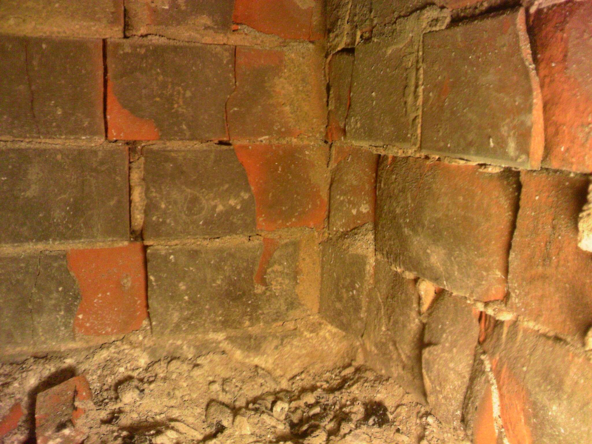

Сложил я эту печь в сентябре прошлого года. В общем я ею доволен но использовать глиняный кирпич в топке нерекомендую, взглните на фотку так она выглядит после трёх месяцев отопления, очень плачевное состояние.

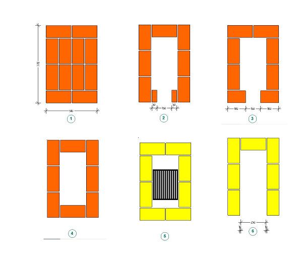

День добрый!
Я не печник, но жизнь поставила в позицию и печь пришлось делать самому.
Первую ОИК 14 делал этой весной из старого кирпича, в дальнейшем хотел оштукатурить или плиткой, сложил, посмотрел, разобрал. купил новый кирпич и получилось совсем недурственно, не удержался до осень затопил, честно говоря и страха небыло что работать не будет.
Печь нужна на всякий случай.
Так вот решил продолжить начатое, и в другой комнате сложить подобную но с небольшим изменением, уж больно она мне приглянулось.
Как сказал tzezarewich "форма и размер колпака может быть любой, так написано у спецов , так что можете просто нарисовать печь с нуля , главное принцип сохранить"
По конструктивным соображением мне бы подошел вот такой вариант, туплю по 2-5 ряду. Помогите советом, можно было и в литературки глянуть но мне хочеться услышать совет мастера практика.
Спасибо.
 Размер файла:  42.65 КБ
 Просмотров:  1138 раз(а)
СообщениеДобавлено: Пн 16 Май 2011, 17:26 Ответить с цитатойВернуться к началу

СообщениеДобавлено: Пн 16 Май 2011, 20:12 Ответить с цитатойВернуться к началу
(Интернет вылетает, раза четыре сегодня пытался написать, в попыхах пропустил самое главное).
1. Где расположить колосниковую решетку
а) ближе к дверки
б) центр
в) к задней стенке
или без разницы?

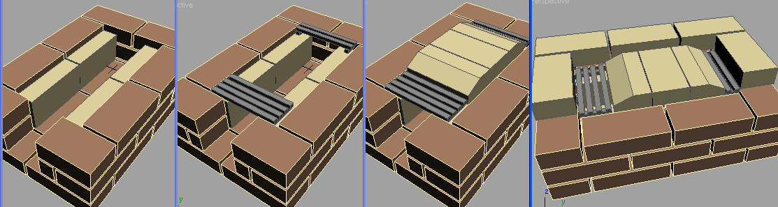

СообщениеДобавлено: Пн 16 Май 2011, 22:43 Ответить с цитатойВернуться к началу
а) ближе к дверки
б) центр
в) к задней стенке
или без разницы?
Можно сделать низ топливника "свободной планировки"(на сухую), тогда колосник можно ставить как угодно.
Я пробовал ставить 2 колосника(как на рисунке), на мой взгляд, так, плюс верхний розжиг, лучше. yu

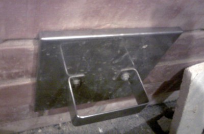

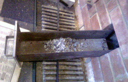

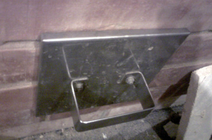

СообщениеДобавлено: Вт 17 Май 2011, 08:58 Ответить с цитатойВернуться к началу
...а чистить удобно?
Я использую вместо поддувальной дверки, зольный ящик...
На фото виден старый самодельный колосник(250х500), прослуживший 16лет(сейчас не используется).
