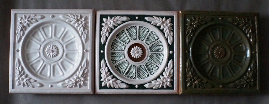

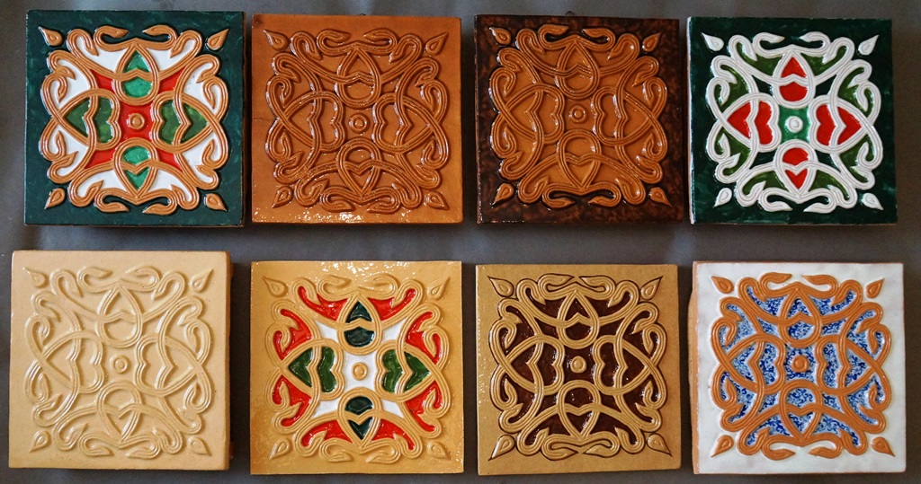

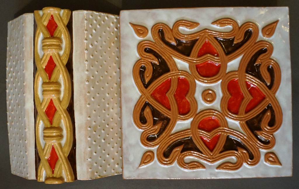

А между тем хочу добавить несколько примеров наших печных изразцов.
На основе одного изразцы мы выполнили несколько цветовых решений.
