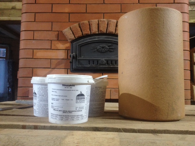

СообщениеДобавлено: Сб 9 Июль 2016, 09:17 Ответить с цитатойВернуться к началу

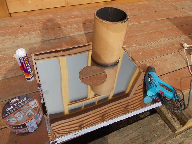

Перешел на гильзовку 180 диаметра для дачных печей в избежания конденсата и споров в сложных местах противопожарных разделок . Правда склеиваю нашей мастикой Универсал выдержит ли нагрев и остывание ?
 Размер файла:  115.19 КБ
 Просмотров:  782 раз(а)
 Размер файла:  113.53 КБ
 Просмотров:  787 раз(а)
Сергей A/
Сообщения: 240
СообщениеДобавлено: Вт 12 Июль 2016, 22:36 Ответить с цитатойВернуться к началу
А что если без мастики?

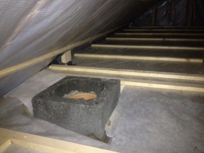

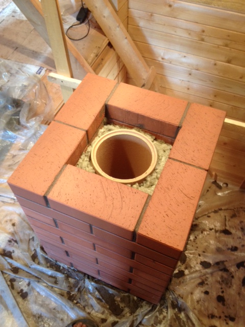

СообщениеДобавлено: Ср 8 Февраль 2017, 21:07 Ответить с цитатойВернуться к началу

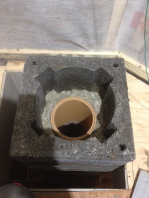

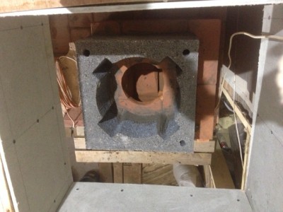

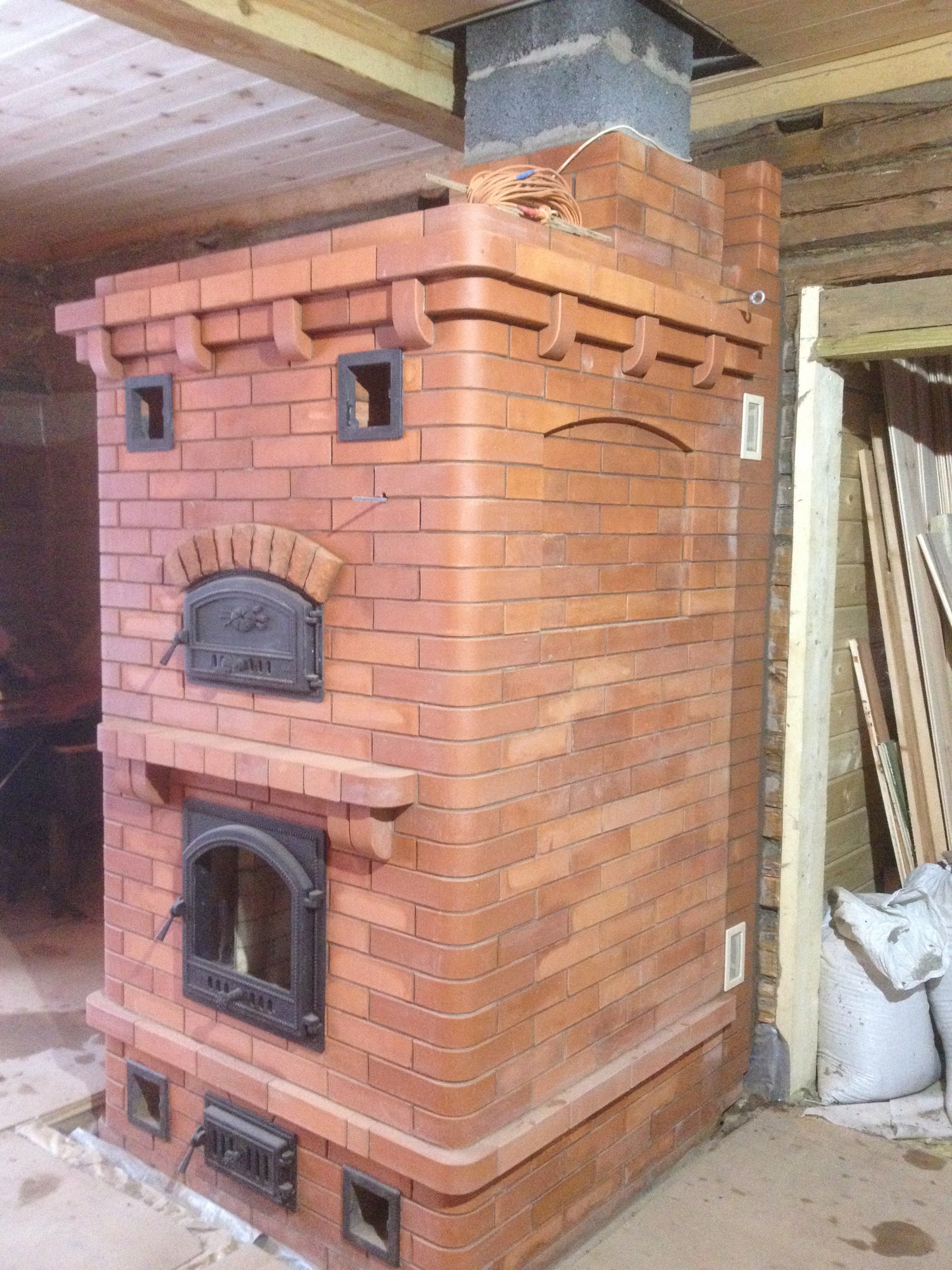

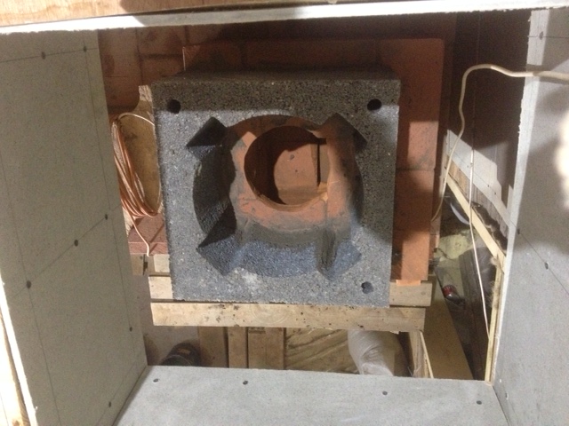

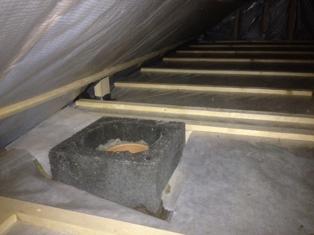

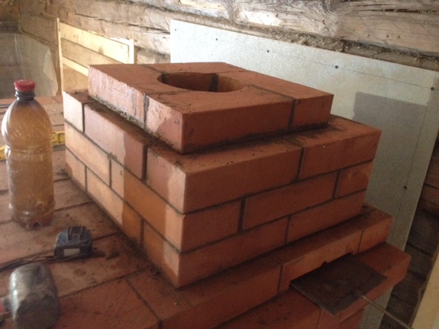

Всем привет !!!Купил 6 метров на каминопечь с хк в комплекте спец клей для труб в банках. Продолжение темы небольшой монтаж трубы теперь возникла проблема стартового преходника с квадрата на круг кто как решает подобные моменты.
 Размер файла:  116.3 КБ
 Просмотров:  719 раз(а)
 Размер файла:  109.8 КБ
 Просмотров:  764 раз(а)
СообщениеДобавлено: Ср 8 Февраль 2017, 21:11 Ответить с цитатойВернуться к началу

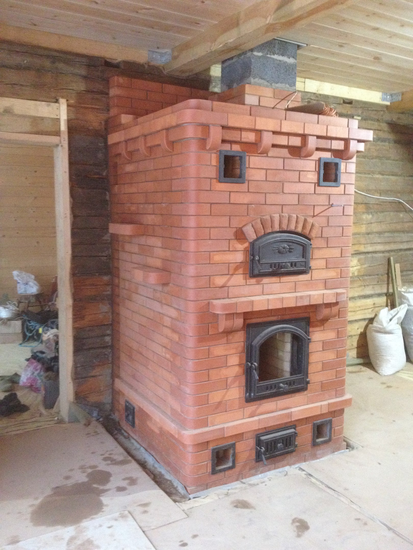

Сразу скажу облицовка не родная самопал есть сколы и геометрия плавает . Сами блоки сантимов по 30 сборка полегче Шиделя пока все жду весны и кровельщиков .

Сообщения: 6833
СообщениеДобавлено: Ср 8 Февраль 2017, 22:02 Ответить с цитатойВернуться к началу

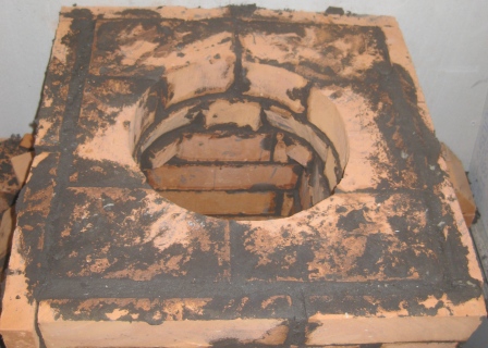

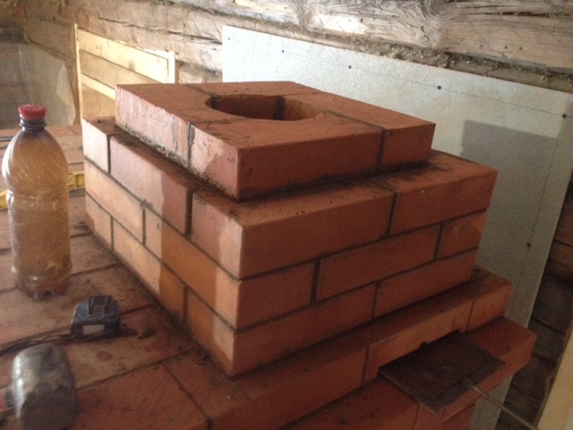

Я из кирпича делаю переходник. Ниже фото.
 Размер файла:  71.39 КБ
 Просмотров:  780 раз(а)
 Размер файла:  68.74 КБ
 Просмотров:  759 раз(а)
 Размер файла:  93.46 КБ
 Просмотров:  771 раз(а)
СообщениеДобавлено: Чт 9 Февраль 2017, 09:20 Ответить с цитатойВернуться к началу
Виктор так и делаю думал может еще варианты есть . Я как понял трубы в Европе все коренные идут у них стартовые конденсато сборник стоит .
Сообщения: 6833
СообщениеДобавлено: Чт 9 Февраль 2017, 09:54 Ответить с цитатойВернуться к началу
Дырку внизу кондесатосборника вырезать и поставить на кирпич. А дырку сбоку -вырезать,вставить и вклеить туда кусок трубы. Если это уличный кухонный комплекс и труба не выше 3-х метров -то можно и игнорировать инструкциями завода изготовителя -гарантия правда сразу "слетает".
наталья михайловна
Сообщения: 172
СообщениеДобавлено: Чт 9 Февраль 2017, 19:50 Ответить с цитатойВернуться к началу
не только коренные
запросите файл Техническая информация ВХ
в нём разные варианты установки
и ещё - есть такая штука - газоплотный переходник, разных диаметров
и клеить нужно эту трубу только на родную кислотостойкую смесь
нормы расхода её тоже есть у производителя
идёт она в 2 фасовках -1,5 и 11 кг
мы своим заказчикам отвешиваем из больших ёмкостей

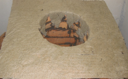

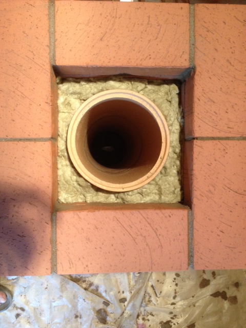

СообщениеДобавлено: Чт 9 Февраль 2017, 22:38 Ответить с цитатойВернуться к началу

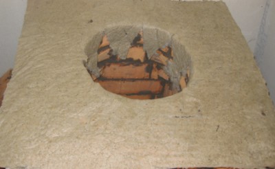

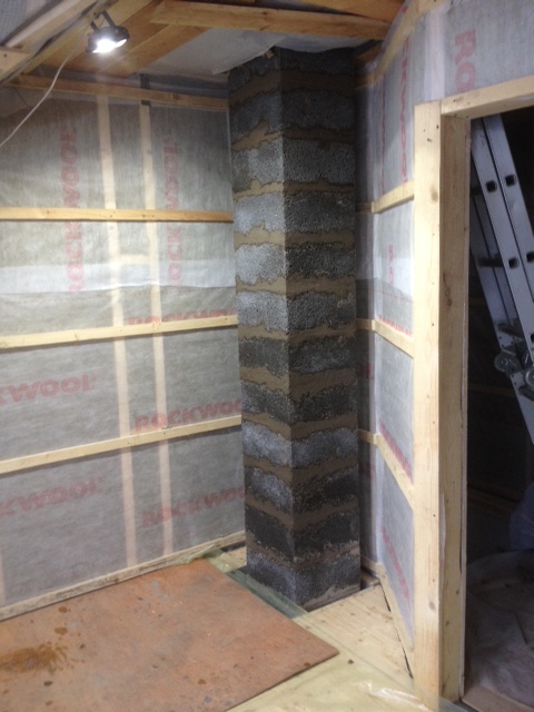

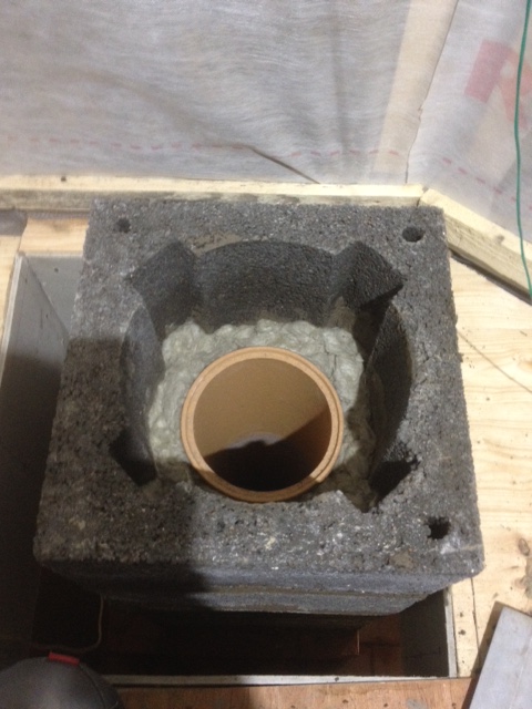

Спасибо просветили а еще один вопросик а то упустил один момент у родных труб ВХ какой утеплитель стоит между шамотной гильзой и бетонным блоком . Понятно что вата но какая ? Просто у нас в комплекте РОКВУЛ шел армированный с фольгой замучились пихать его .
наталья михайловна
Сообщения: 172
СообщениеДобавлено: Пт 10 Февраль 2017, 09:27 Ответить с цитатойВернуться к началу
в "родных" трубах утеплителя нет, ВХ его не производит и не комплектует
есть рекомендации по утеплителю - парок,роквул высокотемпературный
фольгированный как правило дороже и особого смысла его использовать нет , фольга со временем отслаивается
у вас в россии производится утеплитель в виде гильзы, посмотрите на сайте экокерамики как он выглядит

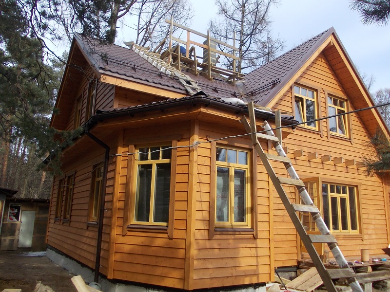

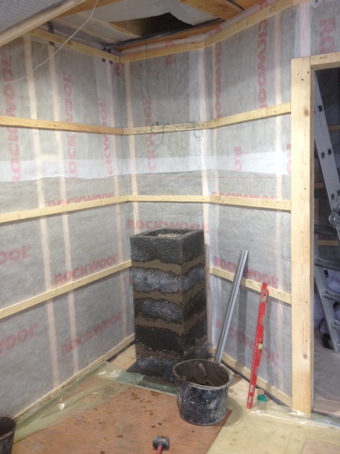

СообщениеДобавлено: Вс 9 Апрель 2017, 23:53 Ответить с цитатойВернуться к началу

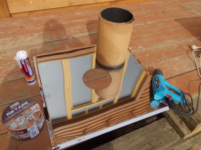

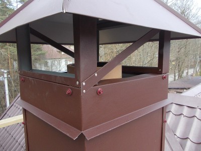

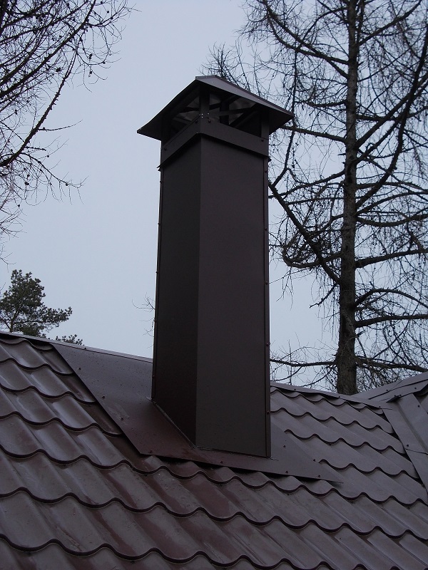

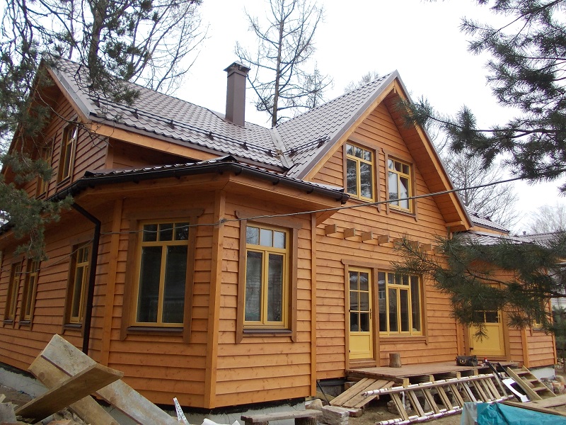

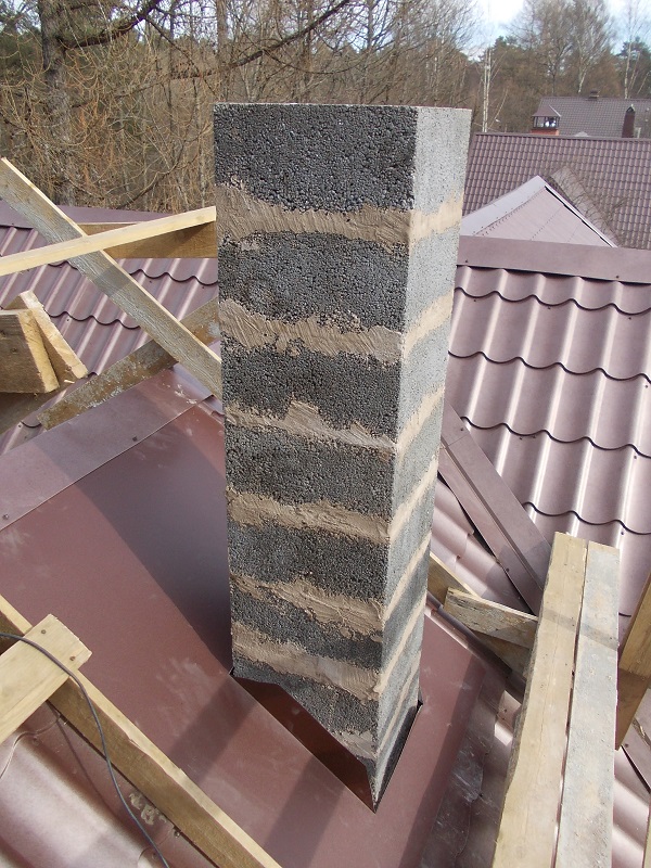

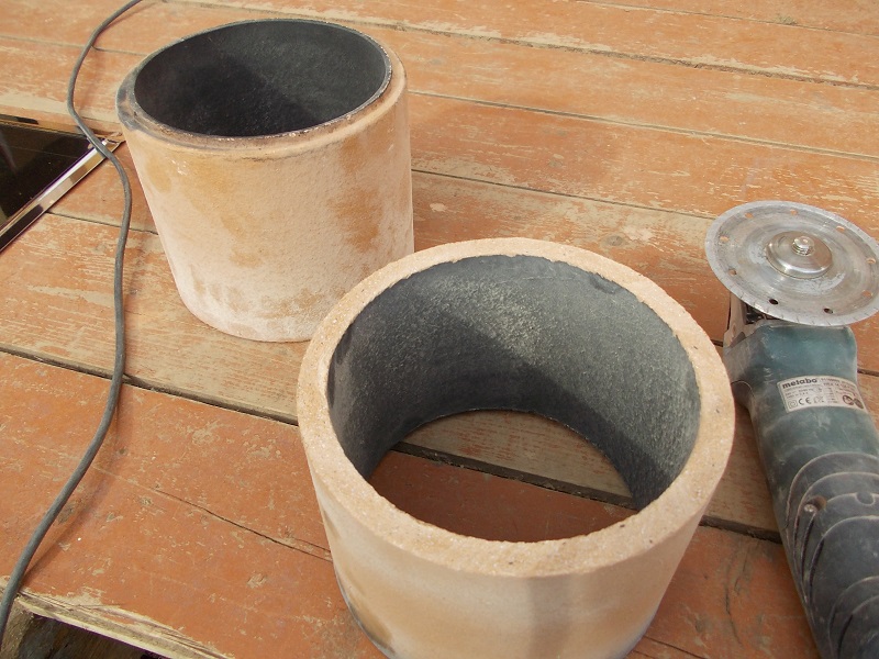

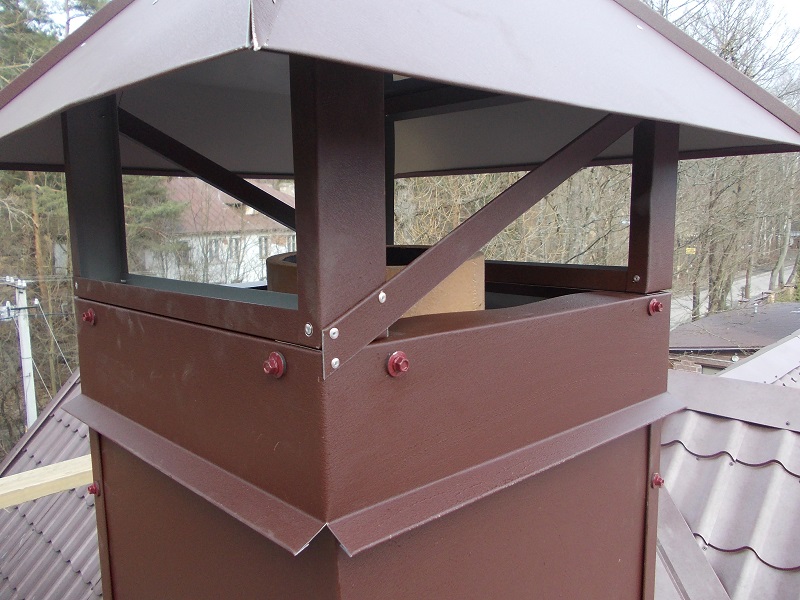

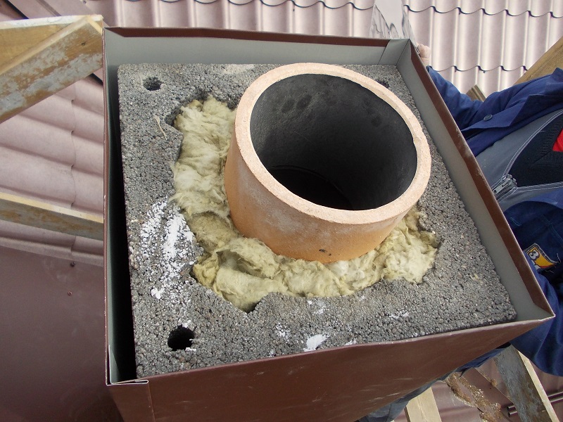

Пришла весна и настало время заканчивать трубу .Вышли на крышу собрали леса подмости за 2 часа собрали 8 кубиков этой прекрасной трубы. Был заказан короб в цвет крыши с колпаком , в итоге сделали самопальный верх оголовка из нержи закрыв от боковых осадков намокания ваты. Шамот прекрасно режется как масло без замачивание в воде структура на срезе однородная без примесей.
 Размер файла:  309.14 КБ
 Просмотров:  484 раз(а)
 Размер файла:  306.82 КБ
 Просмотров:  731 раз(а)
 Размер файла:  248.8 КБ
 Просмотров:  757 раз(а)
 Размер файла:  240.81 КБ
 Просмотров:  724 раз(а)
 Размер файла:  258.33 КБ
 Просмотров:  716 раз(а)
Последний раз редактировалось: Безумный Печник (Пн 10 Апрель 2017, 00:16), всего редактировалось 1 раз
СообщениеДобавлено: Пн 10 Апрель 2017, 00:04 Ответить с цитатойВернуться к началу
Первый опыт с этими трубами очень понравился в следующий раз буду брать полностью в сборе что бы не мудрить на месте.
 Размер файла:  224.5 КБ
 Просмотров:  690 раз(а)
 Размер файла:  282.62 КБ
 Просмотров:  717 раз(а)
 Размер файла:  314.7 КБ
 Просмотров:  721 раз(а)

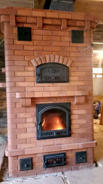

СообщениеДобавлено: Пн 10 Апрель 2017, 00:12 Ответить с цитатойВернуться к началу

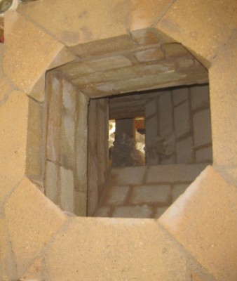

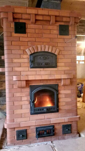

Итог печь запустили тяга супер далее идет труба в доме под отделку идет штукатурка печь под покраску. Монтаж 7 метров в хорошую погоду без дождя и снега занимает 1-2 дня если все есть под рукой ( леса -короб -помощник)
