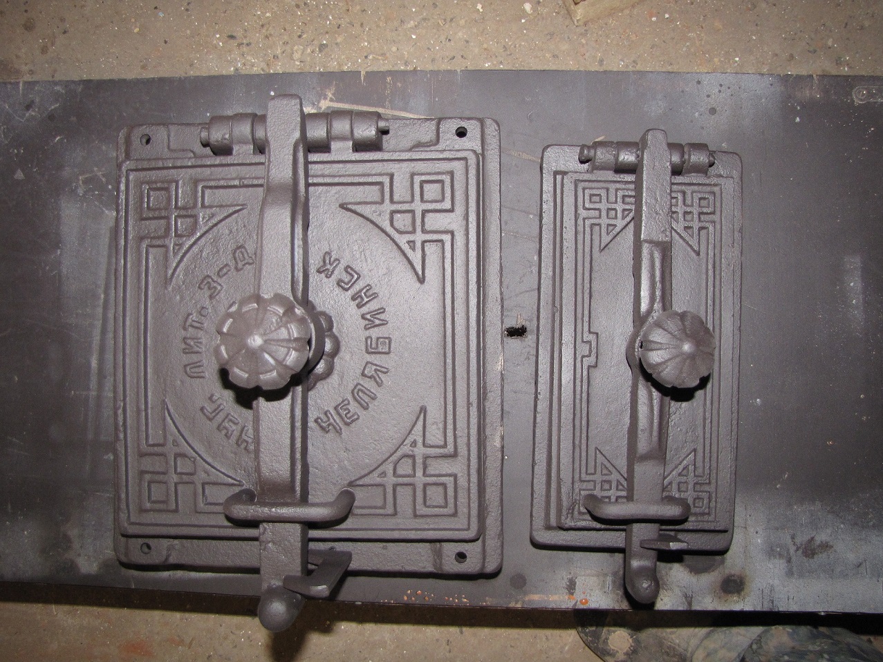

Приобрел по случаю, от пескоструили, покрасили. вроде не плохо сохранилось. Интересно каких годов?

Александр =в деревнях у нас часто такие дверки встречал и даже реставрировал и ставил. И у меня в деревне на банной такая дверка -прибрал на одном из объектов. Такие дверки выпускались в послевоенные годы и до конца 60-х Это судя по печам которые видел и сколько лет они прослужили.

Так и предполагал что 40 - 50 годов. Просто отлиты по дореволюцыонным стандартам. Г.Челябинск.

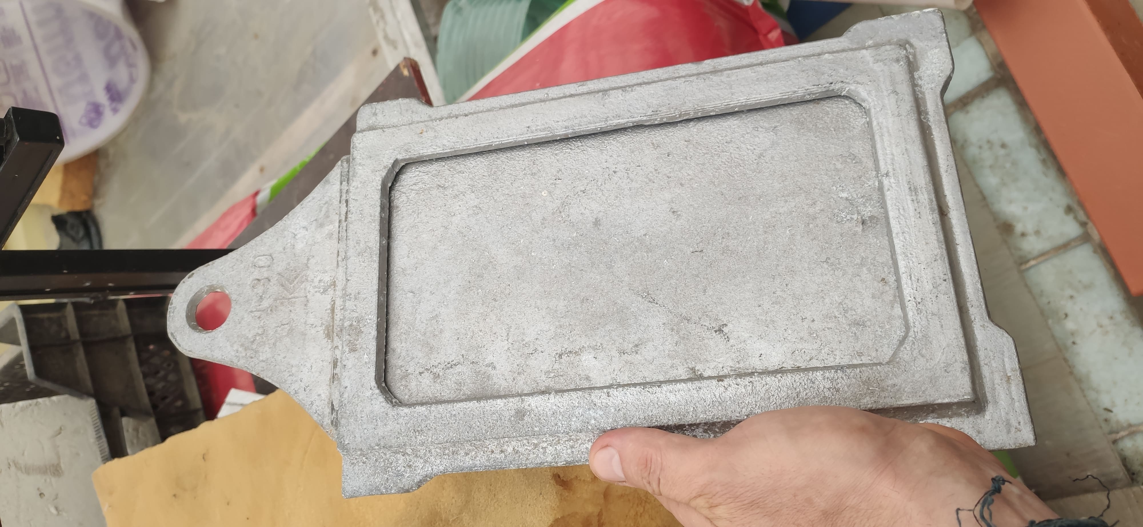

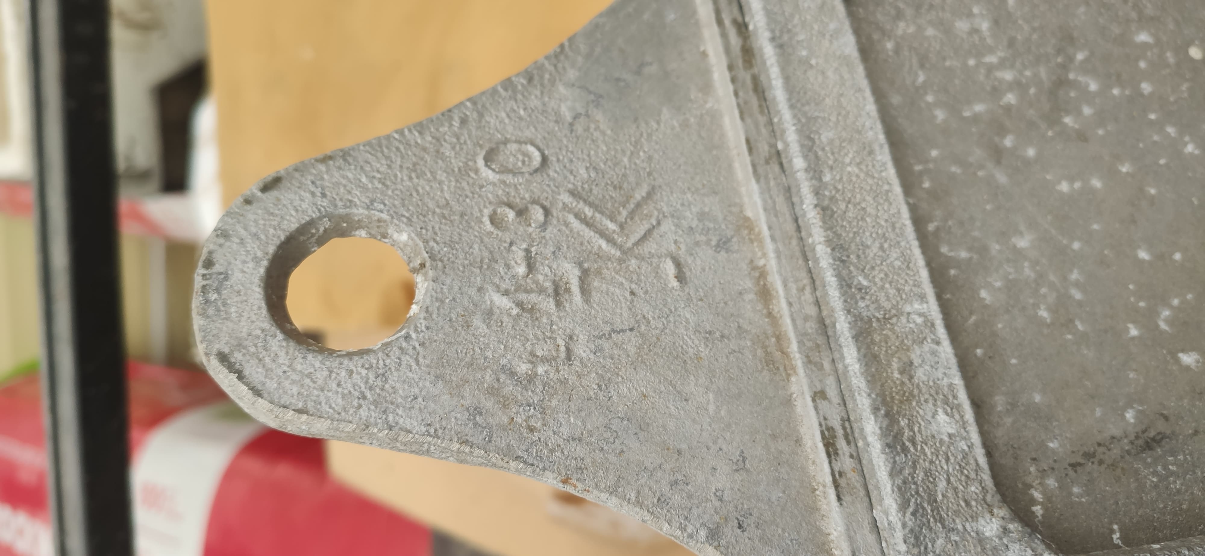

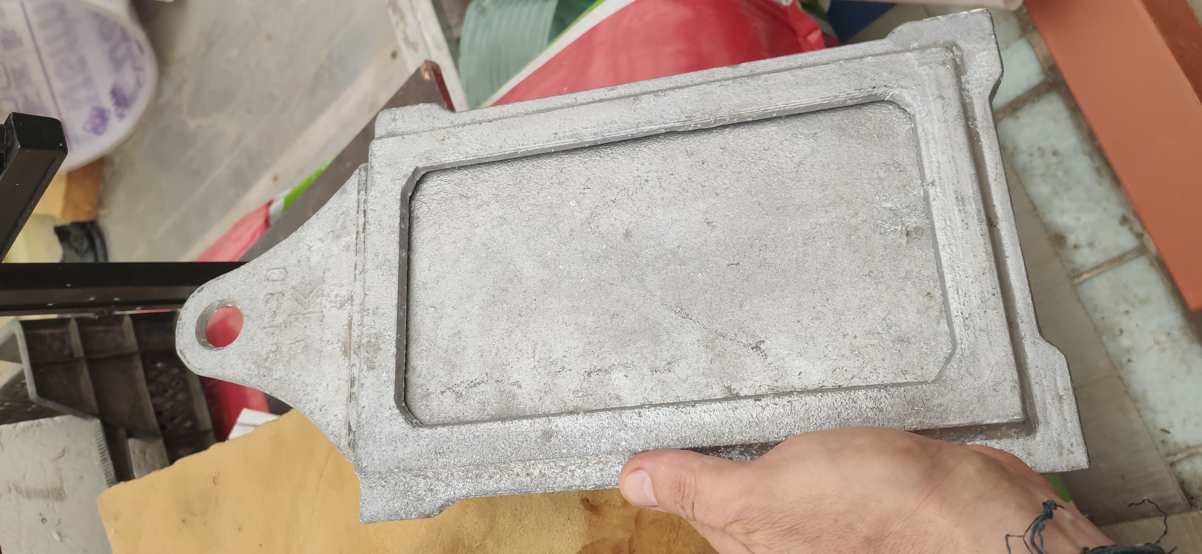

Господа старожилы,вопрос.
Кто монтировал вот такие задвижки?заказчик приволок из закромов.
Всё как обычно,но по весу,как будто алюминиевые или силумин.
На титан не похоже.
Суть,вопроса можно ли ставить такую,в финку на летний ход.?
Если честно даже в трубу то побаиваюсь ставить.
Научите молодого.

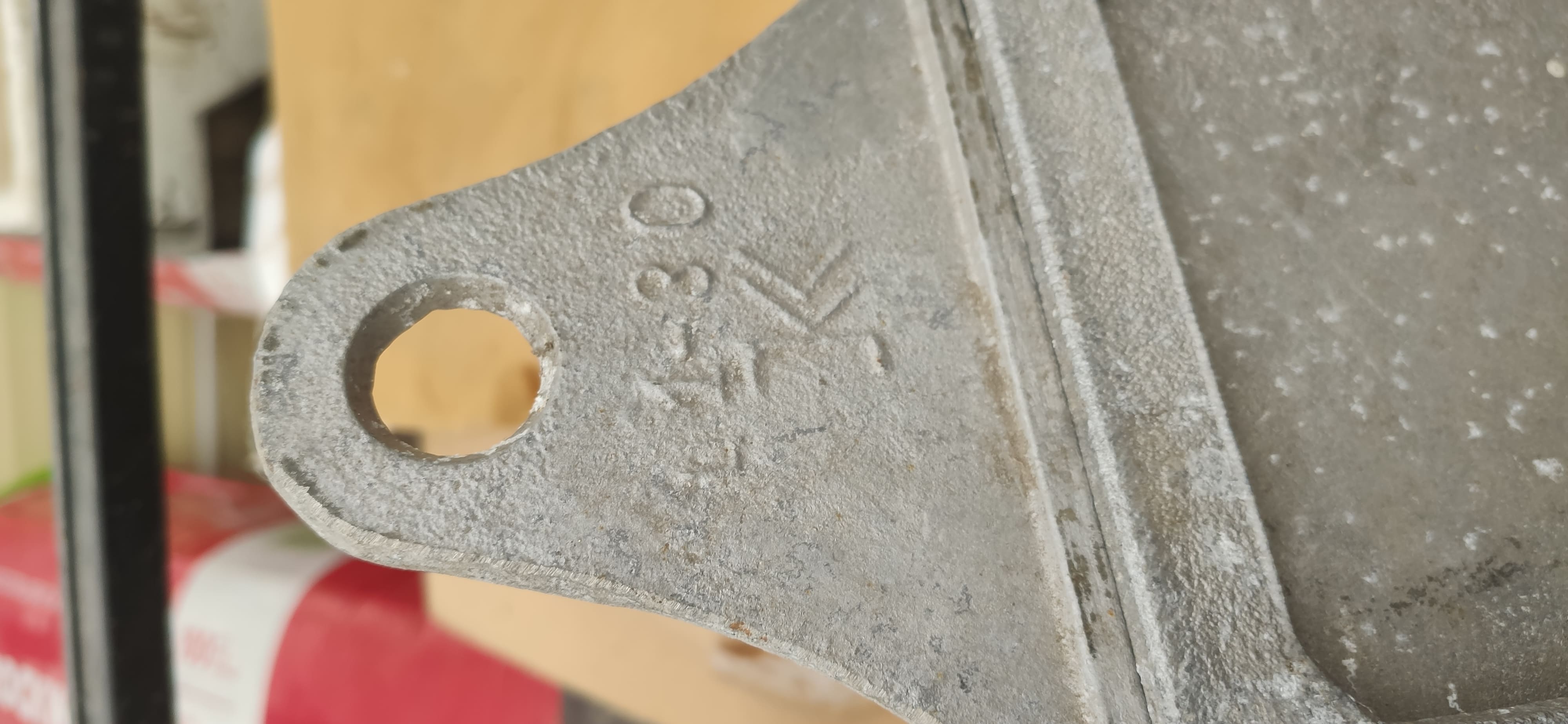

Вот

Отливки из силумина.
Годится на душник над варочной плитой.
Можно ставить на калориферные каналы - подключать помещения к трубопроводам горячего воздуха.
Успехов!

Андрей Алексеевич,спасибо за науку, .
чуйка не подвела,уже начал делать самодельную,из нержавейки.

Сделай сдвижную ЗЛХ из Дпод. 250х120, закрепи пруток Ф-10 и ручку на него.

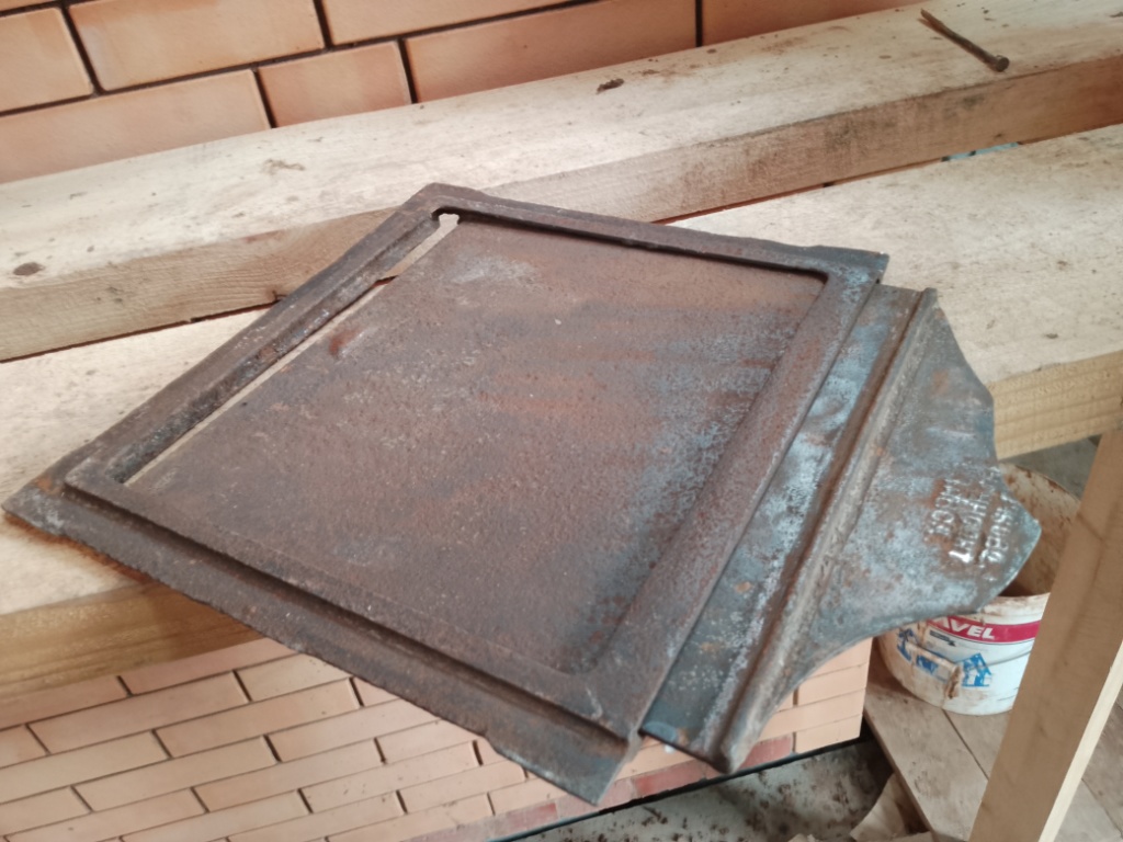

СообщениеДобавлено: Сб 5 Июль 2025, 19:52 Ответить с цитатойВернуться к началу

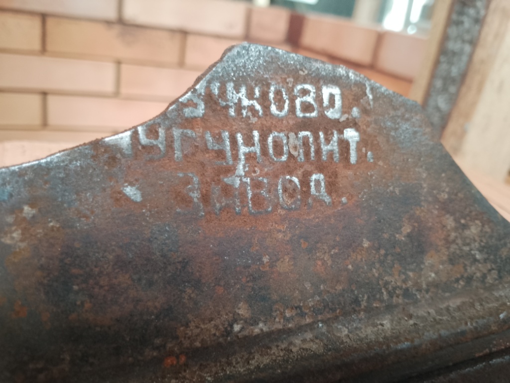

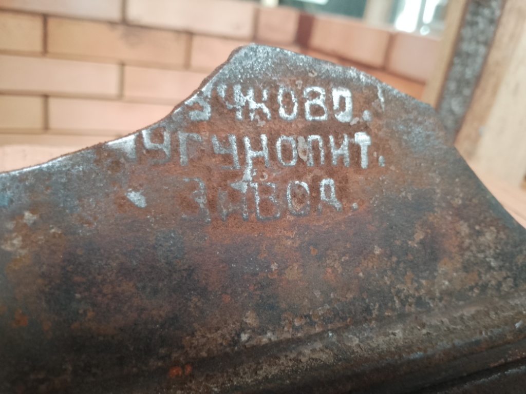

Чугунолитейный завод н.п. Чучково Рязанской области, закрыт.
 Размер файла:  225.87 КБ
 Просмотров:  73 раз(а)

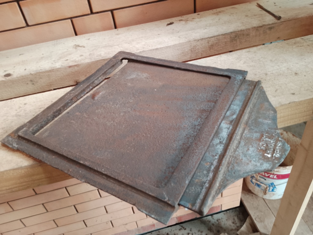

толщина стенок отливки 3 мм...
