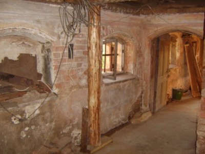

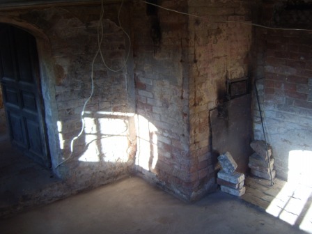

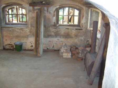

Вид из кухни в сторону прихожей. Цоколь.

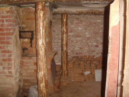

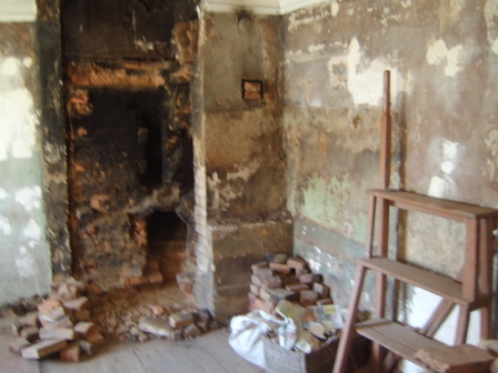

Вид из кухни в сторону второй комнаты.

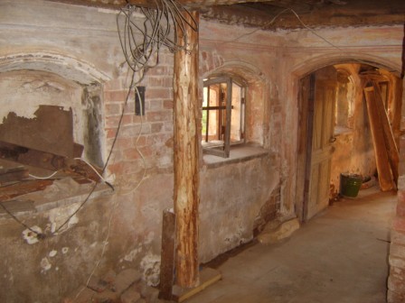

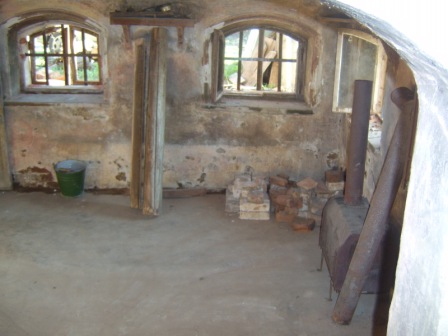

Вторая комната цоколя. Окна наполовину выходят на фасад дома.

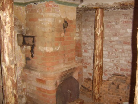

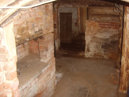

Печь во второй комнате. На фото виден проход в третью комнату.

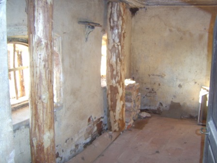

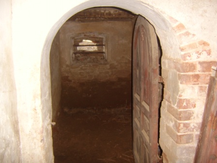

Третья , комната цоколя. 2 открытых окна выходят на фасад, другие 2 окна с северной стороны заделаны, видимо чтобы не порвало фундамент.

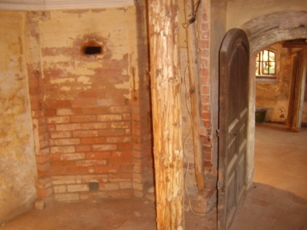

Угловая печь в третьей комнате, на данный момент единственная из печей которую не удалось растопить и непонятно как и откуда она нагревается. На фото видна дверь во вторую комнату.

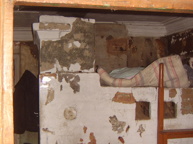

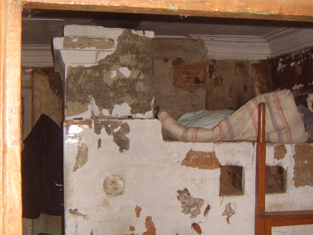

СообщениеДобавлено: Пн 16 Май 2011, 07:21 Ответить с цитатойВернуться к началу

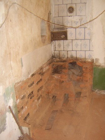

По 2 му этажу схема верная. Могу только добавить что вход на второй этаж находится почти над входом на первый туда можно попасть как с парадного так и с черного входа, проходим сначала в кухню где стаяла русская печь и топка угловой, сейчас демонтироанны

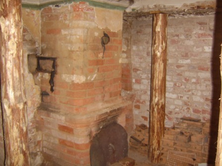

СообщениеДобавлено: Пн 16 Май 2011, 07:24 Ответить с цитатойВернуться к началу
Сейчас кухня выглядит так. открылся доступ к дымоходам.

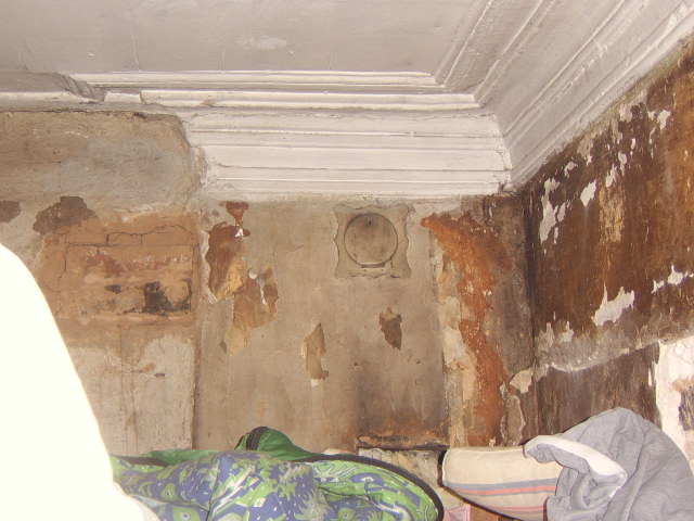

СообщениеДобавлено: Пн 16 Май 2011, 07:28 Ответить с цитатойВернуться к началу
Далее пройдя прямо попадаем в лицевые фасадные комнаты с двумя угловыми изразцовыми печами. Или пройдя направо попадаем в комнату где была печь лежанка топившая вторую угловую печь. схема 3 его мансардного этажа в целом верна,

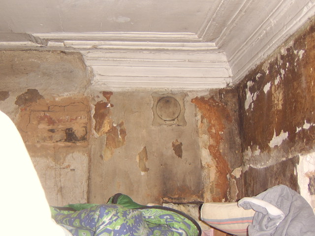

Нет, русская печь на втором этаже стояла на деревянном полу. только на месте топки угловой печи остался кирпичный фундамент, но поковыряв и его я наткнулся на деревянную перегородку, Так же на то, что лежанка и топка угловой и русская печи- новодел, указывают и безобразное качество кладки, и неровно пробитые дыры в дымоходах. Я уже писал что основной дымоход делится на 2 части перегородкой одна из этих частей делится еще на две половинки перегородкой, в мансардной части два блина, перекрывающих дымоход. не совсем ясно также но за русской печью находится стоящая отдельно кирпичная стена, закладывающая то-ли дверной проем, то-ли место печи сложенная из явно б-у кирпича с другой стороны к ней прилегала лежанка.Интересно что хотя задняя стена русской печи перилегала вплотную к ней но сложены они были отдельно.
