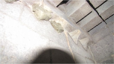

Владимир Солин писал(а):
Но когда поступает воздух - резко возрастает температура в этом месте из-за дожига летучих.
А факелы бьют и слева и справа (чуть меньше в данный момент времени). Smile
По моим наблюдения:
Когда происходит тот самый дожиг летучих, то наблюдается горизонтальный факел, загибающийся кверху, в остальное время, воздух из отверстий подачи ВВ, стекает вниз, прижимаясь к стенке и слегка охлаждая её.
Вот на это самое "охлаждённое" место и осаживается сажа, т.к. во время горения факела, воздух из отверстия подачи ВВ, подхватывается пламенем факела а на то самое, слегка охлаждённое место где он до этого стекал, несколько интенсивнее осаждается сажа.
Затем, после прогрева топливника, эти "подтёки" исчезают, т.е. не появляются, т.к. факелы бьют постоянно, или немного появляются при подбрасывании новой порции дров, но на горячей футеровке исчезают быстрее, буквально на глазах.

Вот как раз стекание ВВ по стенке разогретой топки мне и кажется маловероятным... Кислород будет использован моментально, как мне думается... Surprised
Только если рядом будет пламя(высокая температура) и достаточная концентрация летучих, а на начальном этапе горения, летучих недостаточно, для работы факелов, да и температура недостаточна, вот у воздуха и есть один путь вниз, т.к. воздух холоднее и следовательно тяжелее газов в топливнике-колпаке.
Да и кислород, в факеле из отверстия подачи ВВ, не используется моментально, а с образованием замкнутого фрота(т.н. "оболочки"), получается вывернутое пламя, где воздух внутри а горючий газ снаружи, что почти неотличимо от обычного пламени.
В то время, когда нет факела, воздух неминуемо стекает вниз, прижимаясь к стенке.
Вдоль стенки резко падает скорость потока из за сопротивления, по сравнению со свободной серединой топки. Да еще и турбулентность и у самой стенки ниже.
Другой вопрос, откуда в каналах ВВ берутся горючие вещества, ведь факелы появляются уже в проемах ВВ.

Фото - топка банной. Передние отверстия ВВ и у топочной дверки заткнули. Режим протопки ускорился. Ну очень хорошо видно, что сажа лучше обгорела сверху у ВВ, а по низу даже каемочка темная видна.
Не стекает ВВ. Smile

при чем здесь банная печь? это совершенно другая и особенная конструкция ... и процессы в ней должны проходить /и проходят/ отличные от отопительной ...про нее много можно чего рассказать ...
