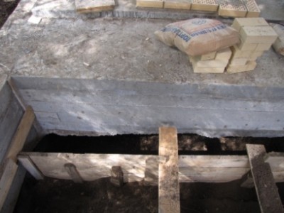

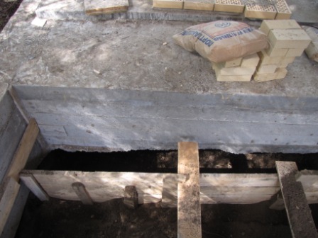

После праздника предстоит делать барбекю,фундамент под барбекю и беседку делала строительная фирма( зимой) на столбах 6 столбов глубиной 1.5м площадка с двойным армированием 80см под барбекю. В данный момент под плитой образовалась пустота около 10см, получается вся нагрузка пойдет на сваи которые залиты выше глубины промерзания и в данный момент земля еще на этой глубине мерзлая.Да диаметр свай 30см.Вопрос в студию устоит ли фундамент? Думаю что нет,поскольку предполагаемая нагрузка 4.5тонны.

Думаю перекос обеспечен. Бетон прогревали или на замерзание бросили? Я бы отказался от такого заказа.

Надо было делать сваи ниже глубины промерзания, а площадку можно было бы эдак раза в два тоньше.
Сейчас же - сносить полностью ибо действительно никаких гарантий.
Надо смотреть геологию участка. Если грунты пучнистые - поведет однозначно.
Вариант реанимации - вскрывать до глубины промерзания, устанавливать дополнительные опоры. Влетит в копеечку.
А вообще - это надо было додуматься - для себя лить бетон зимой.

Вряд ли такое сооружение поведёт.Пустота под плитой это нормально.Вода ушла и грунт просел.Сколько и какую гарантию дала фирма?Если завозите уже кирпич то поставте поддоны сразу на фундамент и наблюдайте.
Если сваи выше уровня промерзания - это будет "русская рулетка" с шестью патронами и одной пустышкой.
Повести может как при оттаивании, так и при замерзании.

Если опорные столбы заложены ниже уровня промерзания, то никаких проблем нет. Да и 40см. было бы достаточно.

Да чтоб у меня голова поменялась местами с попой,если возможно прогнуть ростверк 80 см с 2 армированием и 6 опорамиLaughing

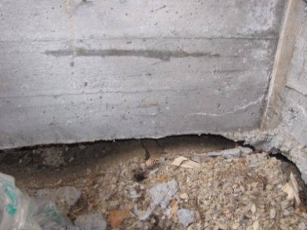

Фирма решила усилить опору фундамента методом заливки жидкого бетона под фундамент.

А смысл? Confused Можно целиком фото фундамента?И по какой причине решили усиливать такую махину?Выдавить её не выдавит,только поосядет под весом своим
Еще хуже будет - поверхностное пучение сдернет плиту с опор - каждое лето будет появляться щель... и не факт что равномерная и плиту не перекосит.
Dreamdavids, именно что выдавит.
