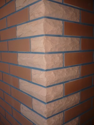

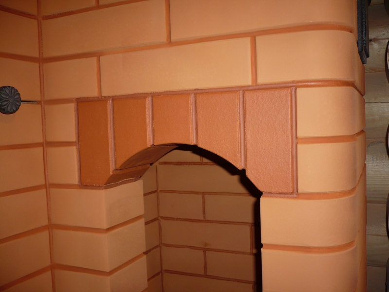

Покраска это не понты а способ еще больше украсить изделие и даже необходимость пример: 1) выделение других кирпичей другим цветом см фото не надо бегать искать белый коричневый лоде!???!!!!!красил и в желтый один раз и затирать не надо швы ветонитом если нужно белый цвет 2) сложеные архитектурные детали приходится скручивать и склеивать остаются механические повреждения их надо скрывать 3) высолы у меня будут всегда так в раствор добавляю 10% цемента плюс замачивание кирпича происходит не всегда кристально чистой воде
 Размер файла:  185.02 КБ
 Просмотров:  1373 раз(а)
СообщениеДобавлено: Вт 6 Март 2012, 20:59 Ответить с цитатойВернуться к началу

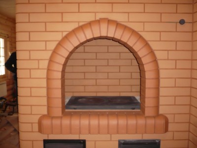

пример

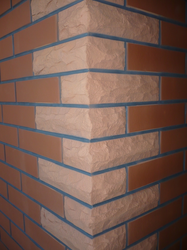

СообщениеДобавлено: Вт 6 Март 2012, 21:07 Ответить с цитатойВернуться к началу

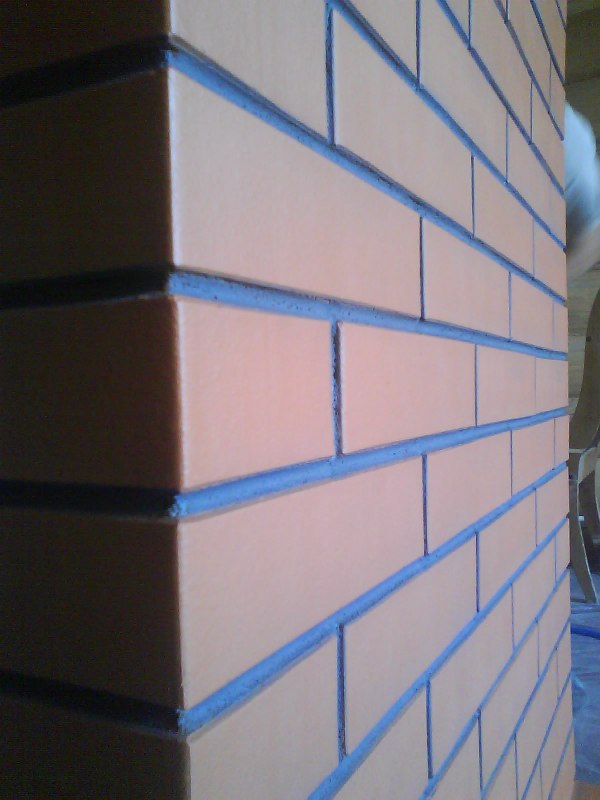

краской крашу СИЛТЕК и ЦЕРТА перед покраской протираю от пыли нанашу грунт термостойкий лак с 646 растворителем 50 на 50 крашу в тон основного кирпича швы после валиками закатываю по 3-4 раза пока исчезнут просветы потом прохожу вручную кисточкой белечий хвост серой или белой потом крашу дверки закрываю скотчем стены ( на мокрый или грязный кирпич краска не ляжет раньше когда работал в камин-СПБ заставляли снимать глянец с кирпича шлиф машинами зубами не отрадать. способ их!!!)
 Размер файла:  81.25 КБ
 Просмотров:  1224 раз(а)
СообщениеДобавлено: Вт 6 Март 2012, 21:11 Ответить с цитатойВернуться к началу

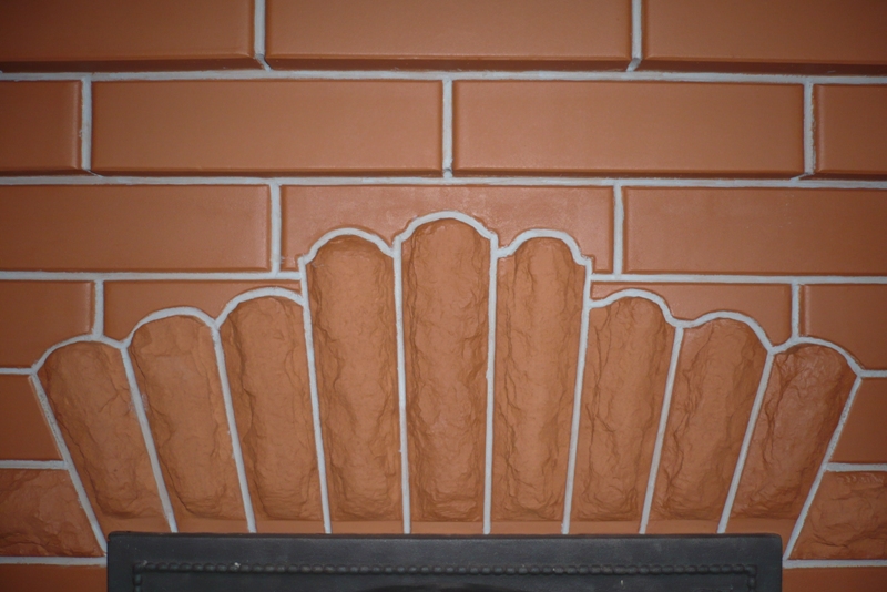

белые швы, есть знакомые каторые красят с пуливизатора под давлением а швы проходят с трафаретом ,пробовал все запачкал нужна снаровка и опыт -кисточкой привык с братом за день крашу
 Размер файла:  246.79 КБ
 Просмотров:  1246 раз(а)

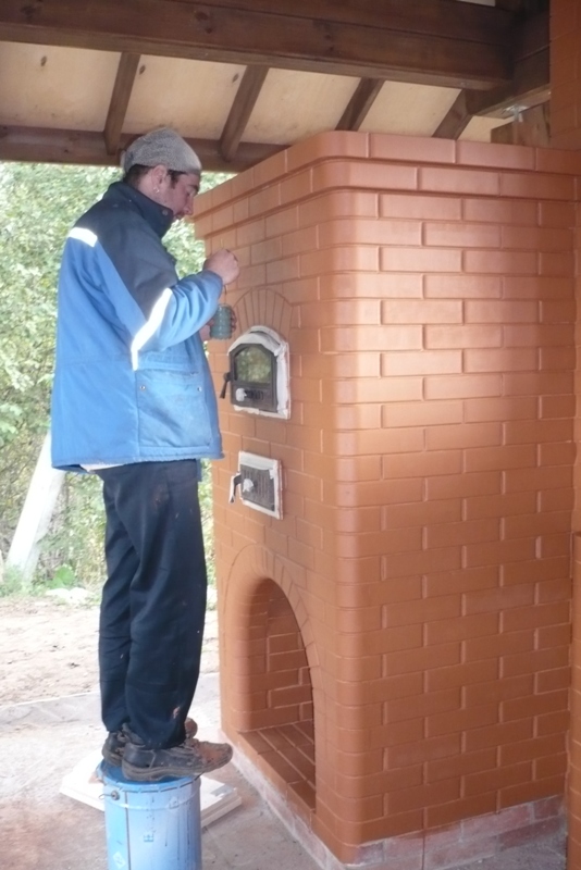

по почерку кладки уже определяю( по фото) в каком регионе сделана печь особо видно Москву КАРЕЛию и тд

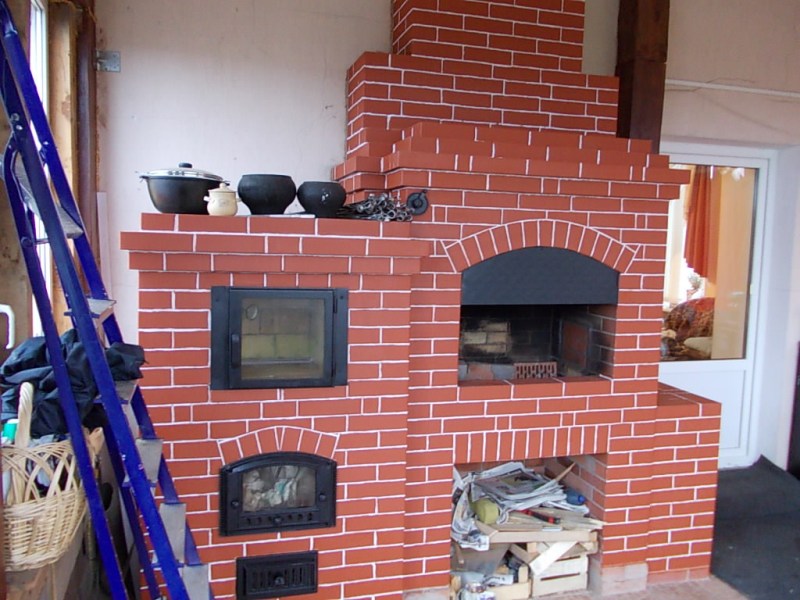

СообщениеДобавлено: Вт 6 Март 2012, 21:31 Ответить с цитатойВернуться к началу

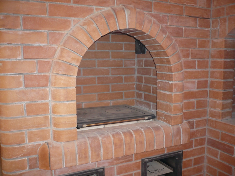

покраска помагает в рестоврации старых изделий дать им еще пожить см фото ( кухоный комплекс СТРЕЛЬНА ) был сделан ремонт вытянул на четыре с минусом
 Размер файла:  189.58 КБ
 Просмотров:  1495 раз(а)
