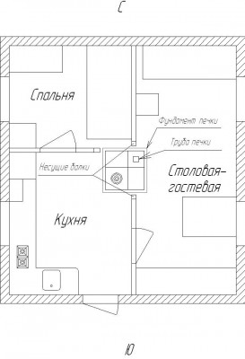

акимыч
Зарегистрирован: Пт 25 Май 2012, 11:44
Сообщения: 124
Добавлено:
Вт 19 Июнь 2012, 20:31
План дома так вот же и он...
Кирпича печного (70-е годы), от старого хозяина осталась пара тысяч, и есть еще и дореволюционный, его не так много.
Порядовка печи, мне самому не нравится, и печь в этом не виновата, т.к. изначальная порядовка, частично утеряна, вот я и подрисовал, все ошибаются, вот и я ошибся Не печник я и всё.
_________________ не важно чем занята лошадь, главное чтобы она была при деле

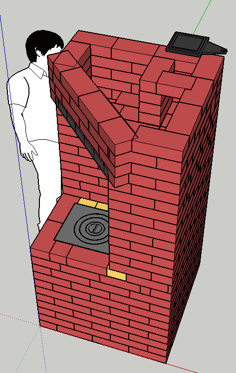

Vova-U
Сообщения: 979
Добавлено:
Вт 19 Июнь 2012, 22:00
Ну если есть старый печной -- нет проблем с перевязкой красного и шамотного...
Вместо шамотного можно использовать старый
А по печи можно что-то вот такое "намутить" сверху.... Не совсем красиво, но трубу можно переместить и плиту сделать для вашей кастрюли без стенок
А можно в пол-кирпича стеночки пустить (таки -- нишка), тогда сверху "муть" станет проще в изготовлении
Причём топку футеровать всё равно стоит (старым красным) -- и для теплоёмкости и чтобы на кухне не жарится при топке

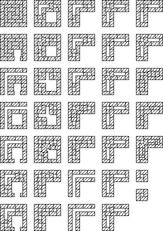

акимыч
Сообщения: 124
Добавлено:
Ср 20 Июнь 2012, 15:31
Пока грунтовка сохнет, можно и порядовку выложить...
Опустил ниже зольник и колосник соответственно, подвёртки выше колосников получились, и ещё дополнительный ряд над топочной дверцей.
Elm писал где-то на этом форуме, что это хорошо, да и в книгах, также про это пишут.
