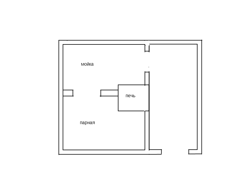

Игорь 2 писал(а):
Комната отдыха как- о отапливается? Или зимой не будете в баню ходить?
Там окно под печь есть. Думаю вполне хватит чтобы протопить ком. отдыха

Игорь 2
Сообщения: 1006
СообщениеДобавлено: Чт 29 Ноябрь 2012, 20:57 Ответить с цитатойВернуться к началу
Вы ничего не понимаете в печном отоплении. Вот Вам план бани и ставьте туда БИК П3 без переделок и будет Вам счастье.
 Размер файла:  27.82 КБ
 Просмотров:  676 раз(а)
Игорь 2
Сообщения: 1006
СообщениеДобавлено: Чт 29 Ноябрь 2012, 20:58 Ответить с цитатойВернуться к началу
Топить из комнаты отдыха
Baralgin_56
Зарегистрирован: Пт 23 Ноябрь 2012, 23:12
Сообщения: 53
Регион: Orenburg
СообщениеДобавлено: Чт 29 Ноябрь 2012, 21:26 Ответить с цитатойВернуться к началу
Бик П3 по высоте не пройдет. а за схему спасибо!

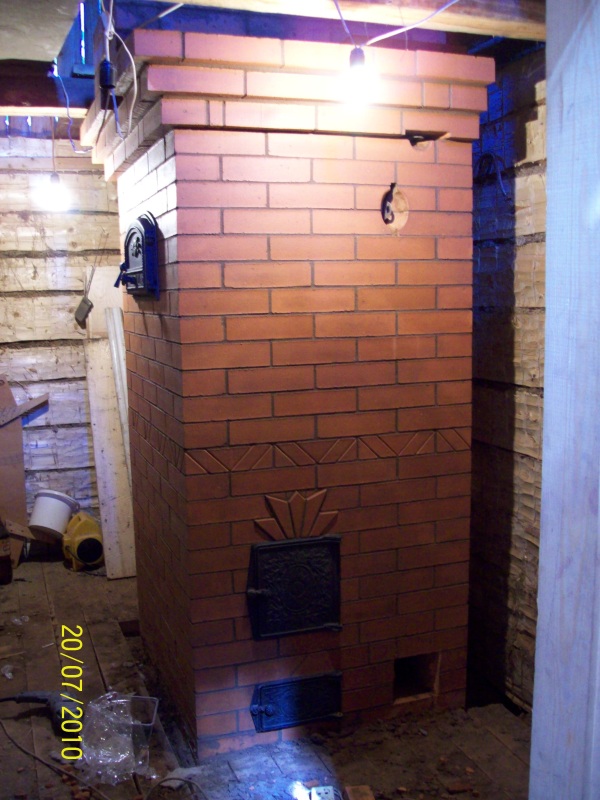

Игорь 2
Сообщения: 1006
СообщениеДобавлено: Чт 29 Ноябрь 2012, 22:20 Ответить с цитатойВернуться к началу
Сделайте её пониже. Вот она, но 27 рядов. Чтобы не нарушать ППБ (растояние от верха печи до сгораемого перекрытия) , в перекрытие прошёл всей печью - отсюда распушка по всему периметру.
 Размер файла:  166.37 КБ
 Просмотров:  753 раз(а)
Baralgin_56
Сообщения: 53
Регион: Orenburg
СообщениеДобавлено: Сб 1 Декабрь 2012, 19:52 Ответить с цитатойВернуться к началу
А для чего вертикальная задвижку поставили?
Игорь 2
Сообщения: 1006
СообщениеДобавлено: Вс 2 Декабрь 2012, 15:49 Ответить с цитатойВернуться к началу
Холостой ход мимо колпака прямо в трубу.
