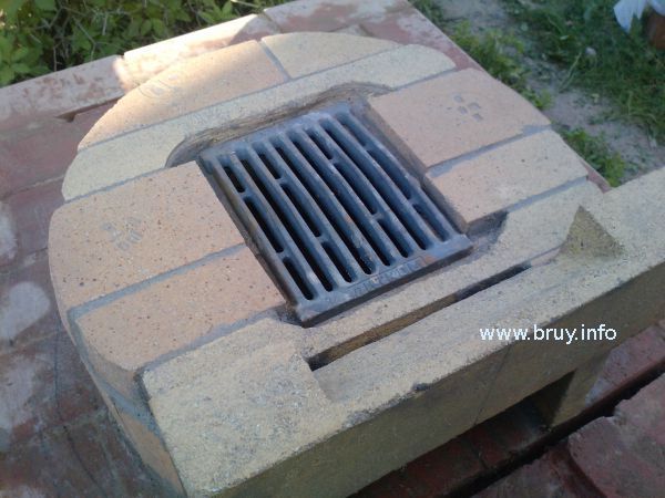

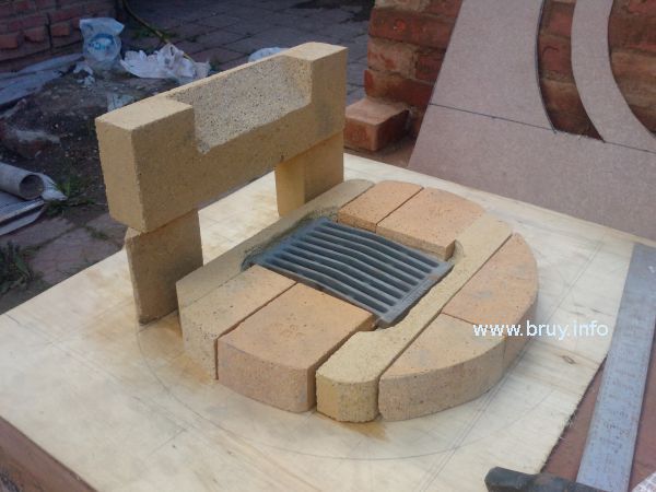

В эти выходные резал шамотный боровичевский кирпич для деталей топки казана. Примерно 150 деталей. Все не успел продолжу в следующие выходные.

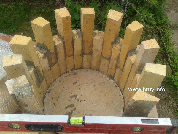

12 июня продолжал резать шамотный кирпич для цилиндрической топки плиты для казана.
 Размер файла:  41.76 КБ
 Просмотров:  981 раз(а)

Мда! Трудолюбие Ваше конечно поражает ! Снимаю шляпу !!!!
Но Имхо можно было бы обойтись без резки нижнего ряда ! Confused

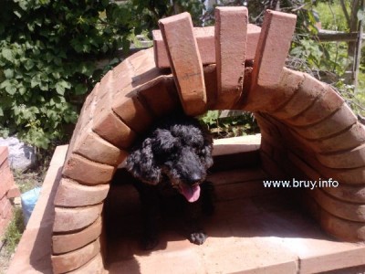

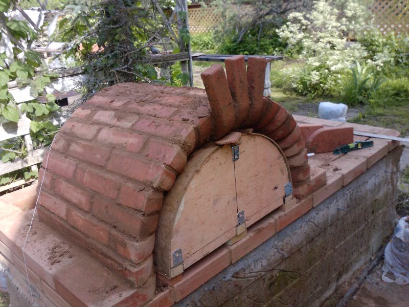

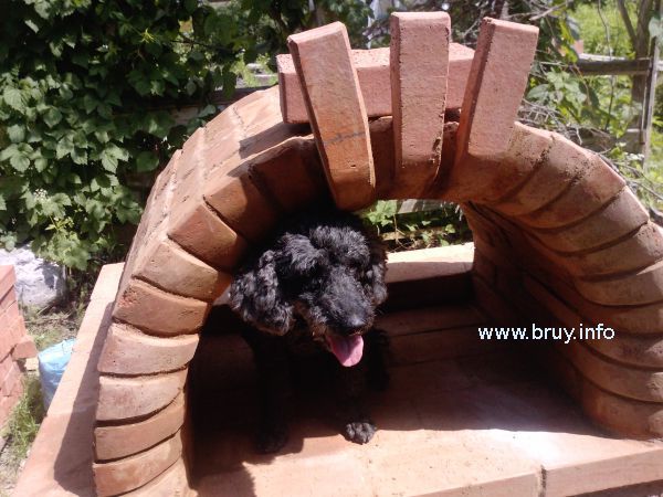

Продолжил резку шамотного кирпича на топку казана . Снял кружало. Для очистки нижней части свода пригласил подсобника. Технология проста, запускаешь пса в арку, веселишь, он машет хвостом и очищает свод от глины.
 Размер файла:  59.29 КБ
 Просмотров:  1019 раз(а)
СообщениеДобавлено: Вт 18 Июнь 2013, 11:13 Ответить с цитатойВернуться к началу
Подсобник - СУПЕРский!!!
А что не стали делать подвёртку на челе горнила? Без неё жар будет хуже удерживаться Sad ..., да и накапливаться...

Андрей Алексеевич, на фото перекрытие дровника. Над ним будет мангал, но без опции русской печи. Я его сделал сводчатым на всю глубину просто ради интереса, хотелось попробовать сделать свод как в русской печи. Вообще кирпич кладу первый раз в жизни Smile . Русская печь, духовка, тандыр будут у меня в одном флаконе, в виде цилиндрической топки плиты для казана.
Подвертка в горниле русской печи это как? Бортик (козырек) препятствующий прямому движению продуктов сгорания вверх?
Подсобнику вашу оценку передал и дал кусочек домашней колбаски.

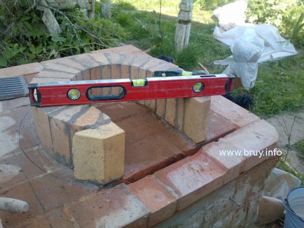

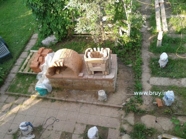

«Стоунхендж», ядерный реактор? Получилось так, осталось сделать перекрытие и доделать угды. топка в плане будет прямоугольной снаружи. Подсобник проверял правильность изготовления кирпичей для перкрытия.
 Размер файла:  54.71 КБ
 Просмотров:  1075 раз(а)
 Размер файла:  49.08 КБ
 Просмотров:  1001 раз(а)
 Размер файла:  54.67 КБ
 Просмотров:  979 раз(а)
 Размер файла:  75.46 КБ
 Просмотров:  1350 раз(а)

Подскажите дилетанту, а почему не использовать радиусный шамотный?
Valentin
Сообщения: 308
Регион: Сергиев-Посад
СообщениеДобавлено: Чт 27 Июнь 2013, 17:25 Ответить с цитатойВернуться к началу
СергейАл писал(а):
Посмотрите внимательно на фото цилиндрической топки и порядовки топки плиты для казана http://bruy.info/users/Valentin/photos/private7.html Где вы видели такой готовый кирпич? Был бы готовый, купилбы и не мучался.

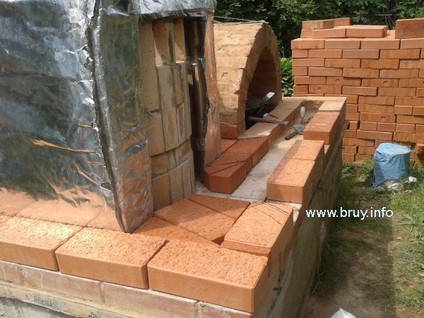

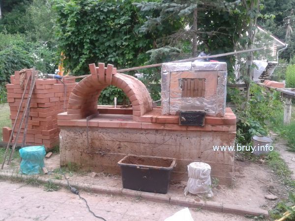

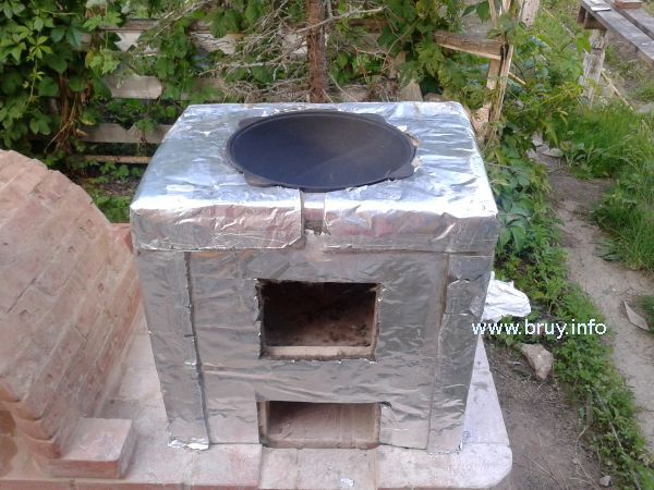

Завершил кладку цилиндрической топки плиты для казана. Укутал топку десяти миллиметровым слоем утеплителя, установил поддувальную и две прочистные дверцы, начал кладку красного кирпича.
 Размер файла:  61.53 КБ
 Просмотров:  1005 раз(а)
 Размер файла:  62.92 КБ
 Просмотров:  1042 раз(а)
 Размер файла:  69.8 КБ
 Просмотров:  1195 раз(а)

Печка, мне это название нравится гораздо больше, чем мангал-барбекю с плитой для казана rolf медленно но растет.
