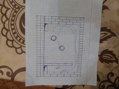

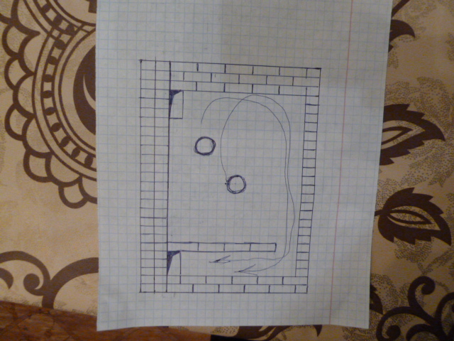

Вогнистый Владимир доброго времяни.Вот что у меня получилось стена по краю ската.
 Размер файла:  157.58 КБ
 Просмотров:  949 раз(а)

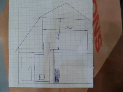

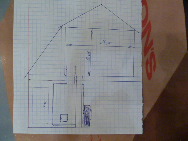

Валентин Стрибук .Вот я прорисовал в маштабе и что получилось .Трубу надо сдвинуть иначе печь не влазит печь термофор "АНГАРА".
 Размер файла:  170.29 КБ
 Просмотров:  889 раз(а)
Вогнистый Владимир
Регион: Мариуполь, Украина
СообщениеДобавлено: Ср 6 Февраль 2013, 19:34 Ответить с цитатойВернуться к началу
Добрый вечер Влад. По 2му. этажу понял. Если Ангара будет хорошо работать то можно будет щиток поднять на 2й. этаж. Что небо топить.?

Вогнистый Владимир добрый вечер ! Ещё не решино про ангару ,а щиток поднимать наверное нет .Как вам новая разработка с одним колпаком?
Вогнистый Владимир
СообщениеДобавлено: Ср 6 Февраль 2013, 21:11 Ответить с цитатойВернуться к началу
Бани чем плохи ,мало маневра. Но вопрос утелизаций тепла-очень актуален. Насчет проэкта -лудше. Но семь раз налей.и один раз...

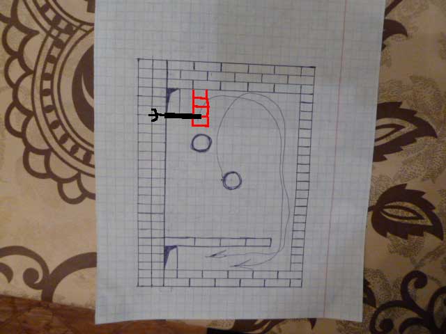

Доброго времяни! Сколько рядов перекрытие колпака? Чем защитить зону локального перегрева? Входы печей не в одной плоскости, а одна выше другой так можно?
Валентин Стрибук
СообщениеДобавлено: Пт 8 Февраль 2013, 18:07 Ответить с цитатойВернуться к началу
По правилам 3 ряда перекрытия. Лучше разнести и по высоте, и .. левее-правее.
Защитить - заузить стенки и через базальтовый картон поставить шамотные кирпичи на ребро, или лещадки. Если в одной вертикали - тогда и поперечные лещадки сверху нижнего отверстия, с картоном в распоре.

СообщениеДобавлено: Вс 10 Февраль 2013, 18:07 Ответить с цитатойВернуться к началу
Валентин Стрибук писал(а):
Обе выхлопные трубы в одну полость со сдвигом, напротив струи - защита от локального перегрева(показано чёрным).
Труба - единая, 260*130 хватит. Верхний вход в трубу - через поворотную задвижку, далее распушка между балками. Из-за торчащей "морды" банной печи "Г"-образный колпак не получается. Нижняя подвёртка в трубу открыта всегда.
Высота щитка небольшая (1700), дальше стенка параллельно брёвнам - при усадке брёвна скользят вдоль кирпича.
А что если меж входами сделать рассечку
Валентин Стрибук
СообщениеДобавлено: Пн 11 Февраль 2013, 12:49 Ответить с цитатойВернуться к началу
Смысл - чтобы струя не била в струю, даже частично.
Valik
Гость
СообщениеДобавлено: Пн 11 Февраль 2013, 18:32 Ответить с цитатойВернуться к началу
Доброго времяни! Входы будут на разной высоте и не будут друг против друга.А рассечка может не помешает? Что-то у меня не получается порядовка уже кирпичи снятся и бумаги извёл кучу.

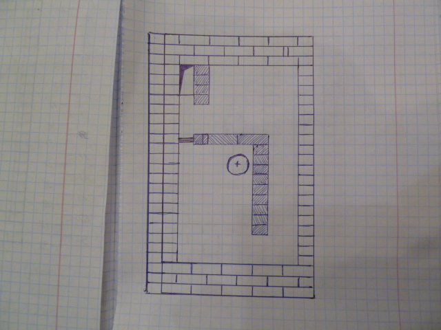

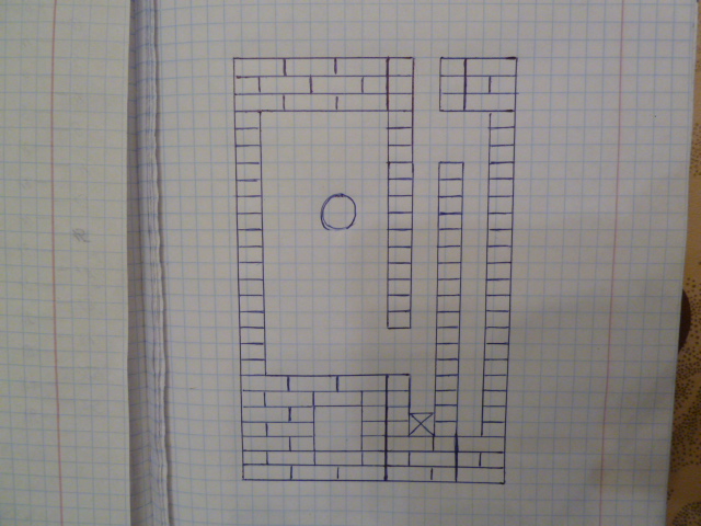

Доброго времяни! Есть такой вопрос .Будет ли так работать? Входы будут примерно так.Верх летний ход и не будет ли перегреваться верх щитка?
 Размер файла:  168.76 КБ
 Просмотров:  927 раз(а)
Vova-U
Сообщения: 979
СообщениеДобавлено: Сб 16 Февраль 2013, 20:51 Ответить с цитатойВернуться к началу
Задвижку летнего хода как ставить будете?
Вертикально? Вроде не хвалят вертикальную установку, а горизонтально как-то так получается.
И ещё вопрос, почему не стали делать щиток во второе плечо? Места нет или ещё что?

Доброго времяни! Если делать так второе плечо.Вот только с задвижкой и прочим не знаю что и куда.Задвижку так как поправил.
щиток для камина.
 Размер файла:  155.67 КБ
 Просмотров:  976 раз(а)
для бани
 Размер файла:  157.97 КБ
 Просмотров:  935 раз(а)
СообщениеДобавлено: Вт 19 Февраль 2013, 20:58 Ответить с цитатойВернуться к началу
Щиток для камина неправильно вход-дымить будет.Горячие газы не дадут поступать свободно новым ДГ от камина...Спускайте вниз вход
Vova-U
Сообщения: 979
СообщениеДобавлено: Вт 19 Февраль 2013, 22:15 Ответить с цитатойВернуться к началу
Может колпак в обоих плечах общий сделать? Через угол.
Один летний ход в углу
Только по краям будет два подъёмных, могут неравномерно работать ....
Ну да может быть и хрен с ним?, можно подрегулировать призакрывая подъёмные.
Не очень понял, колпаки все так устроены и работают -- там же тяга трубы ...
Опять же задвижка летнего хода предусмотрена, чтоб трубу можно было разогреть сначала

Доброго времяни! Вниз нельзя там заводской выход.

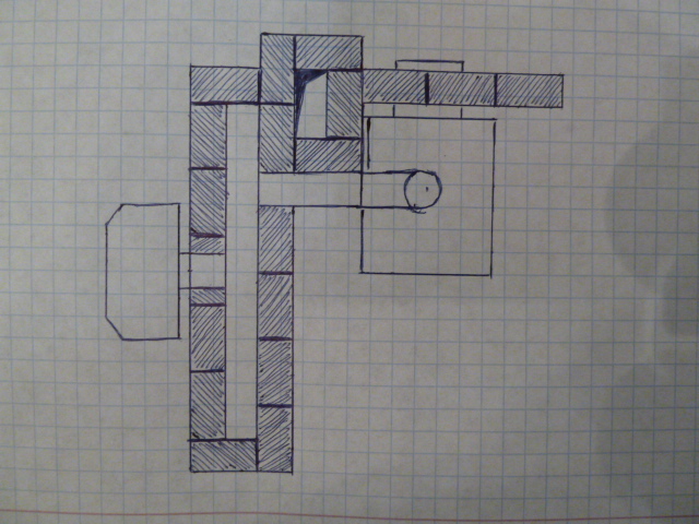

Доброго времяни ! С праздником! Vova-U это как через угол? Набросай эскиз.
Vova-U
Сообщения: 979
СообщениеДобавлено: Вс 24 Февраль 2013, 09:04 Ответить с цитатойВернуться к началу
Ну вот примерно так видится:
Вполне возможно, что подъёмные будут пропускать ДГ наверх неодинаково, т.е какая-то половина будет недогреваться
Тогда победивший подъёмный нужно будет через чистки -- призакрыть...
Т.е. пост-регулировка.
