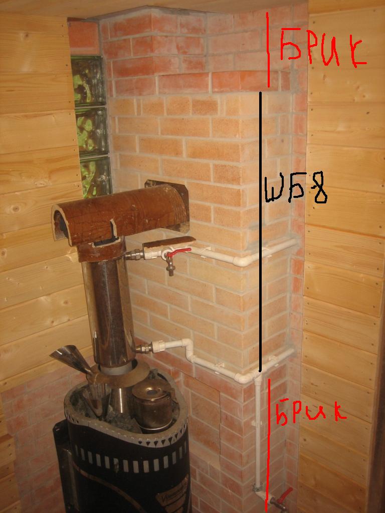

Сообщения: 1602
СообщениеДобавлено: Вт 29 Апрель 2014, 17:21 Ответить с цитатойВернуться к началу
Его даже некоторые фирмы продают как огнеупорный. Прямого воздействия огня не держит крошится,меняет цвет, работать и ним очень тяжело, как наружную обкладку камина или барбекю можно использовать.Раньше доводилось работать кирпичом завода Фагот тоже гиперпресованный,качество на порядок выше и работать легче. А как печной однозначно НЕТ.

СообщениеДобавлено: Чт 15 Май 2014, 04:16 Ответить с цитатойВернуться к началу
Подскажите пожалуйста, а если скомбинировать Шамотный кирпич и БрикСтоун при кладке щитка к мет.печки. Средние ряды из шамота, там где самые высокие температуры, а низ и верх из БрикСтоуна. На сколько живучий щиток получится?
