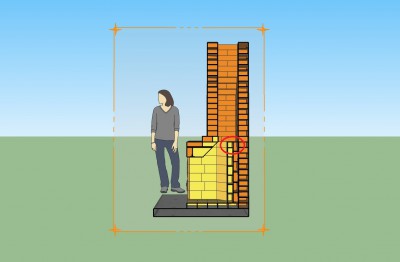

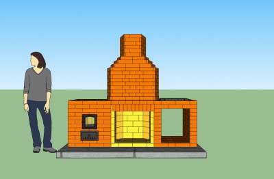

Выкладываю вторую версию комплекса.
Изменения в части камина.
Вопрос - будет ли так нормально работать камин?

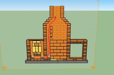

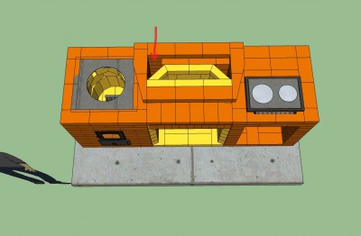

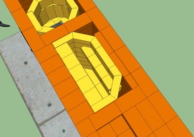

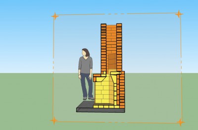

Дымоход казана устроен за шамотной футеровкой камина. Срез дымохода находится на уровне начала дымосборника.
Вопрос - так нормально или надо тянуть его внутри выше?

Сообщения: 6828
СообщениеДобавлено: Сб 25 Март 2017, 08:57 Ответить с цитатойВернуться к началу

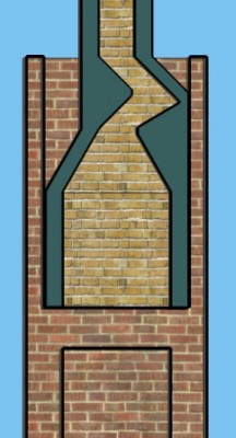

Решение по дымоходу казана верное. А где газовый порог у камина? Его можно сделать плавным смещением трубы в сторону.

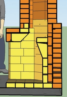

СообщениеДобавлено: Вт 28 Март 2017, 23:53 Ответить с цитатойВернуться к началу
А вот это не сойдет за зуб/порог?
Насколько я понимаю теорию, порог, за счет увеличения скорости прохождения газов в сужающимся хайле, создает за собой область пониженного давления из-за чего камин и не дымит наружу. Плюс к этому над ним создается завихрение, смешивающие нисходящий и восходящий потоки в трубе. Ну и в довершении - препятствует осыпанию сажи из трубы в камин.
Можно конечно попытаться организовать здесь схему Румфорда, сдвинув целиком трубу с дымосборником на полкирпича влево (по рисунку). Но ..... ?

Сообщения: 6828
СообщениеДобавлено: Ср 29 Март 2017, 06:59 Ответить с цитатойВернуться к началу
То что на схеме -неэффективно
Схема газового порога. Но не каминного зуба.
 Размер файла:  74.14 КБ
 Просмотров:  736 раз(а)

Мммм.... Виктор, не совсем понимаю принцип его работы. Порог устроен выше дымосборника... Подскажите пожалуйста, как работает этот "зигзаг удачи"?
Всё очень просто -препятствует опрокидыванию тяги.Когда не классически выполнено - многие не понимают. А такому тех.решению более 30 лет.А подробно -на фото(аватарарке) моя книга на эту тему -там очень подробно. Пишите в личку или на почту чтобы приобрести.

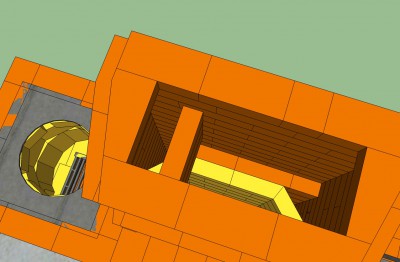

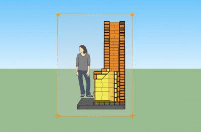

СообщениеДобавлено: Чт 30 Март 2017, 01:14 Ответить с цитатойВернуться к началу

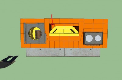

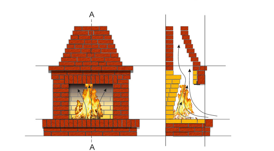

Увеличил зуб/порог. Слепил в Скетчапе на скорую руку. Важно понять принцип. Так будет лучше?
 Размер файла:  197.31 КБ
 Просмотров:  783 раз(а)
СообщениеДобавлено: Чт 30 Март 2017, 01:49 Ответить с цитатойВернуться к началу
Densoider писал(а):
...Так будет лучше?
Тогда уж лучше так:
 Размер файла:  29.63 КБ
 Просмотров:  699 раз(а)
Densoider
Зарегистрирован: Пт 12 Июль 2013, 16:02
Сообщения: 86
Регион: Зеленоград

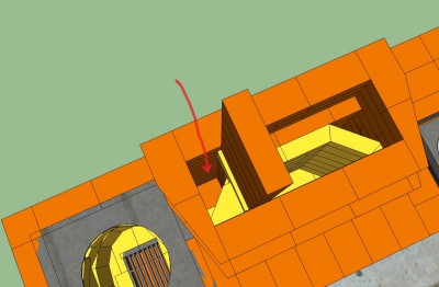

СообщениеДобавлено: Чт 30 Март 2017, 18:19 Ответить с цитатойВернуться к началу
Densoider писал(а):
...Так будет лучше?
Тогда уж лучше так:
В схемах классических каминов я видел что зуб находится выше ряда на два перекрытия камина.
Вопрос - почему так как Вы предлагаете лучше?
 Размер файла:  240.62 КБ
 Просмотров:  804 раз(а)

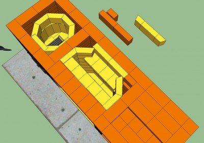

СообщениеДобавлено: Чт 30 Март 2017, 18:40 Ответить с цитатойВернуться к началу
Шура, вот два варианта полки зуба. Какой будет лучше?
Кстати, где можно заканчивать футеровку? После зуба она еще нужна?

mazatrucker74rus
СообщениеДобавлено: Чт 30 Март 2017, 20:10 Ответить с цитатойВернуться к началу
В дымоход из топки не должно быть видно неба , в этом различие вашей и других схем .
Дилетант аз есьмь .
Виталий Кострюков
Сообщения: 790
СообщениеДобавлено: Чт 30 Март 2017, 22:25 Ответить с цитатойВернуться к началу
Если на оголовке трубы "зонтик" (дымник, дефлектор, колпак, флюгарка и т.д..) то неба в любом случае не увидишь.
СообщениеДобавлено: Чт 30 Март 2017, 23:10 Ответить с цитатойВернуться к началу
А с чего Вы взяли что на Вашей картинке классическая схема?
Потому что так не будет дымить.
