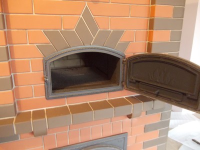

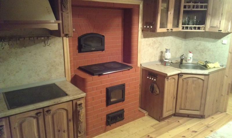

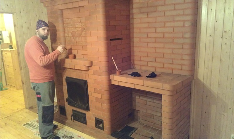

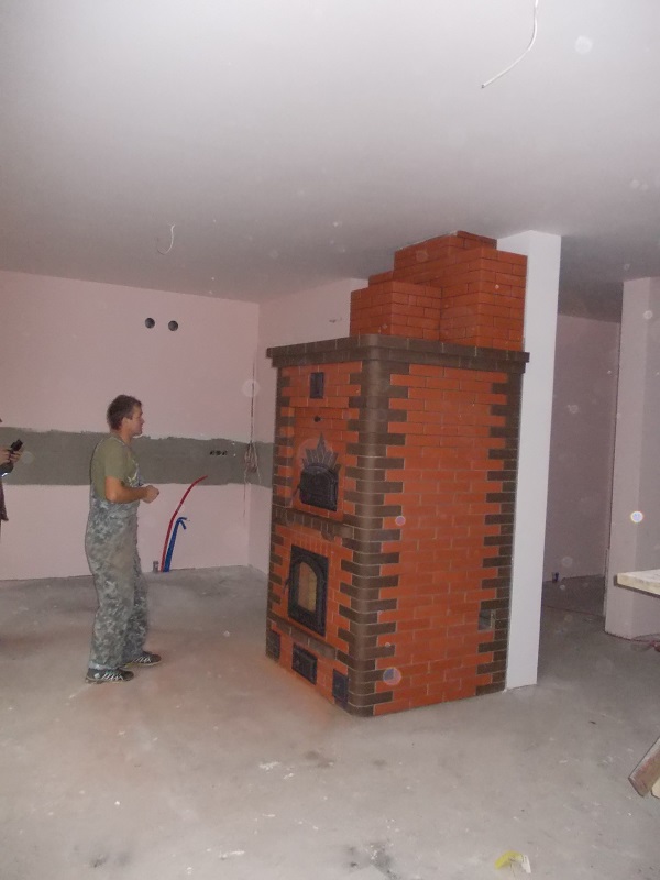

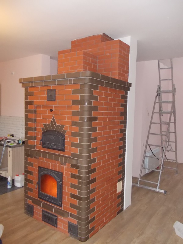

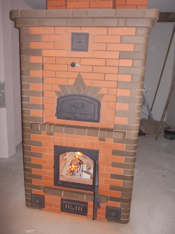

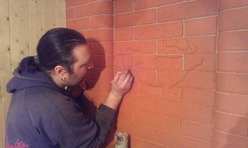

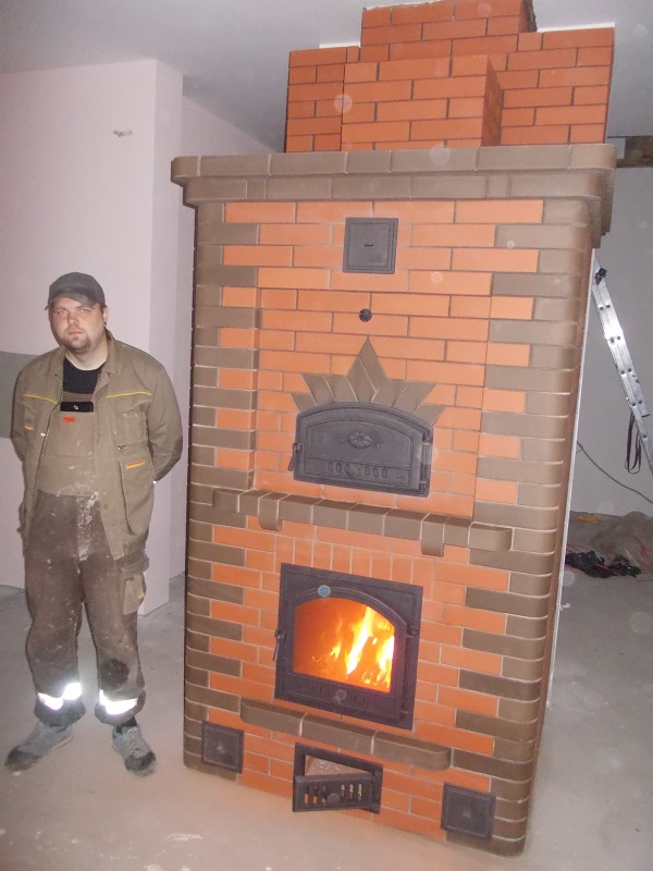

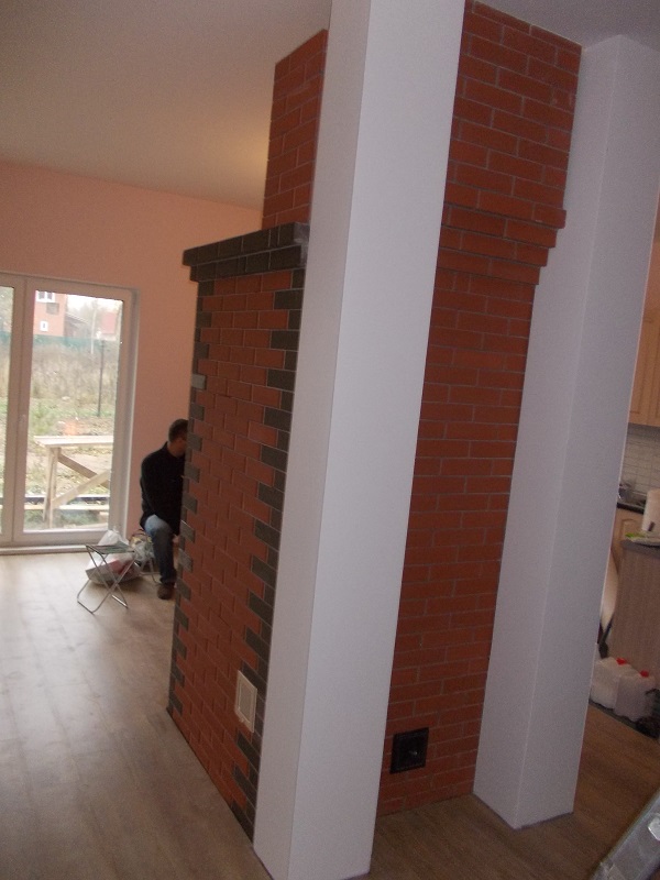

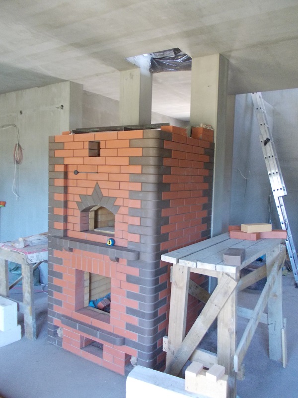

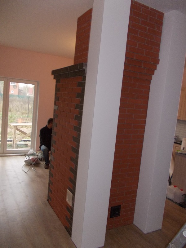

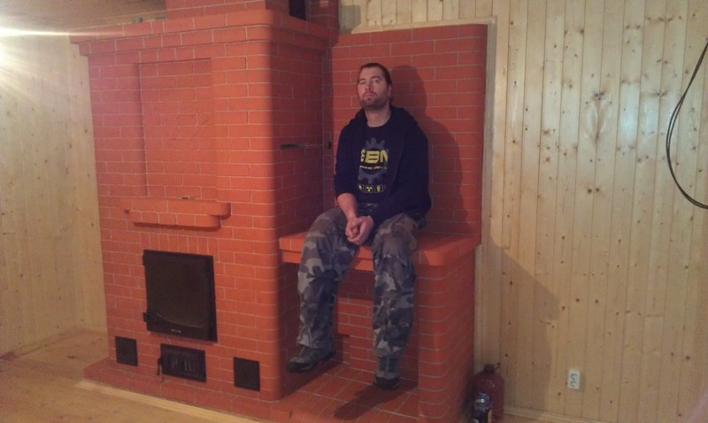

Сама печь с двух сторон с кухни и зала подверглась покраски так как на 80 % была построена из бу кирпича ( высолы и черные пятна победить не удалось) Покраска заняла три дня

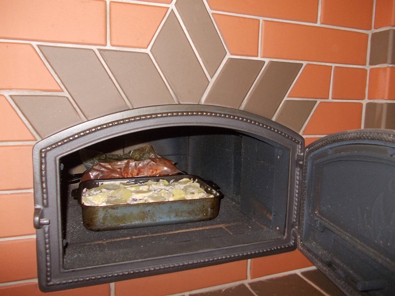

СообщениеДобавлено: Ср 12 Февраль 2014, 14:23 Ответить с цитатойВернуться к началу

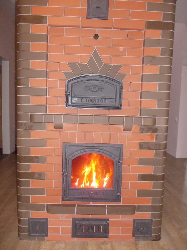

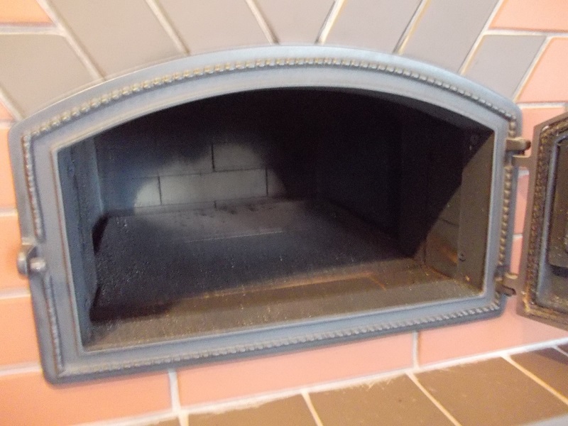

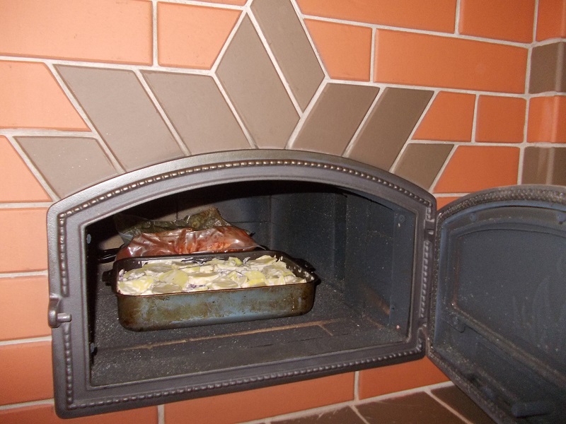

После покраски швов кухня и комната . Идет ремонт на 2 этаже поэтому замерить конвекцию пока сложно Sad В общем конструкция пока себя положительно топка с кухни также нагревает хк но дольше так как плита забирает тепло на себя . Также могут работать с двумя топками одновременно но при закладки дров открывать по очередности . Дверку на хк лучше глухую ( эта осталось от демонтажа печи ) Confused

Чернявский Александр
Сообщения: 164
СообщениеДобавлено: Ср 12 Февраль 2014, 14:28 Ответить с цитатойВернуться к началу
Алексей, Илья, Игорь. Молодцы! Достойная работа. Razz
Сколько суммарно вышло зеркало печи (кирпичной части без плиты)?
Хозяева, наверное, рады очень.

Идиотский вопрос , как крепите дверки ? Вижу , что вставляли потом . На анкеры ? . Я то сразу на лапки .
СообщениеДобавлено: Ср 12 Февраль 2014, 15:11 Ответить с цитатойВернуться к началу
Санчо !!!!хай на вскидку где то 4-4.5 кв печь ставили на существующий фундамент немного усилив и нарастив на 25 см . Дверки вешаю на шурупы сверлю под них отверстие сверлом мне так проще всегда можно заменить если что или оставить посадочное место и продолжать кладку.

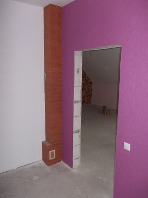

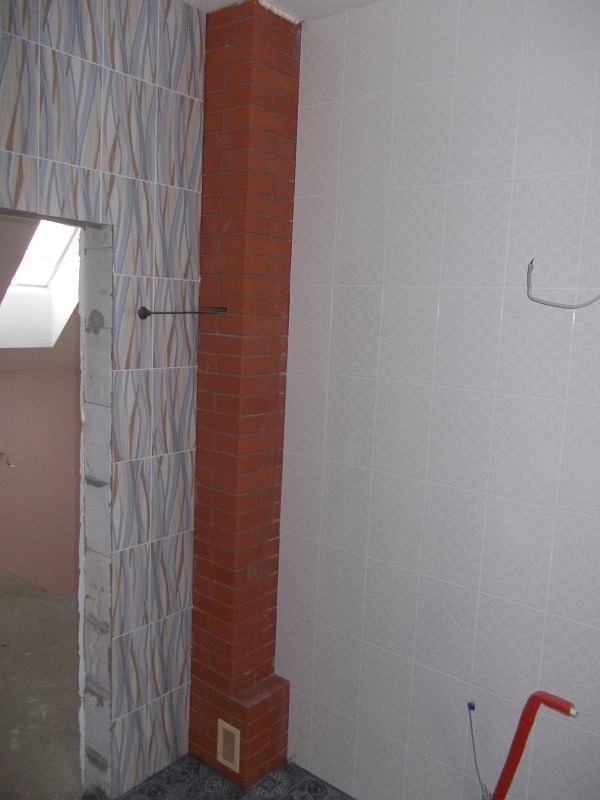

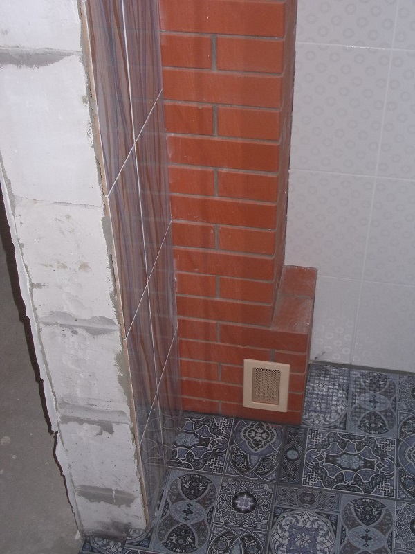

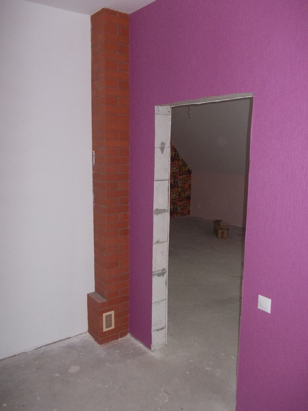

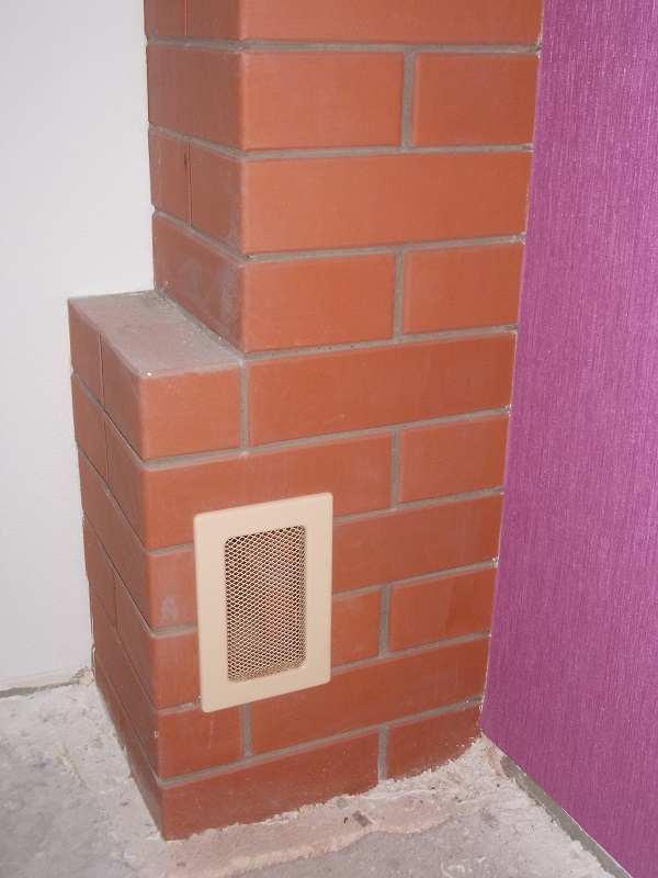

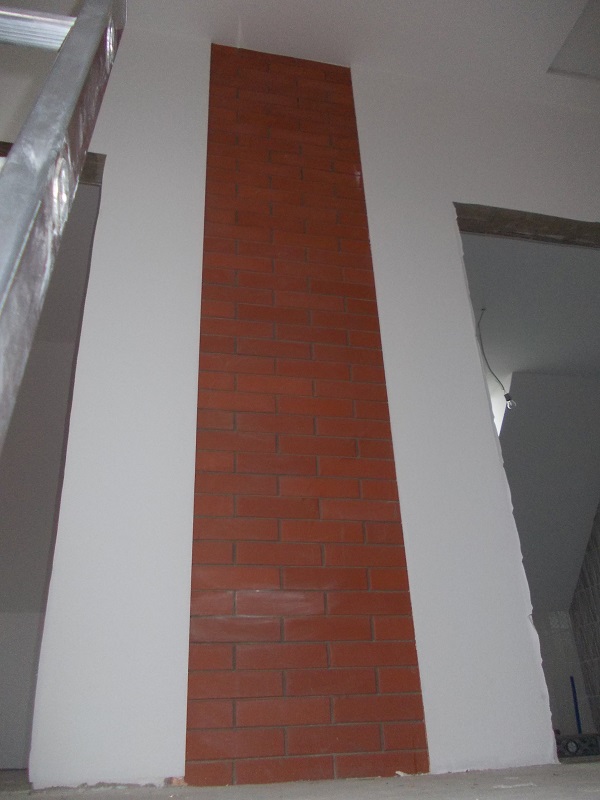

Нашел фото из телефона конвекция трубы из нержавейки 10 мм между топкой и колпаками
Здравствуй Алексей.
Очень красиво, поздравляю.
На сколько эффективны конвекционные (калориферные) каналы?
Предполагаю, что самый горячий воздух идёт после протопки (через час).
Интересно, на сколько горячий?
Как понял, вход с боков снизу http://forum.stovemaster.ru/download.php?id=20996, выход наверно 2-м этаже? Не вижу на фотках.
Вокруг труб забивал чем (утеплитель) или....
Насколько, по твоему, оправдано применение конвекционных (калориферных) каналов. Применительно к данной схеме. Понимаю, что так можно решать отопление 2-го этажа. Интересна твоя мотивация.
Заранее благодарен. Smile

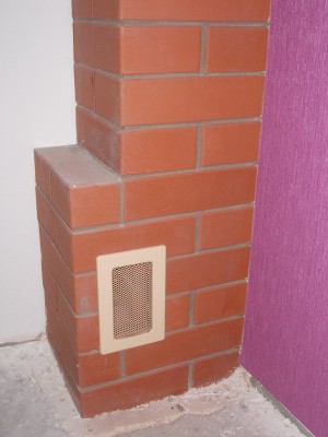

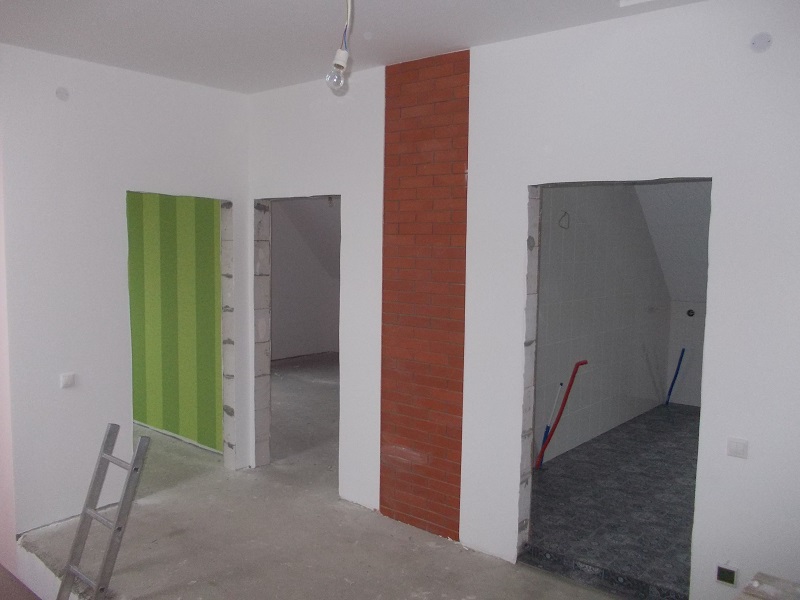

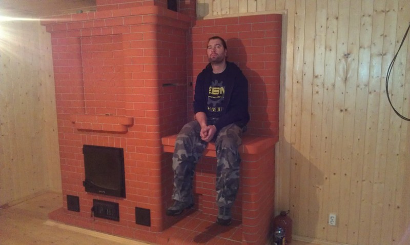

Тема обогрева 2 этажа взялась из проектов для семинара в Суздале но попричине подвешаной шаткой трубы из дырчатого кирпича ушла в другие дома .( см фото) Только там ребята кидали ее на заднею стенку за топливником через второй колпак и наверх( на фото видна лист нержы буквой П ). В данном месте заказчик хотел поставить буржуйку так как в трубе изначально было два канала -я предложил вариант конвекции теплосъема с душников грех было не воспользоваться. Думаю что все будет ок с низу забирает через отверстие 7 на 12 , вокруг трубы ложил вату каолин . Идея от сюда http://forum.stovemaster.ru/viewtopic.php?t=6894
Большое СПАСИБО.
Сейчас рисую с калориферным.
Немного по другому.
Как раз за топливником: полширины противоток, полширины калориферный. Только за калориферным будет подъёмный и опускной, чтобы калориферный не контачил с внешними стенками.
Выложу ссылку по готовности, если интересно.

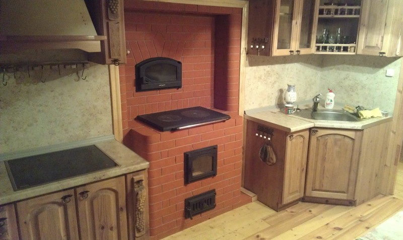

Алексей, будь добр, поподробнее о фурнитуре на кухне. Плита SVT. А дальше?

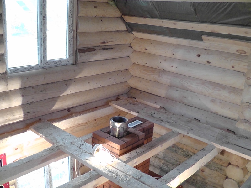

В начале 2015 года сделали каминопечь с хк и суходувами на 2 этаже также планировалась варочная панель чугунная евро буржуйка но из планировки идея отпала. Прошло почти 2 года недавно ездили на небольшой ремонт с увеличением низкой отрицательной температуры пошел с трубы конденсат . Причина в не утепленном чердаке и увеличенным сечением трубы +задвижка основная была поставлена на 2 этаже.Позже сброшу фото с отчетом проделанной работы .
СообщениеДобавлено: Пн 5 Декабрь 2016, 00:49 Ответить с цитатойВернуться к началу

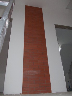

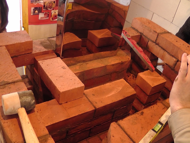

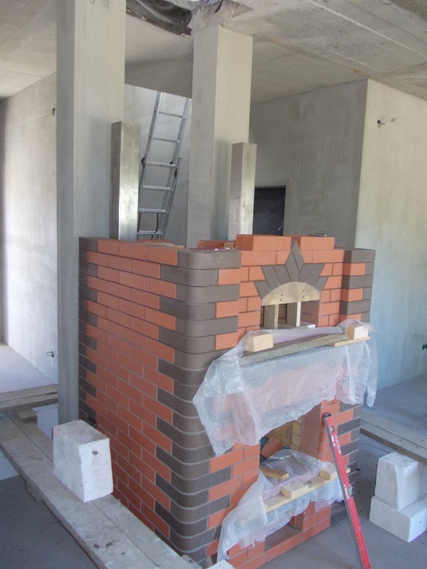

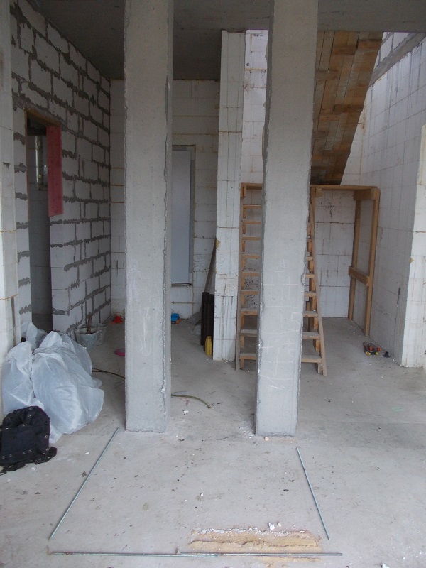

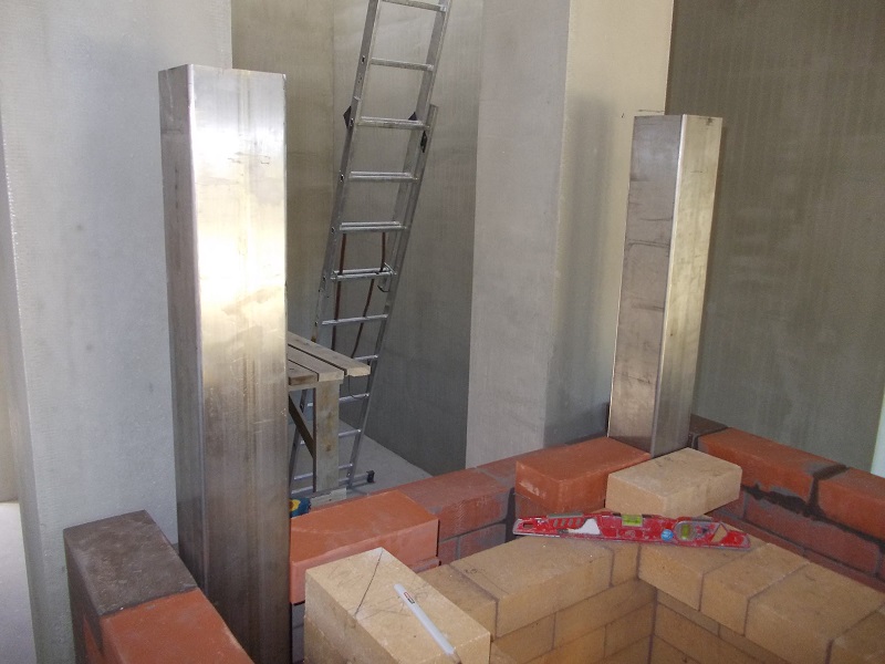

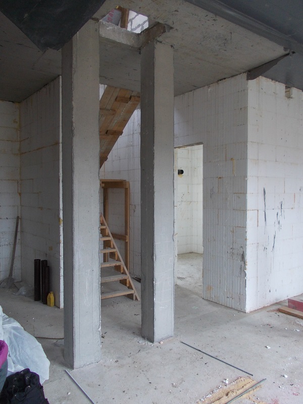

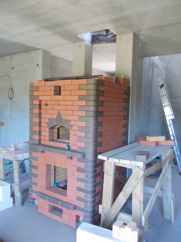

Начало тело печи ширина 5 глубина 4.5 кирпича верху отверстие в потолке уже чем нужно для протаскивания конвекции и дымового канала 250 на 120 см . В колпаки Г-образные вставлены суходувы из нержи 3 мм по 1.5 метра .

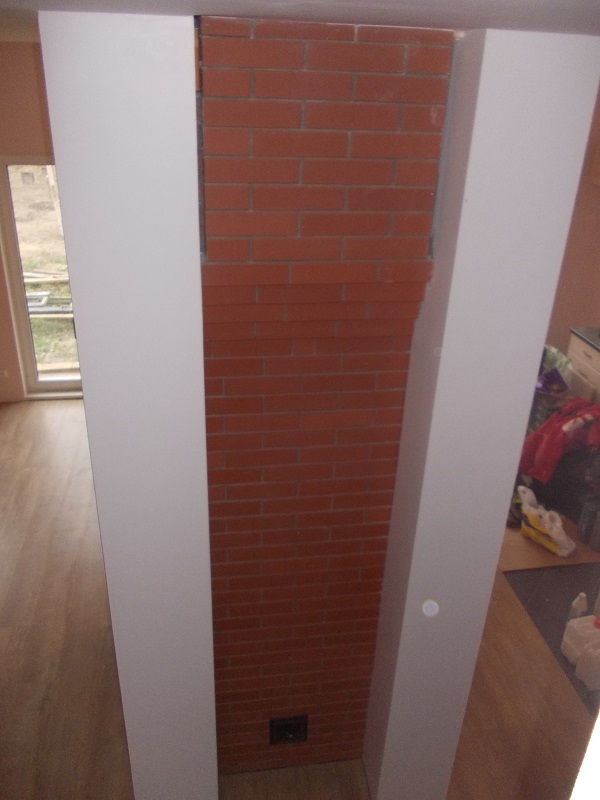

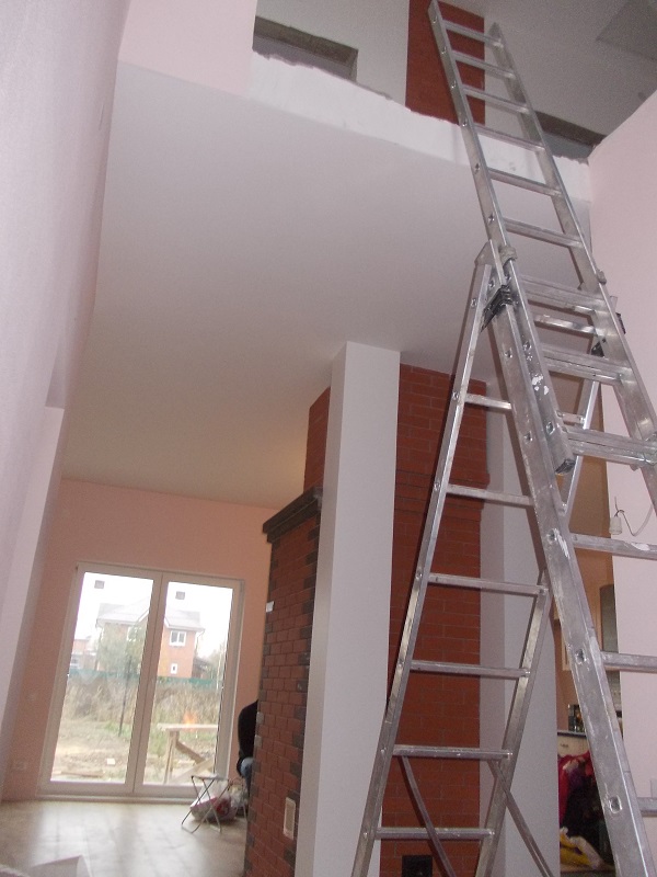

Сложность была свести конвекцию от прямых суходувов в отверстие в потолке .Пришлось мудрить некий боровок в котором может идти большой отбор тепла . Но при большой помощи моих напарников двух Ильюш печь была доделана высушена и запущена .

Алексей привет!Чем топливник перекрывал и как устроен под ХК? Smile

из за смещения трубы задвижка основная выскочила на втором этаже

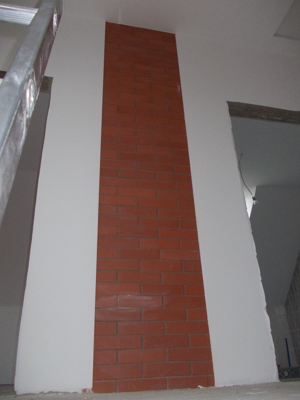

На втором этаже выходы воздуха сделаны в ванную комнату и гостевую комнату . На фото видно шток задвижки в этом крылось опасность первого признака конденсата как мы пояснили позже.

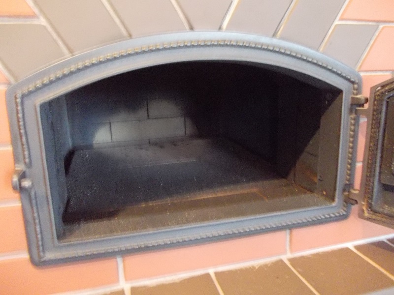

Роман ХК под сделан из шамотных плит ш-94 поставленных на выпуски по 6 см из топки сделано отверстие типа горелки 8 см На второй закладки сажа начинает немного уже выгорать в принципе готовили в ней правда топили сырами обрезками на тот момент .
