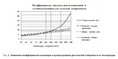

Валер писал(а):
Vladimir-spb писал(а):
Послушайте... ну бессмысленно говорить об излучении батареи при температурах 50-60 *С. Разница между T тела человека и батарей составит 15-20 *С.... это ни о чем. Человек так же излучает как и батарея . По закону Стефана-Больцмана энергия обмена пропорциональна четвертой степени разницы температур. Мы же не обсуждаем всерьез , что человек своим излучением может нагреть батарею при начальной температуре батареи 15 *с. Рассуждать об нагреве излучением можно начиная с температур 150-200*C.
а почему вы не хотите включить в баланс обогрев от обитателей помещения? вон коровники на естественном обогреве проектируют. И вроде нет такой задачи греть вас до 60, греем помещение до 20. А по теме, вроде недавно Шевяков график выкладывал, при наших 60 -пополам излучение и конвекция.
Можно ссылку на тему с графиком?
1. Обитателей помещения включать в баланс можно. Но мы говорили о лучевой составляющей. А это компонент в нагреве от обитателя ничтожно мал. Конвекция и в первую очередь воздух нагретый дыханием играет там первую роль.
2. Вы наверное имеете виду этот график. И на первый взгляд К.к и К.л имеют сопоставимые величины. Но заметим . что когда мы говорим о нагреве помещения мы имеем ввиду температуру воздуха. В случае конвекции мы сразу греем воздух соприкасающийся с поверхностью. В случае излучения воздух условно прозрачен для лучей. Они сперва должны нагреть некую поверхность в комнате и затем эта поверхность конвекционно будет греть воздух. Т.е. для лучей надо добавить еще пару коеффициентов (коэф поглащения лучей и конвек коеф вторичной поверхности). А еще по хорошему учесть теплоемкость этой поверхности и массу. А часть лучей вообще может улететь например в окно . В результате всей этой цепочки от первичного излучения поверхности мало что остается. Другое дело, когда лучи воспринимает непосредственно человек своей кожей. Он ощущает их как тепло и до какого то уровня это комфортно.

СообщениеДобавлено: Пн 22 Январь 2018, 19:16 Ответить с цитатойВернуться к началу
прозрачность воздуха понятие условное. вродебы дальше 3 м от печки рассчитывать на прогрев лучевым не приходится, значит всёж поглощается воздухом
