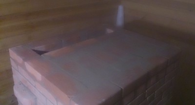

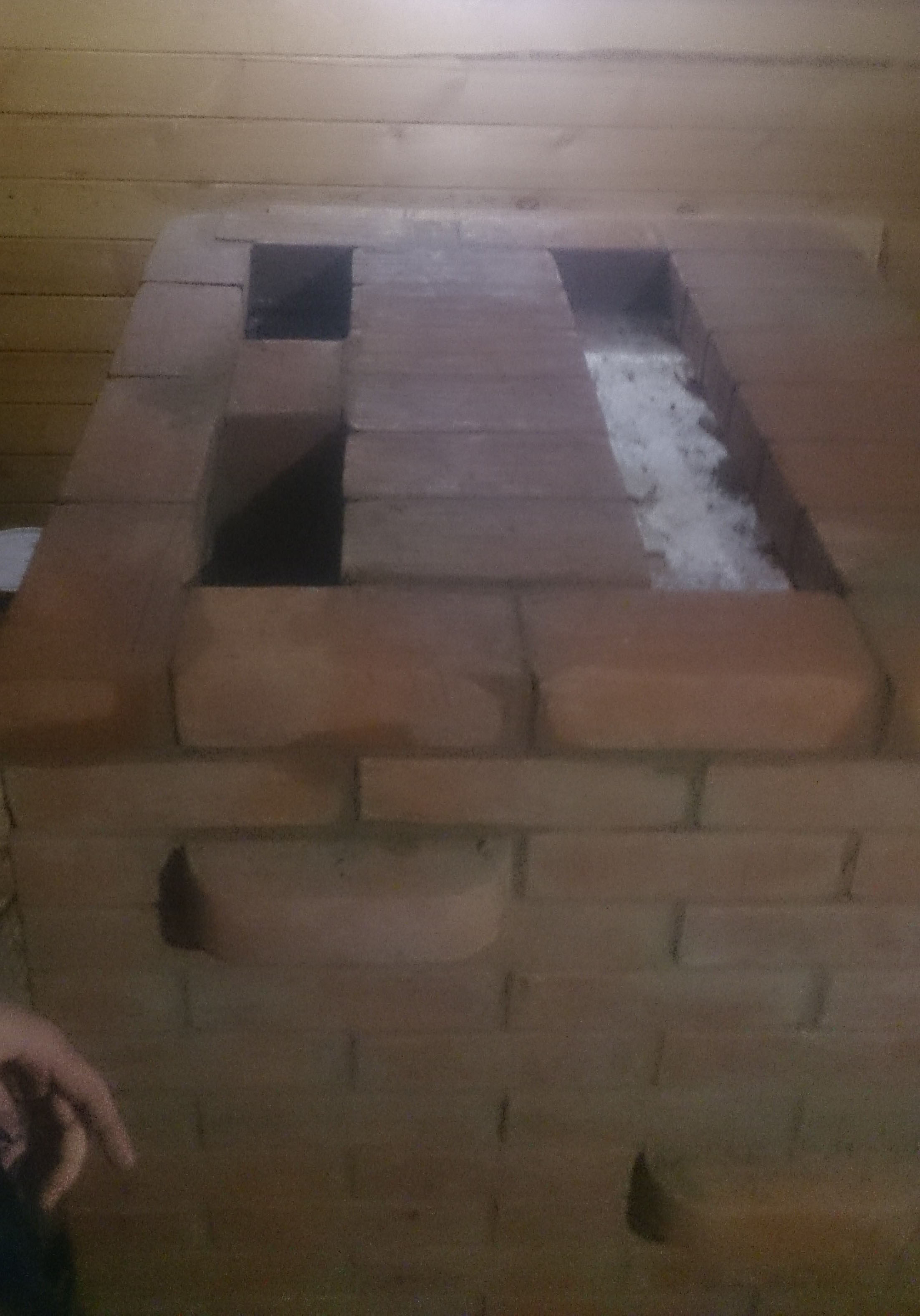

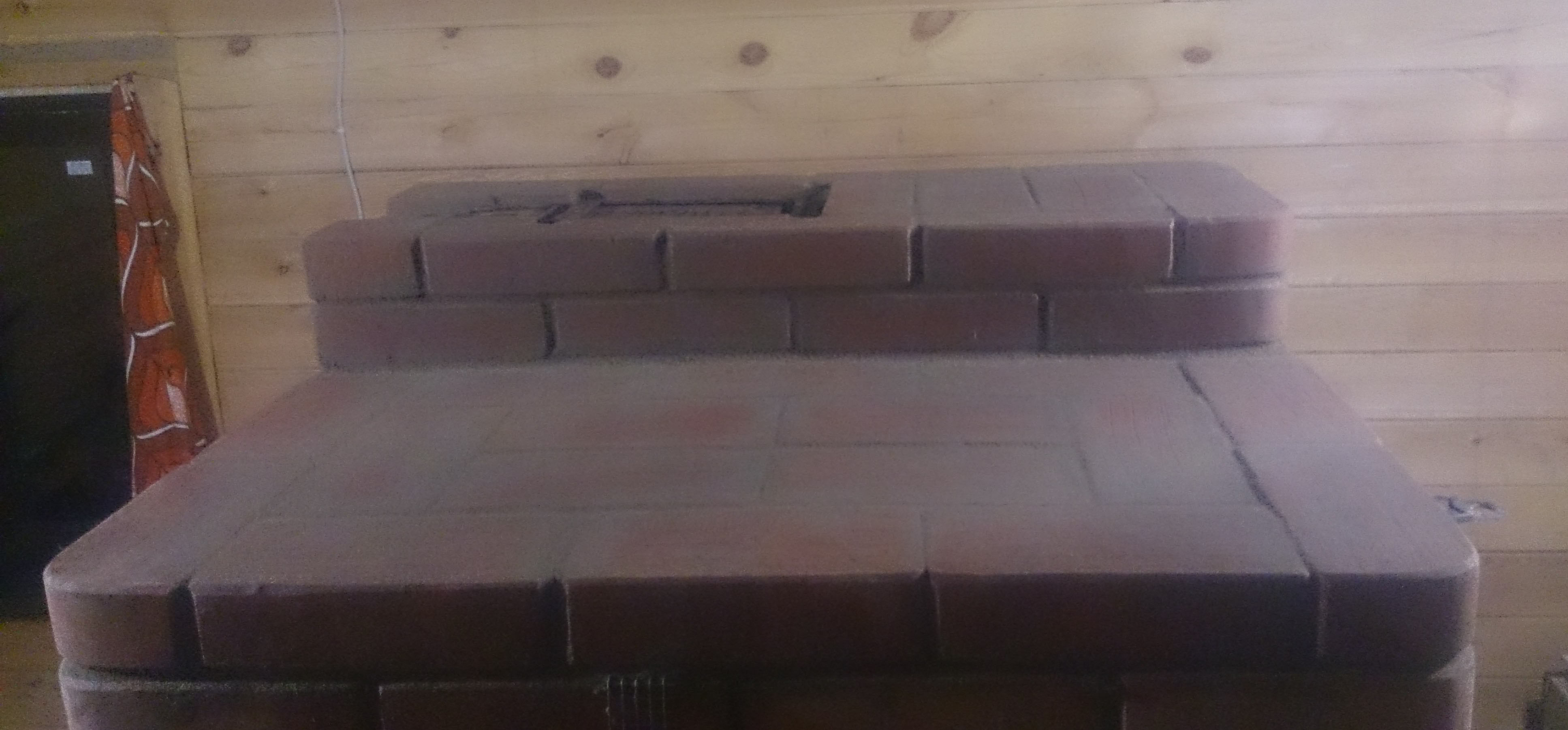

Доброго времени суток, ув. печники! Всех с Новогодними праздниками! Оживлю немножко свою тему...
Не прошло и двух с половиной лет, как из печки был пущен первый дым! Cool небольшой фотоотчет ниже будет, внешний вид неотмытой печи и некоторые другие элементы (может кому то пригодится или выяснятся ошибки).
Печь в целом работает отлично, тяга супер, не дымит (камни еще не загружал в каменку), пламя обтекает свод печи и уходит в хайло, все как и должно было быть, еще раз огромное спасибо Колчину Е.В. за проект печи, лекции и материалы на этом форуме, также спасибо многим другим печникам, кто с удовольствием делится здесь своим положительным и отрицательным опытом, это неоценимая помощь нам начинающим печникам!
Видимо не все уроки я усвоил и где то допустил ошибку... по углам печи, во внешней контуре, в основном со стороны отпускного и подъемного каналов по швам (как вертикальным так и горизонтальным пошли трещинки Sad(( в общем кирпичей 5-6 сдвинулись с места и при нагретой печи трещинки явно видны, как печь остывает трещинок практически не видно, фото будут в конце фотоотчета...
Мучают два вопроса: в чем может быть причина и надо ли что то с этим делать?! Sad Выручайте, друзья..

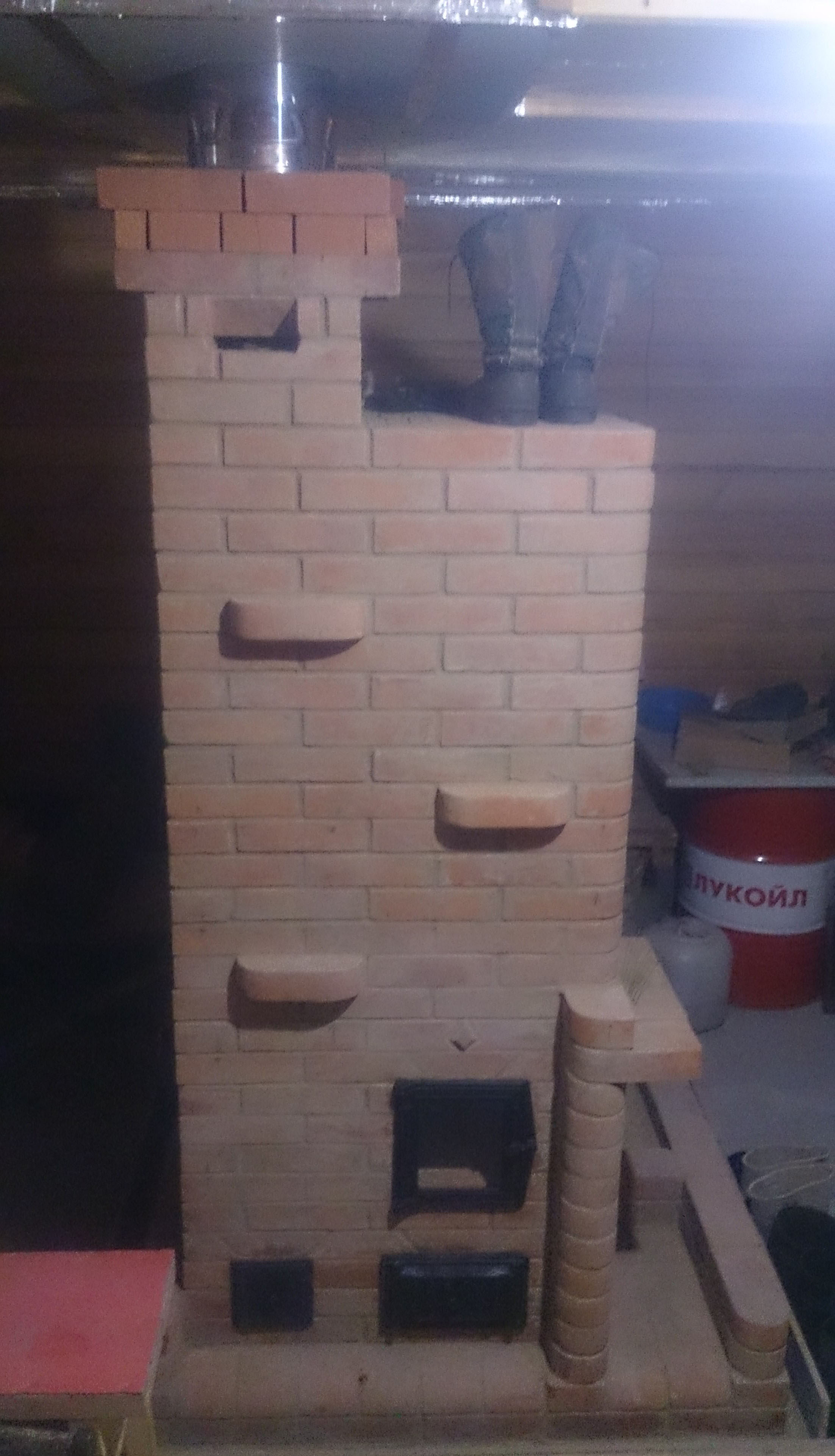

Общий вид
 Размер файла:  744.34 КБ
 Просмотров:  720 раз(а)

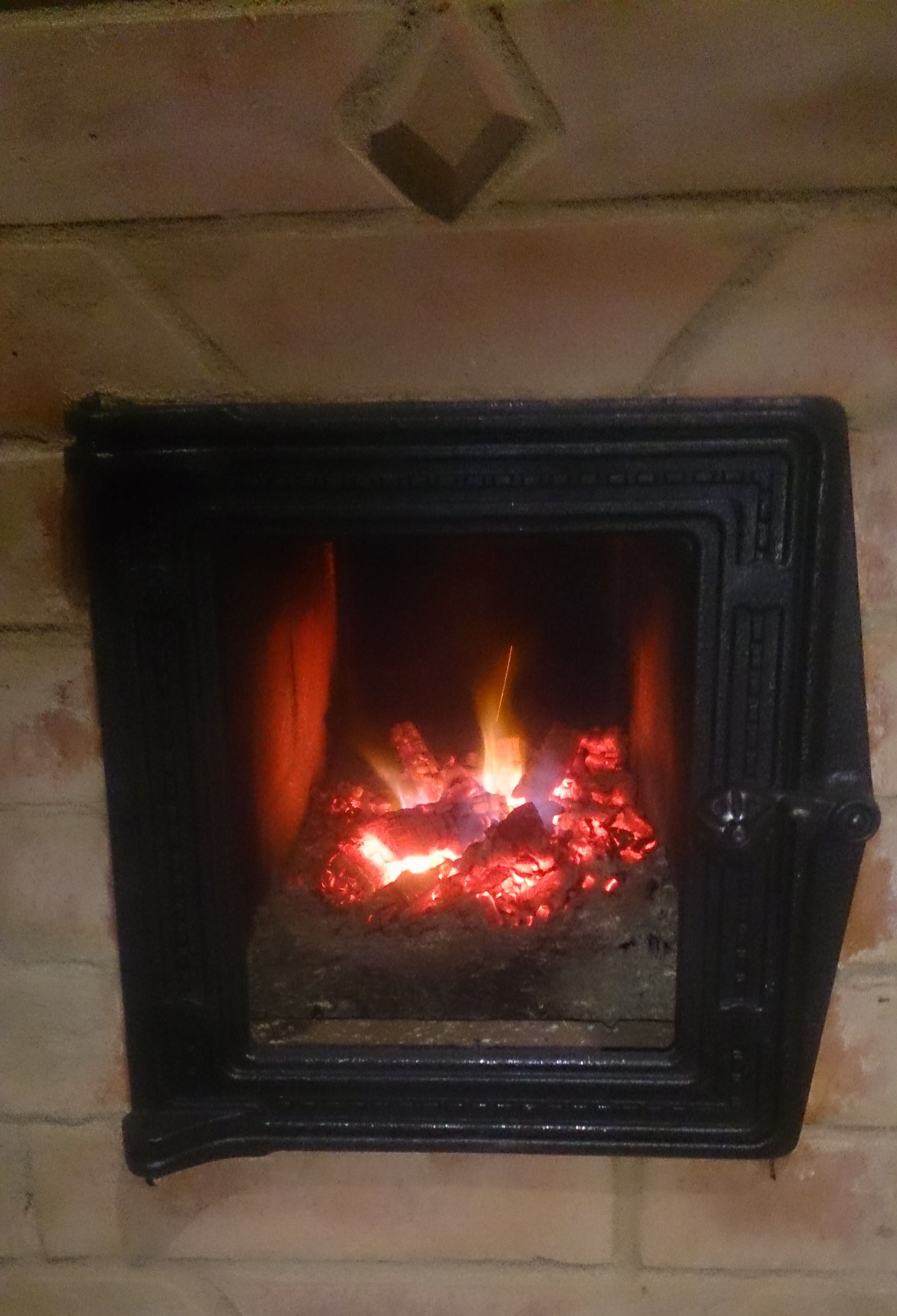

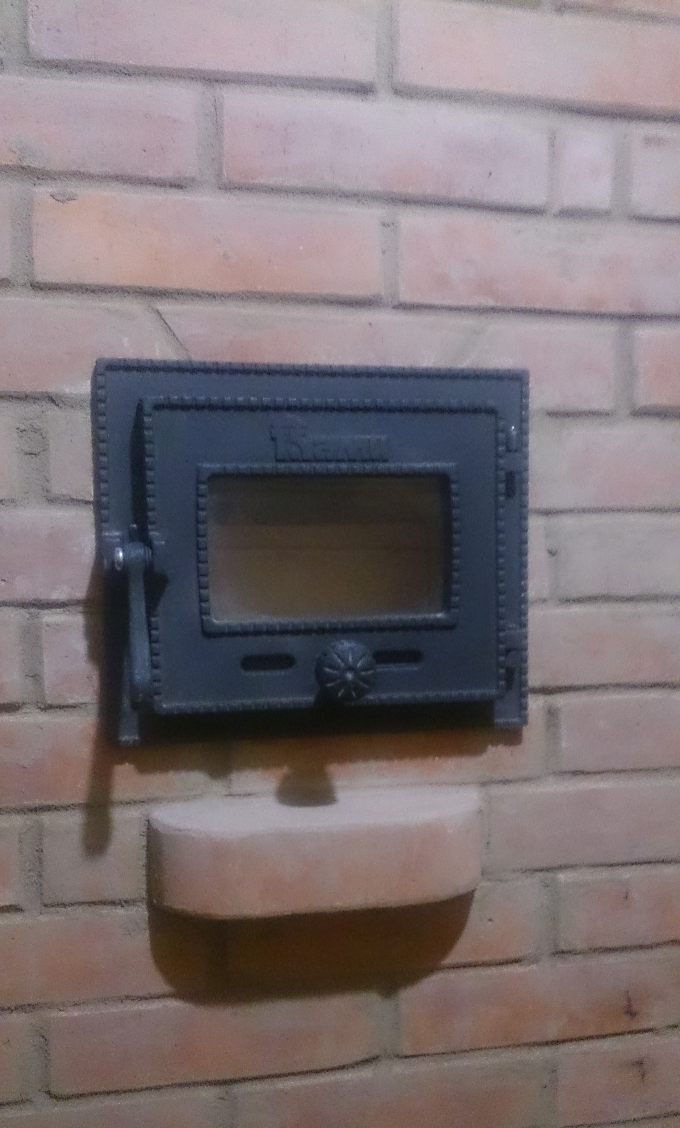

Топочная дверка
 Размер файла:  637.52 КБ
 Просмотров:  629 раз(а)

Продолжение фотоотчета! Трещины будут ниже... Crying or Very sad

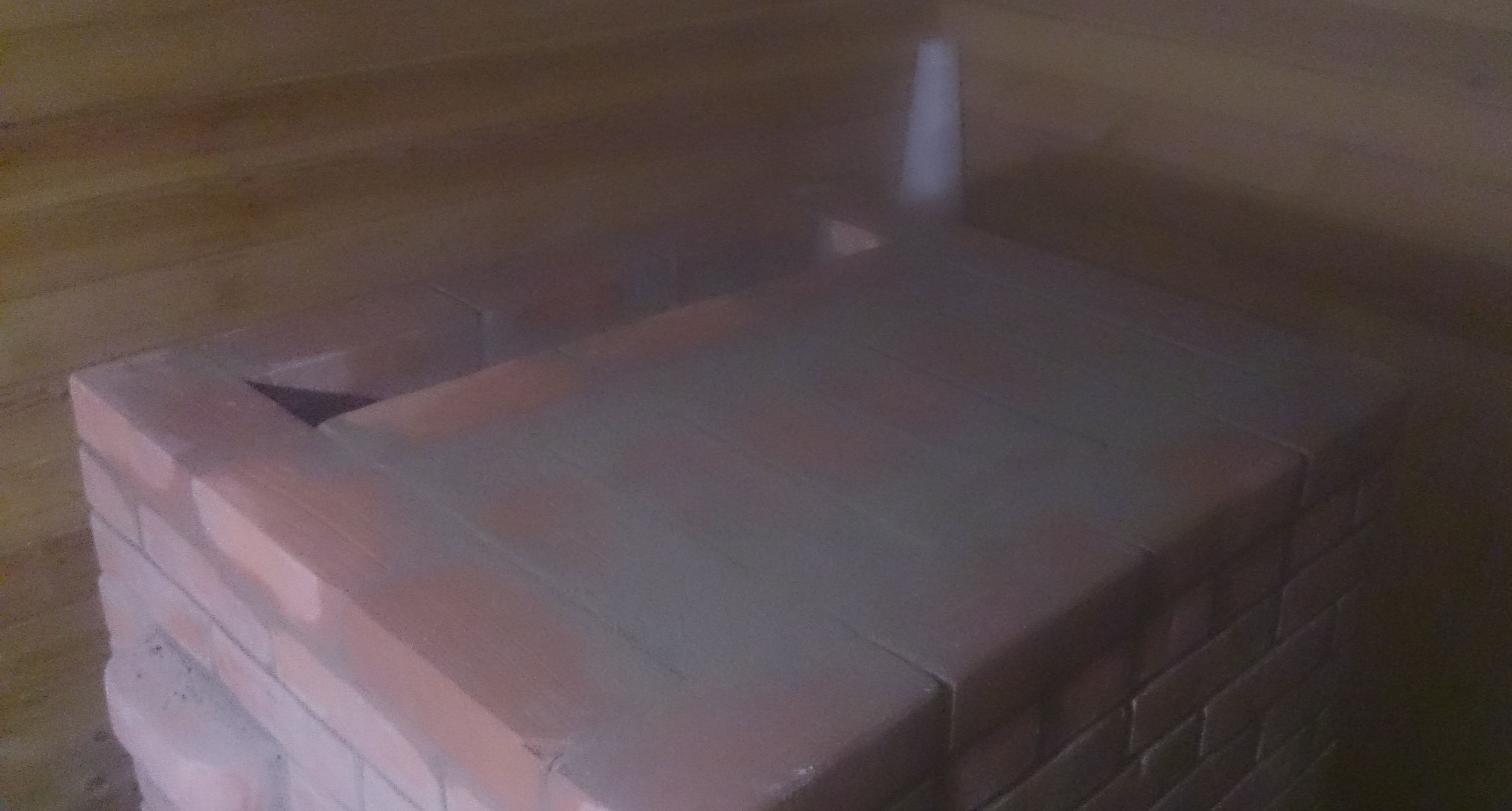

Перекрытие 1
 Размер файла:  546.33 КБ
 Просмотров:  655 раз(а)
Перекрытие 2
 Размер файла:  507.38 КБ
Перекрытие 3
 Размер файла:  559.24 КБ
 Просмотров:  618 раз(а)

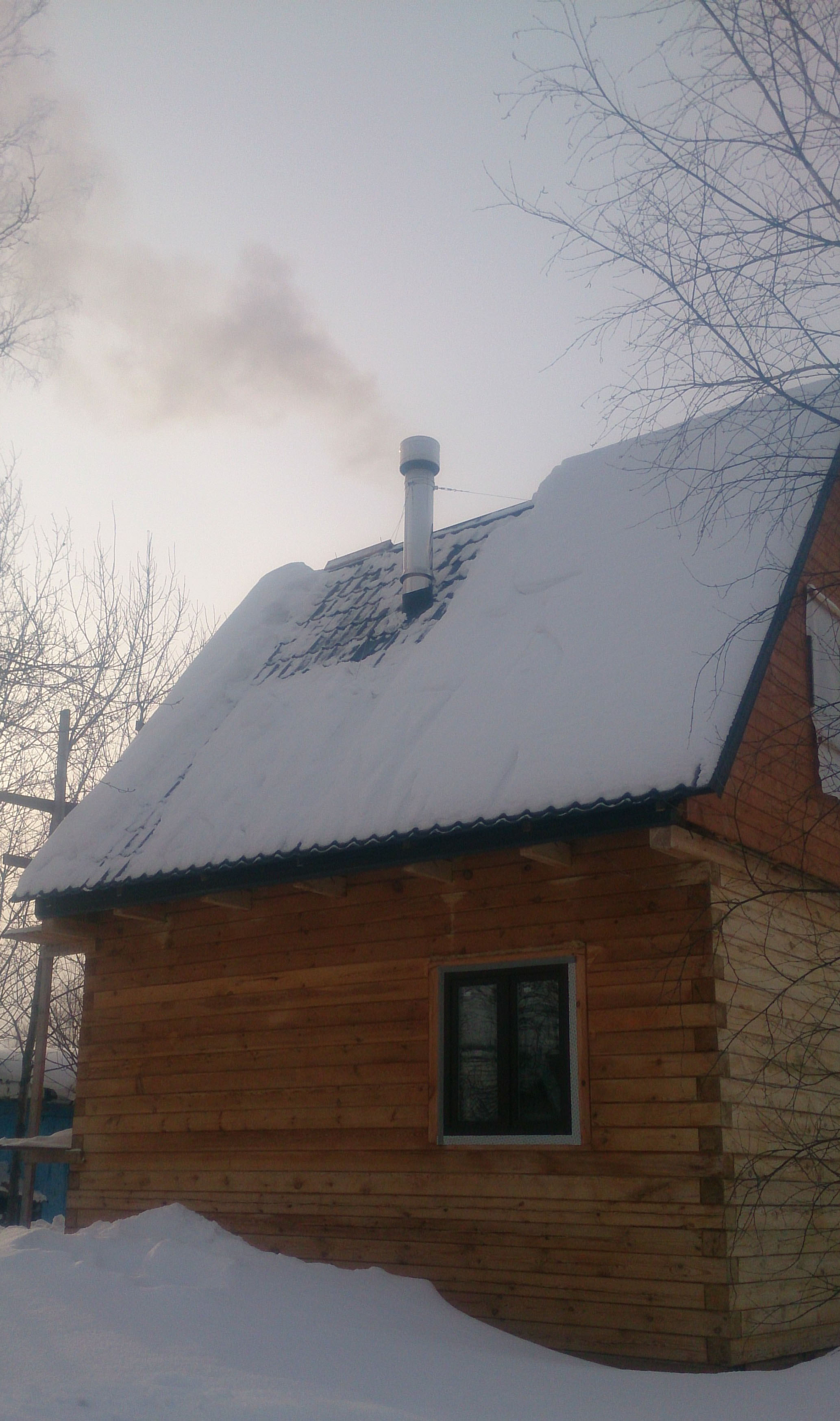

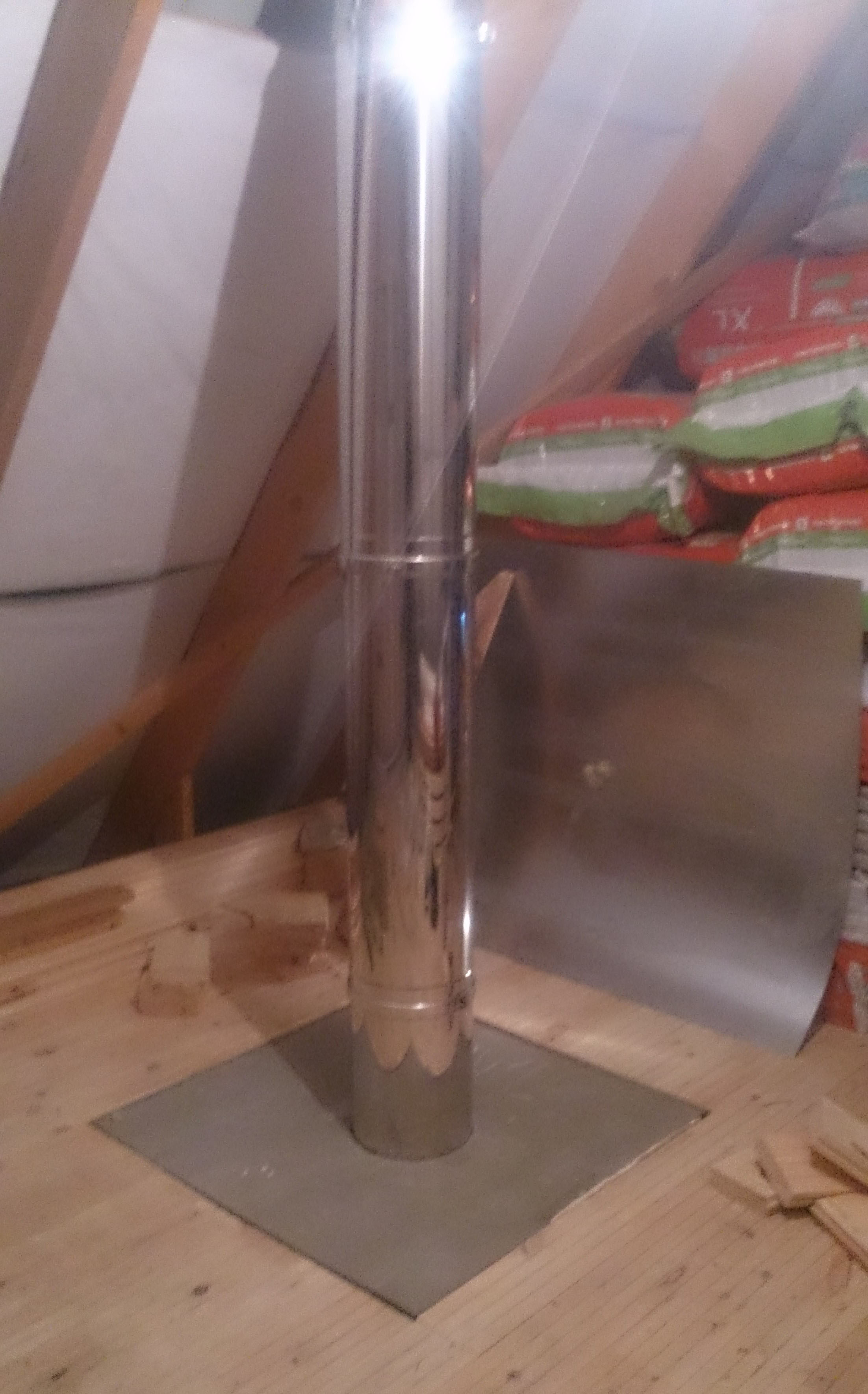

Труба снаружи
 Размер файла:  750.31 КБ
 Просмотров:  646 раз(а)
Труба, мансарда
 Размер файла:  675.06 КБ

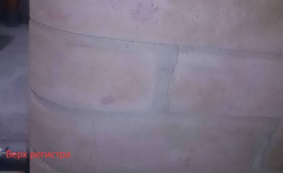

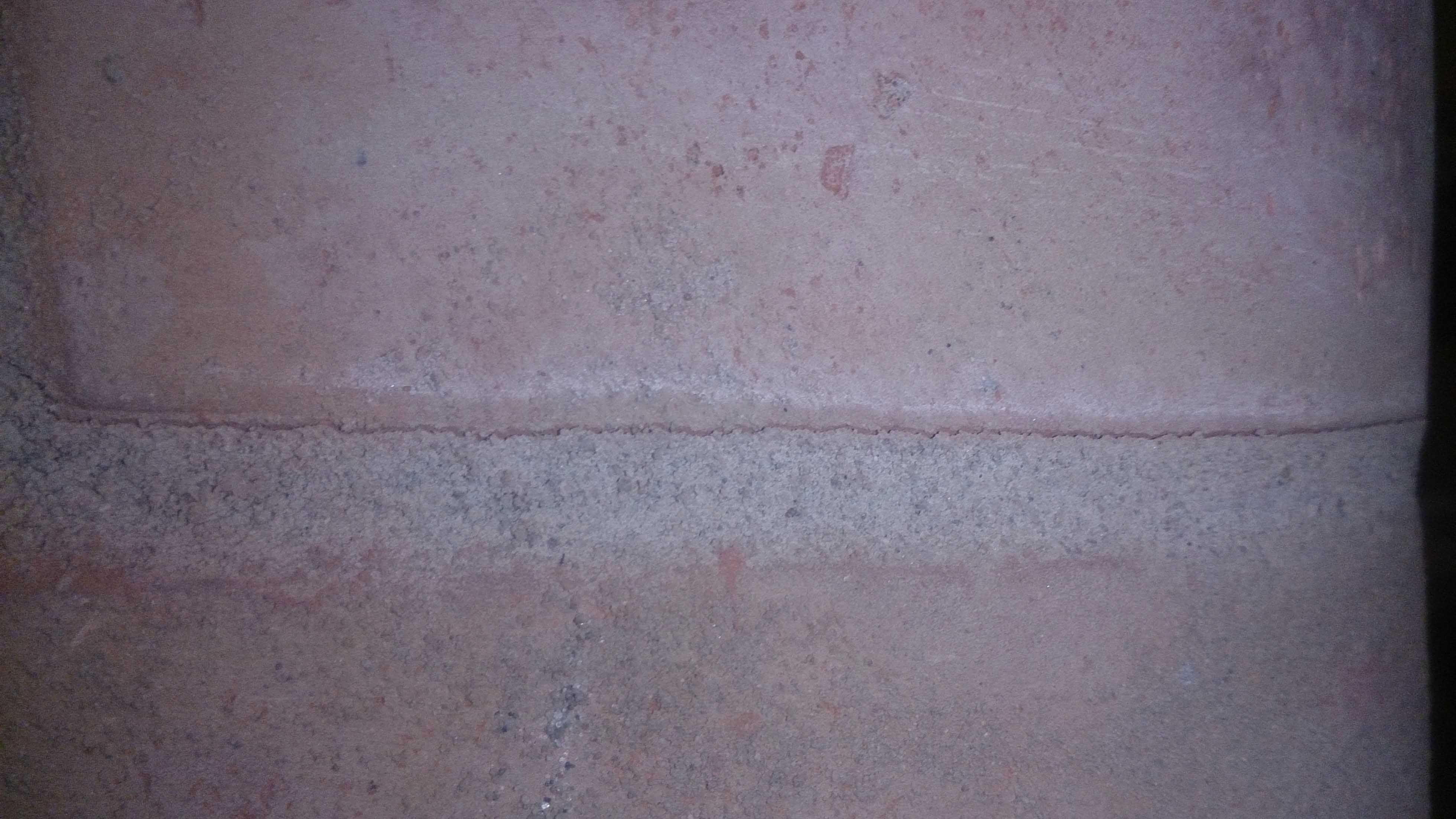

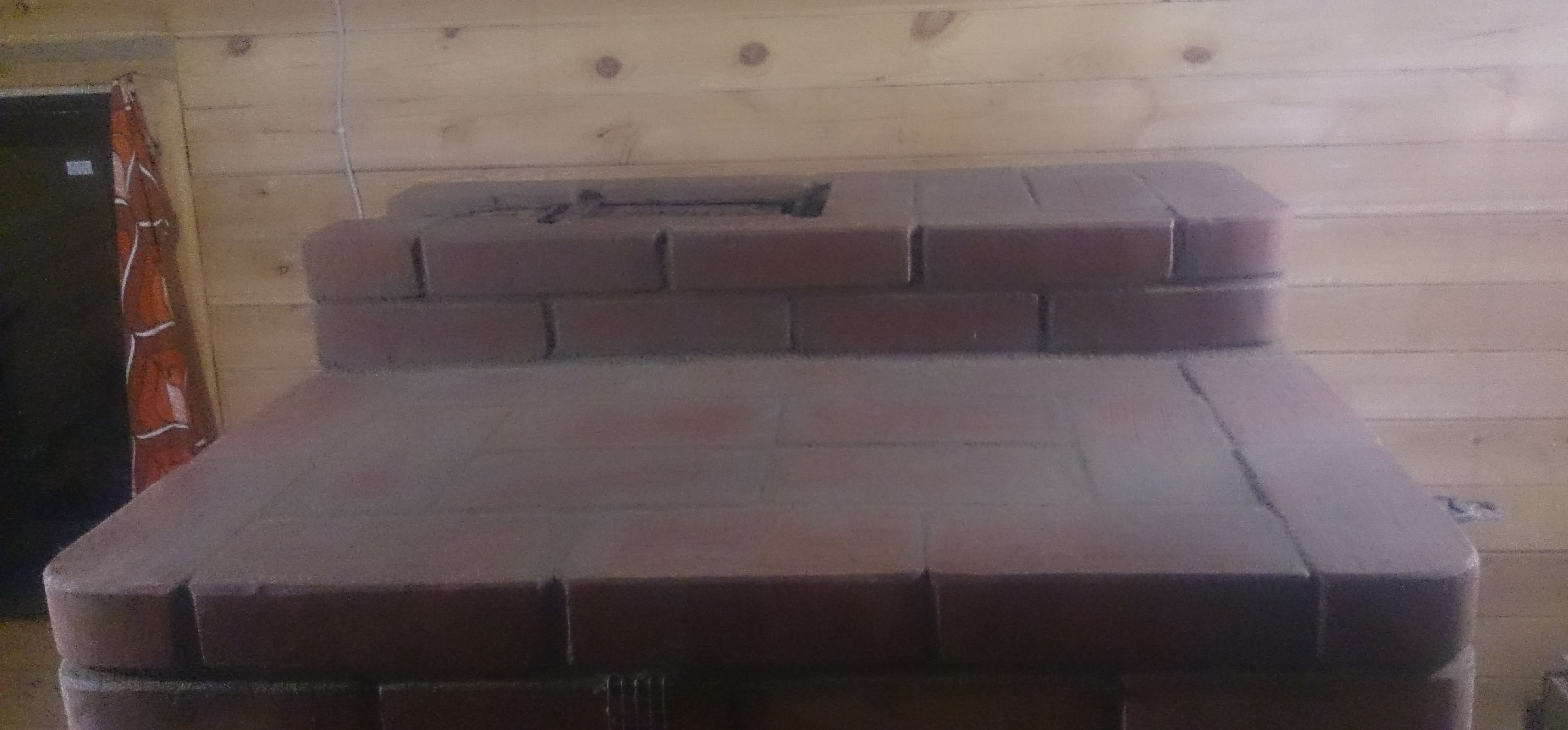

Вот трещинки, которые так омрачили радость от первого пламени, углей и дыма Sad
Трещина, вид со стороны отпускного канала, самая большая на нагретой печи
 Размер файла:  200.76 КБ
 Просмотров:  700 раз(а)
Этот же кирпич, со стороны дверки каменки
 Размер файла:  462.22 КБ
 Просмотров:  668 раз(а)

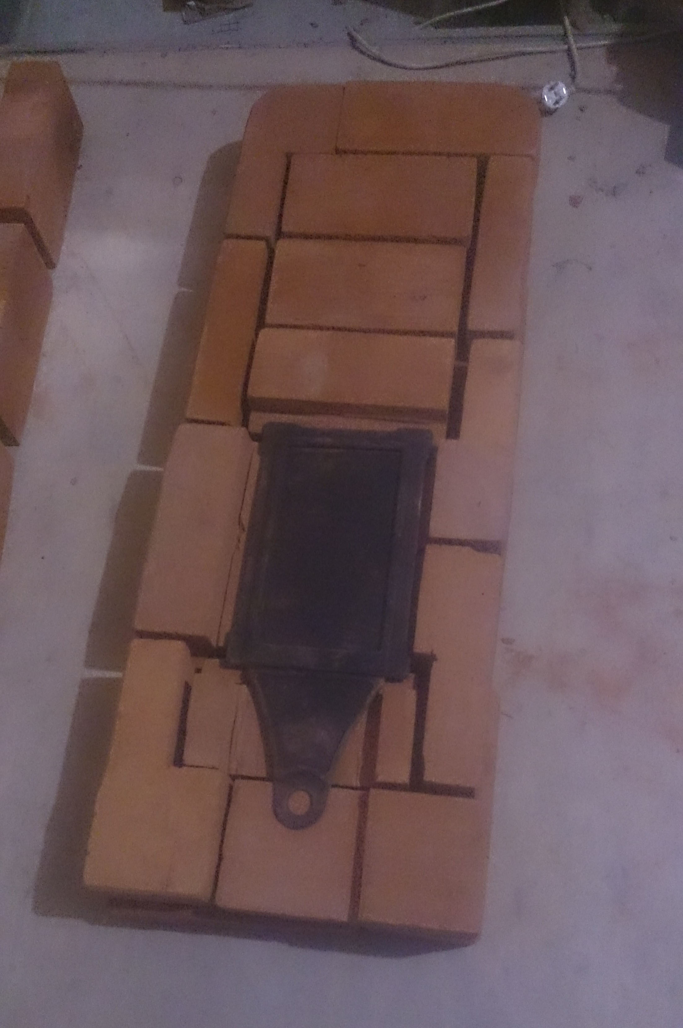

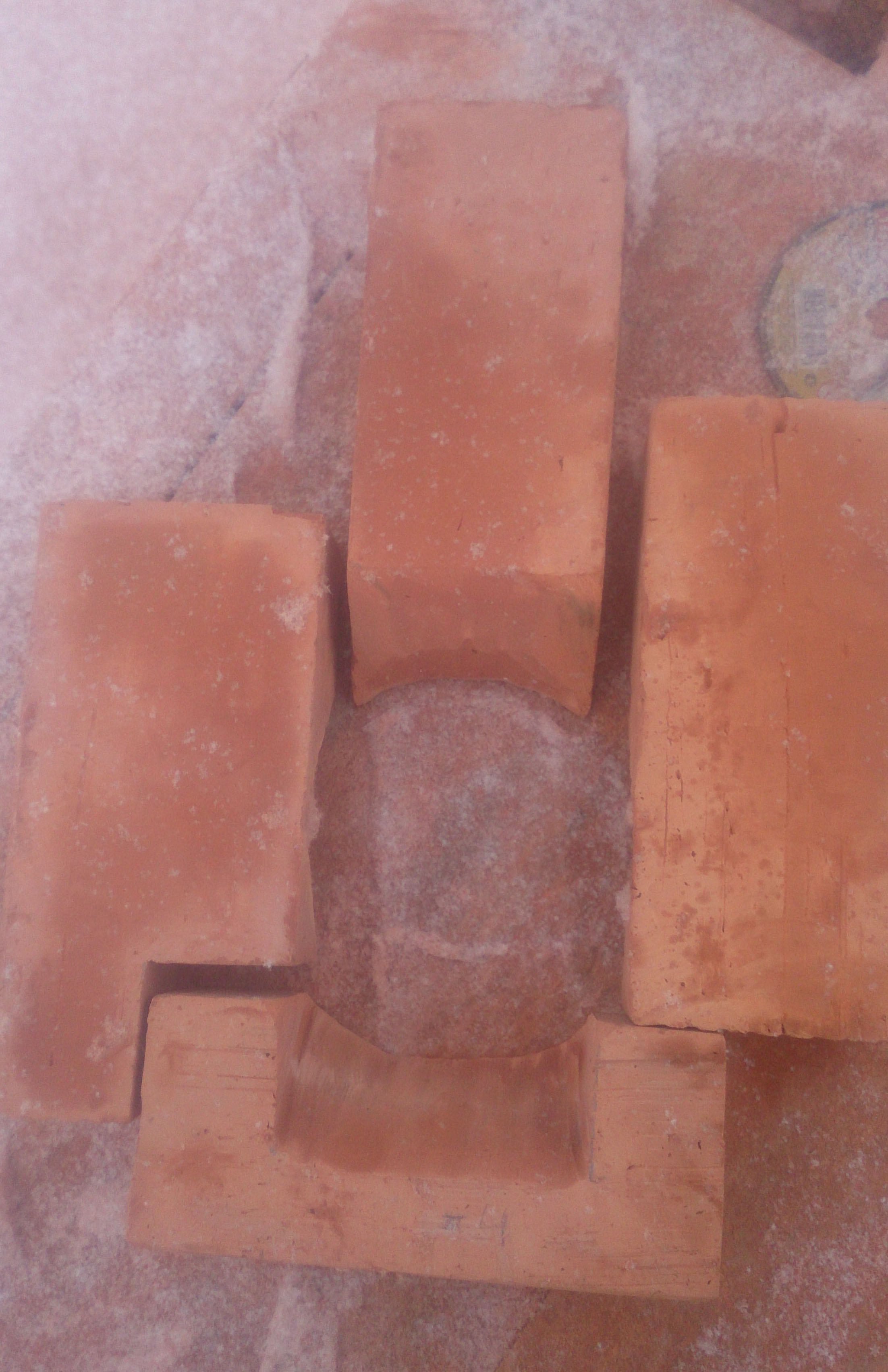

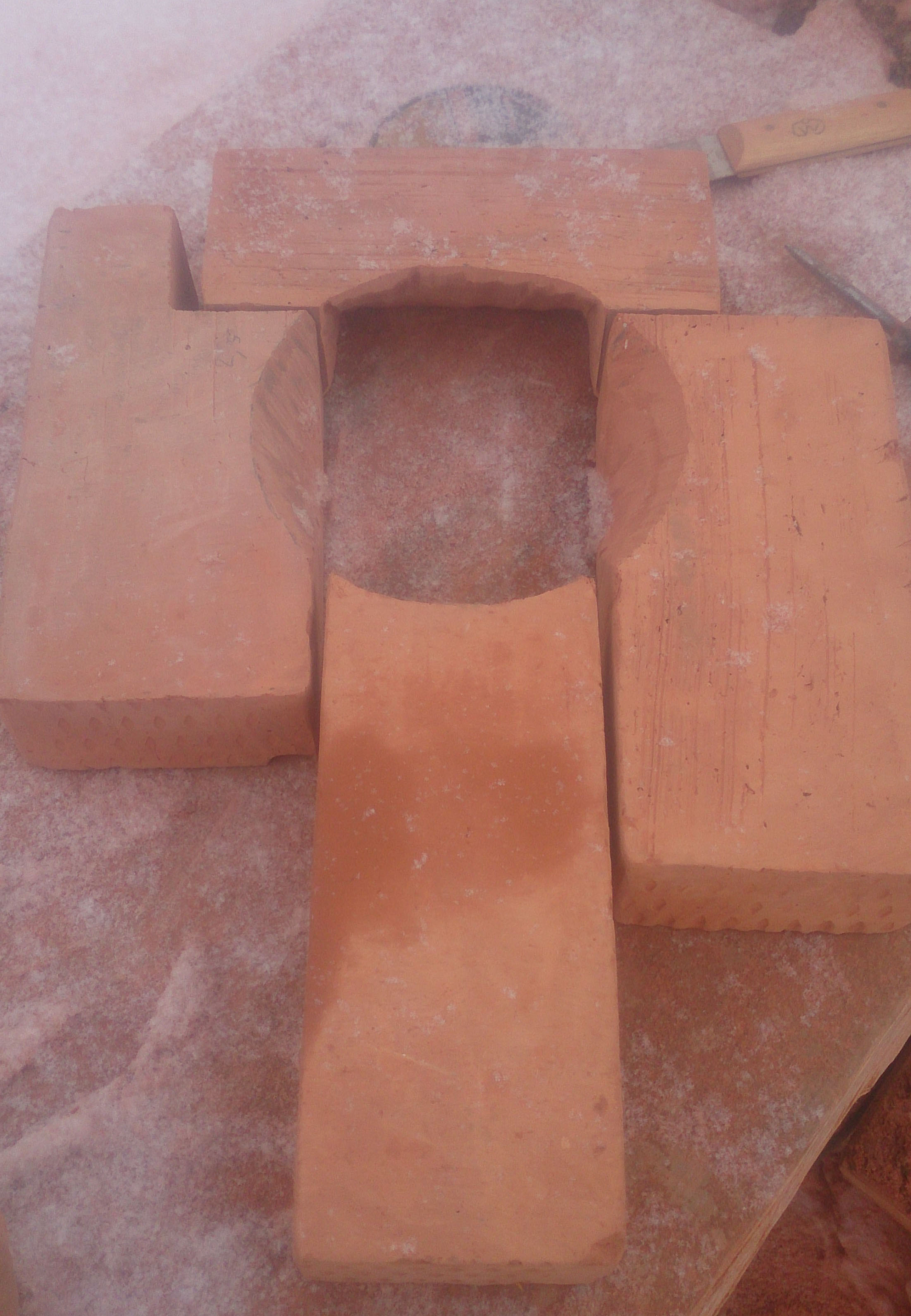

Вид со стороны каменки на еще недостроенной печи, показано место будущей трещинки
 Размер файла:  437.15 КБ
 Просмотров:  708 раз(а)
Дверка каменки
 Размер файла:  728.85 КБ
СообщениеДобавлено: Вт 10 Январь 2017, 10:23 Ответить с цитатойВернуться к началу
МихаилНовосиб писал(а):
"Вид со стороны каменки на еще недостроенной печи, показано место будущей трещинки" - фото
А Вы выход патрубка не сильно прижали к кирпичам перекрытия?
Андрей Алексеевич, там зазор 0.5 см со всех сторон, при топке печи патрубок спокойно ходит туда-сюда, я бак еще не приспособил, поэтому патрубок торчит и не закреплен, там трещины есть и с другой стороны, с лицевой (то есть угол лицевая часть-подъемный канал), все по углам треснуло блин.. то есть не все , а несколько кирпичей угловых..
СообщениеДобавлено: Вт 10 Январь 2017, 11:37 Ответить с цитатойВернуться к началу
Заложите закладку в каменку.
Сейчас у вас слишком высокая скорость дымовых газов и идет локальный перегрев кирпичей оболочки печи напротив выхода из каменки.
МихаилНовосиб
Зарегистрирован: Сб 18 Май 2013, 18:26
Сообщения: 41
СообщениеДобавлено: Вт 10 Январь 2017, 13:43 Ответить с цитатойВернуться к началу
Евгений Викторович, спасибо! я подозревал это, поэтому топил в основном без "куража". Надо ли что то делать с трещинами сейчас?
СообщениеДобавлено: Вт 10 Январь 2017, 14:50 Ответить с цитатойВернуться к началу
пока ничего делать не надо
на загрузке посмотрите как поведет себя
может надо будет увеличить выходное сечение из каменки
потом размочите и уплотните по горячей шов
