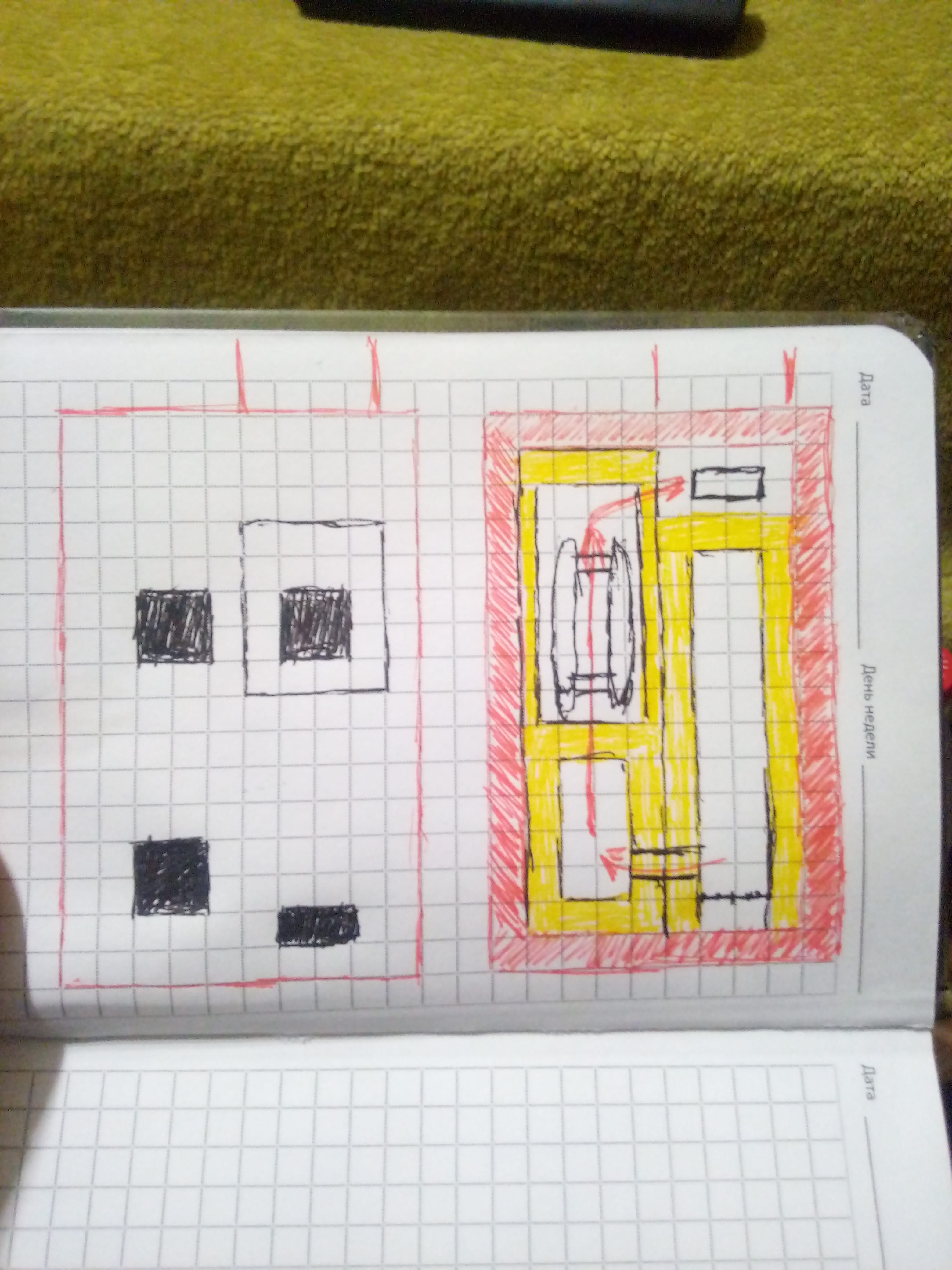

Фото к сожалению сейчас выложить не могу, почти до нового года в командировке.
Проект думаю не в праве выкладывать.
Выложу рисунок как именно мы выложили печь.
Так же завтра напишу отзыв спустя еще неделю пользования, и после ответа автора на мой первый отзыв. Заранее скажу, отзыв скорее положительный.

Печь проста как два пальца. Дрова горят в бункере. Газы уходят в камеру сгорания. Она же топка форсажного режима. Далее уходят в по-сути большой колпак, где находятся радиаторы если это котел. Далее уходят в канал, который соеденяется с каналом вытяжки, над дверцей бункера. Уже писал какие изменения внесли. Завтра отпишусь по новым впечатлениями.

Не могу выложить чертеж....

Добавлю... Не капли незнаю пиролиз там или нет. Но пламя горения по виду как вода. Как будто течет. Горит без воздуха, совсем мизерную щель оставляем. Горит без шума и треска. Пламя достает от бункера до середины котла. Это больше метра.

Нашел как уменьшить фото

Выкладываю второе впечатление про печь ария.
Начну с недостатков. Как мне автор ответил на жалобу по поводу не продуманых соединений сгонов и тд. Отвечаю, я не дурак, я прочел абсолютно все отзывы о печи в сети что когда либо существовало. Видел сообщение автора человеку про герметизацию конструкции. То что автор хотел сделать в преимущество, выросло в огромный недостаток. Поймите что чугунные радиаторы вышли из обихода. Мы в краснодаре, кое как нашли производителя чугуных радиаторов, так как в магазине их тупо нет! Сгонов и других деталей тоже нет! И асбеста для гермитезации тоже нет! Это уже, как минимум у нас, анохронизм. Тупо контр гайка сломалась при закручивании. Потому что их делают не на заводе, а в гараже. Куда проще сварить единую конструкцию, для перестраховщиков из нержавейки, а на мое мнение и опыте из чернового.
Второе: оказывается поджог бункера все таки происходит из поддувальной двери. Но это очень не удобно. Дверь находится у самого пола. И как оказалось колосники требуют чистки раз в две недели, так как коксуются. Мое мнение ставить вместо поддувальной двери, дверь по более со шторками, с возможностью съема колосников через дверь.
Ну и третья задумка опустить хайло из камеры с радиаторами, ниже, на уровень пода, за счет чего получим эфект колпака, для этого придется печь расширить на пол кирпича.
Про положительные качества напишу завтра и отдельно.

Александр Митьков писал(а):
Но мое мнение что ввиде печи а не котла, конструкция была бы удачнее. Она становится куда экономнее обычной печи. Средняя Печь, при хорошем морозе потребляет 4 закладки дров. 2 утром, 2 вечером. А эта потребляет 2,5 таких закладки В сутки. Именно столько влазит в бункер. Закладка у нас горит 12 часов ( при условии хороших дров, акацию и дуб сжгем, сосны меньше 8 хватило). За остальные 12 часов в сутки печь просто не на грамм не успевает остыть. Такой массив кирпича.
А если использовать всё же как котел, т.е. в отдельном помещении (отдельно-стоящая котельная или подвал)?
Как долго температура теплоносителя сохраняется на достаточном для обогрева здания уровне? Или нужно ещё 2,5 закладки?
Для дачи конечно конструкция не пойдет, выход на режим 2 суток.
А после 12 часового остывания сколько ждать выхода на режим?
Сажей на данный момент не заметно, что бы сильно зарастал. Пока не понятно как там с выбросами углекислого газа, пока не заметили.
Сажа и углекислый газ (СО2) - это обычные продукты горения (работы) котла (любого)... Может речь о угарном газе (СО)?
Чтобы не было сажи на теплообменнике её необходимо сжечь ранее, не на теплообменнике... На теплообменнике вы ничего не дожжёте...

Пол часа сообщение печатал, а оно не выложилось) отвечаю да все верно, угарный газ, оговорился) Выкладываю свое мнение после примерно трех месяцев пользования котлом.
Оказалось что работает он 12 часов только на очень хороших дровах. Жгли акацию и дуб. Привезли трухлявый дуб с болота, прогорает за три часа даже угольков не остается. Котел на хороших дровах работает ровно 12 часов. Далее масива кирпича хватает продержать температуру в системе на 3-4 часа. В дальнейшем температура начинает падать, и последние часы перед протопкой в доме прохладно. Это при том что в краснодаре за городом, температура сейчас не ниже -5 опускается. При -30 придется делать две закладки, что по объему выходит 5 обычных. И это уже совсем не экономно. Хотя если учитывать что дом 240м2... Но все равно просится установка ТА.
Сама печь раскаленная всегда, и никапли не остывает, даже с учетом одной загрузки в сутки. Я придумал несколько доработок, выложу их чуть позже. Опять же постоянное раскаленное состояние как я думаю, способствует долоовечности шамотного ядра.
