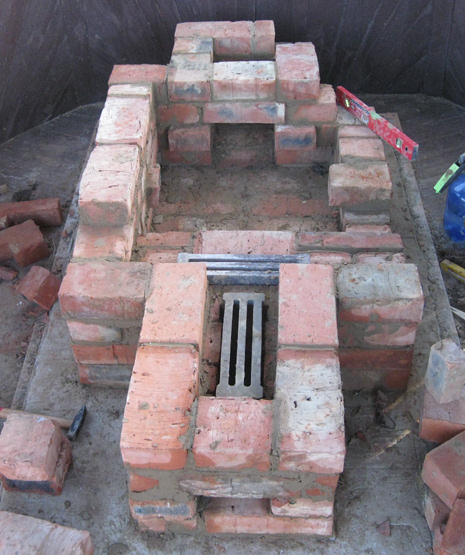

СообщениеДобавлено: Пн 2 Март 2020, 17:12 Ответить с цитатойВернуться к началу
ешё чуть положил.

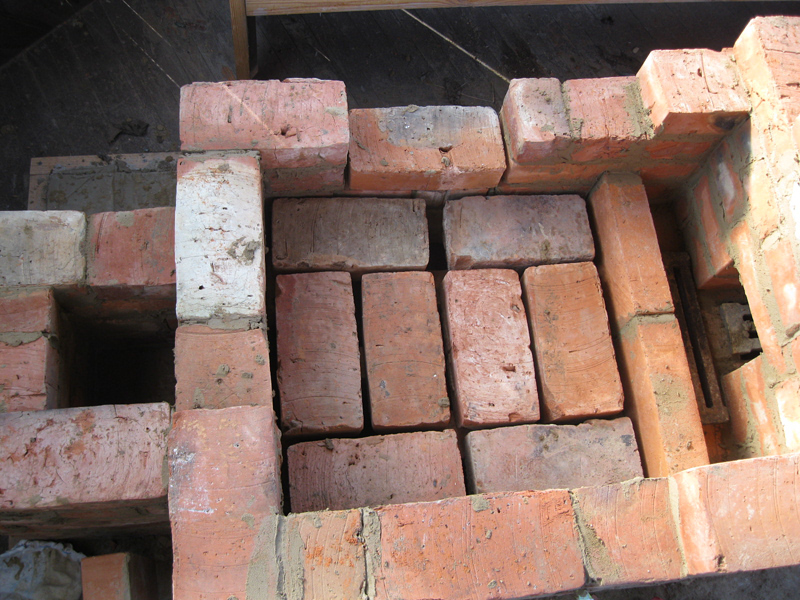

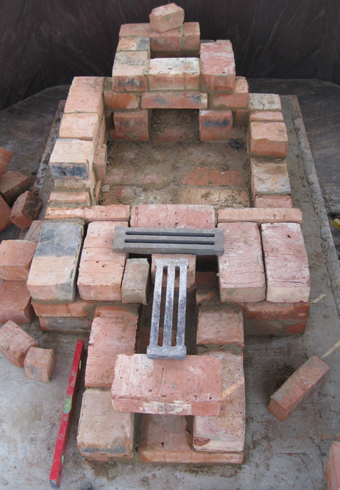

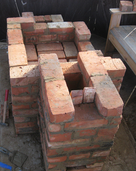

СообщениеДобавлено: Пт 6 Март 2020, 17:43 Ответить с цитатойВернуться к началу
положил немножко.

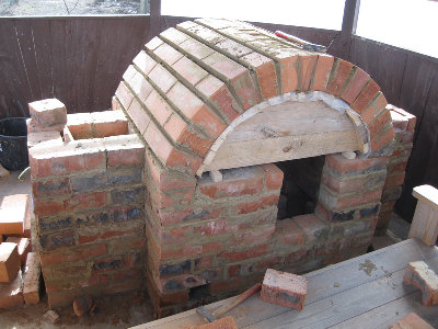

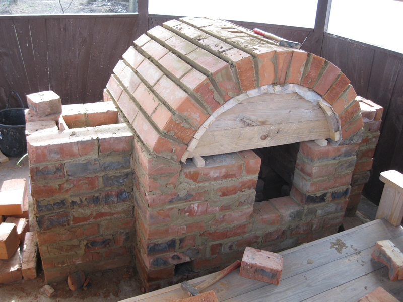

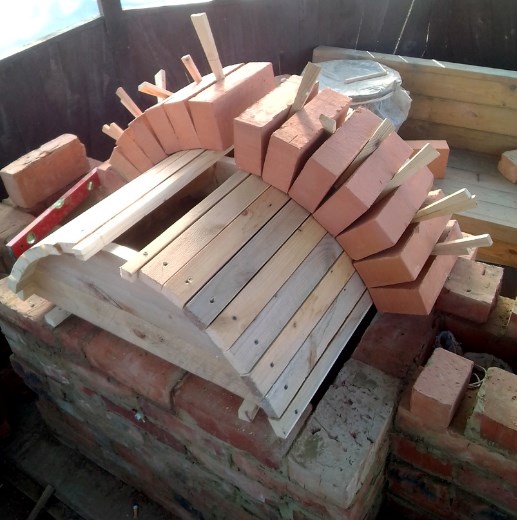

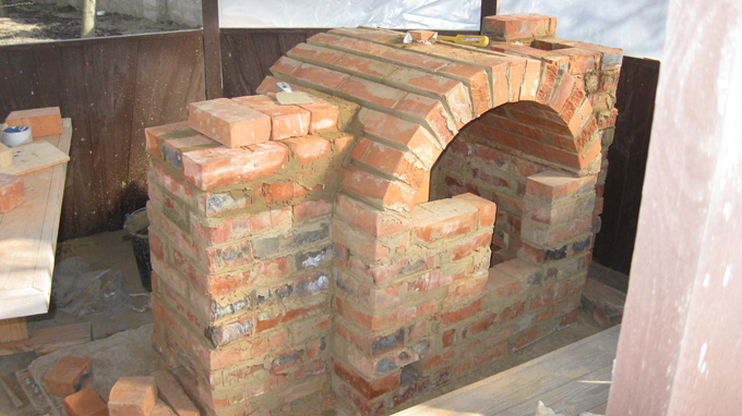

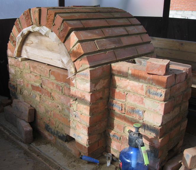

СообщениеДобавлено: Чт 26 Март 2020, 09:31 Ответить с цитатойВернуться к началу
Продвижение. Сделал свод.
Теперь обрешётку вынимать когда полностью раствор высохнет ?
 Размер файла:  276.05 КБ
 Просмотров:  536 раз(а)
 Размер файла:  229.55 КБ
 Просмотров:  459 раз(а)
Сообщения: 1602
СообщениеДобавлено: Пт 27 Март 2020, 08:34 Ответить с цитатойВернуться к началу
Можно сразу убрать, быстрей высохнет.
vknw123
Зарегистрирован: Ср 15 Январь 2020, 09:37
Сообщения: 45
Регион: Краснодарский край
СообщениеДобавлено: Пт 27 Март 2020, 09:21 Ответить с цитатойВернуться к началу
Сразу не убрал. Буду теперь ждать пока подсохнет.
Да ещё кирпичи кончились, а магазины кирпичные наверно закрыты.
Сообщения: 1602
СообщениеДобавлено: Пт 27 Март 2020, 10:53 Ответить с цитатойВернуться к началу
Может от влаги разбухнуть опалубка и порвать свод. Обычно убираю кружало через 30 - 40 минут.
vknw123
Сообщения: 45
СообщениеДобавлено: Пт 27 Март 2020, 14:36 Ответить с цитатойВернуться к началу
Ясно. Спасибо большое. Пошёл убирать.
vknw123

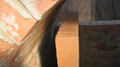

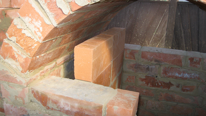

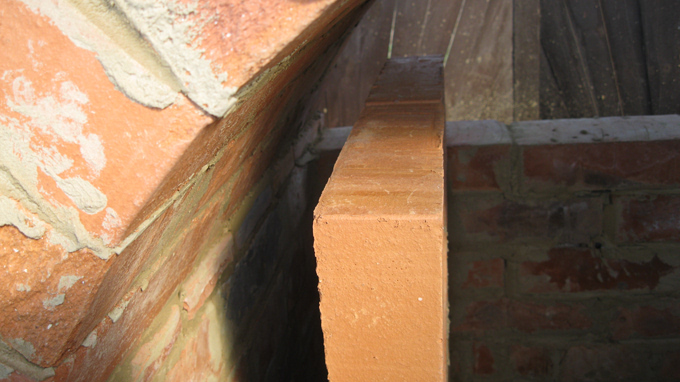

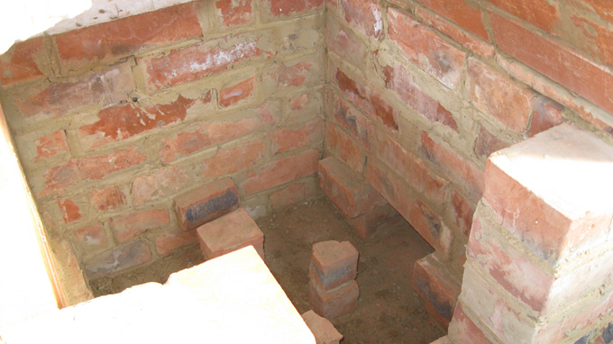

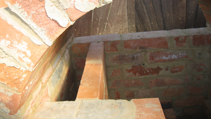

СообщениеДобавлено: Пт 27 Март 2020, 16:19 Ответить с цитатойВернуться к началу
Убрал опалубку.
Возник вопрос, подскажите пожалуйста.
Стенка между топкой и камерой , какой должна быть высотой, тоесть зазор для выхода пламени, должен быть равен сечению дымохода трубы ? Вот я сфотал, доложить пару кирпичей или не стоит ?
 Размер файла:  144.47 КБ
 Просмотров:  496 раз(а)
 Размер файла:  133.04 КБ
 Просмотров:  454 раз(а)
 Размер файла:  147.8 КБ
 Просмотров:  455 раз(а)
 Размер файла:  156.04 КБ
 Просмотров:  461 раз(а)
 Размер файла:  167.44 КБ
 Просмотров:  488 раз(а)
Сообщения: 1602
СообщениеДобавлено: Сб 28 Март 2020, 05:43 Ответить с цитатойВернуться к началу
Да лучше сделать равной сечению дымохода, с другой стороны пламя все равно пойдет по своду.
