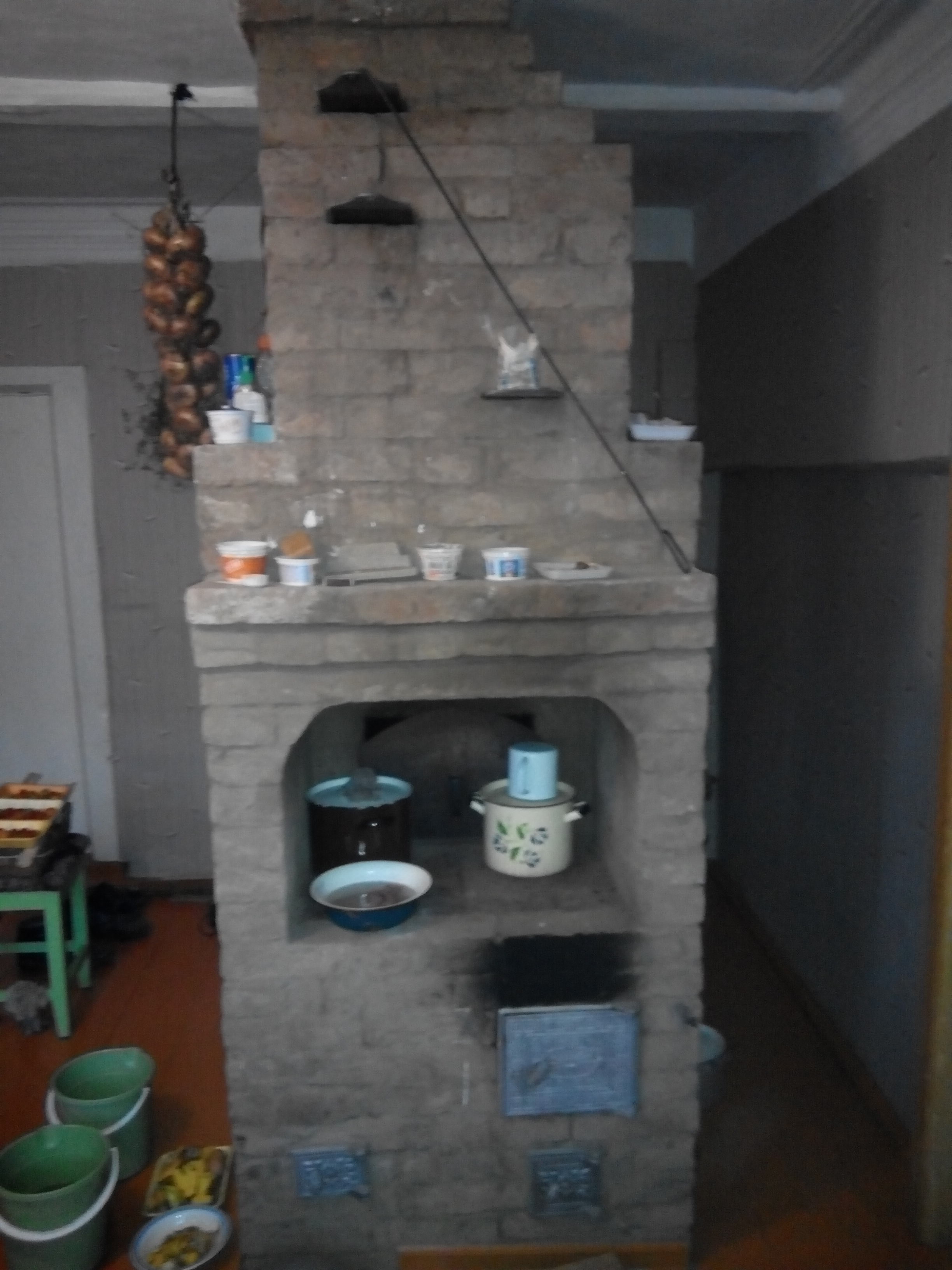

СообщениеДобавлено: Пн 3 Октябрь 2016, 23:22 Ответить с цитатойВернуться к началу
Подскажите в чем проблема. При начале топки идет дым в помещение, далее уменьшается, при закрытии почти всегда угарно, приходится закрывать уже когда угли даже не красные.[img][/img]

СообщениеДобавлено: Вт 4 Октябрь 2016, 10:04 Ответить с цитатойВернуться к началу
Михаил, видимо хайло из топки низковато, обычно высоту до плиты 11-12 рядов. Труба пятерик, а выше перекрытия что? Вытяжка над плитой тоже тягу сбивает. Может заслонка горнила неплотно прилегает. Если топить в горниле по русски, тоже дымит?

Может быть просто погода тёплая, а печь влажная и холодная. При таких обстоятельствах часто тяги нет. А что значит угарно? Запах? Угарный газ не пахнет, может конденсат?

СообщениеДобавлено: Вт 4 Октябрь 2016, 11:40 Ответить с цитатойВернуться к началу
печник что делал год назад всячески открещивался, то не просохла, то пробка, то еще сто причин, но вроде как сделал на один ряд ниже.
Гдето было одно фото на уровне топки, поищу.
По прочисткам в принципе можно догадаться по положению существующих каналов, найду фото выложу.
Газы вдоль задней стенки поднимаются попадая в камеру русской печи и от туда уже в трубу, да есть вытяжка над плитой, есть еще и отверстие с другой стороны для топки самовара на углях, но это так к слову. Две вьюшки вроде как для тепла, но зимой печь не пользуем.
Труба идет прямо через чердак 2.5метра и над крышей около метра, выше конька около 0.5 метра. Все три трубы от остальных печей примерно на одинаковом уровне. Если нужно фото то сделаю на выходных.
Печь в планах было оштукатурить, но как бы не пришлось ломать, если советы не помогут, а то печника другого звали сказал так не делают.
СообщениеДобавлено: Вт 4 Октябрь 2016, 11:47 Ответить с цитатойВернуться к началу
Михаил, то что у тебя экономка видим, почему дымит? Летнего хода нет? И как там с дымлением при топке по русски, в горниле верхнем?
Александр, судя по копоти над ДТ, явление не временное.

Регион: Архангельск
СообщениеДобавлено: Вт 4 Октябрь 2016, 12:20 Ответить с цитатойВернуться к началу
почему дымит?
Вот и я хочу понять, видимо печник которого мать нанимала, начального уровня, слепил и топись как придется.
Летнего хода нет?
Это о чем?
Я уточню, у меня мама ее эксплуатирует, но в основном готовит и для тепла топит.
Тяги не было с самого первого дня, как только не пробовали топить, и бумагу жгли в русской и вытяжке, и двери, окна открывали, да хоть при каком раскладе бывало топишь час потом дверь открываешь в кухню при открытой уличной и дым в помещение идет.

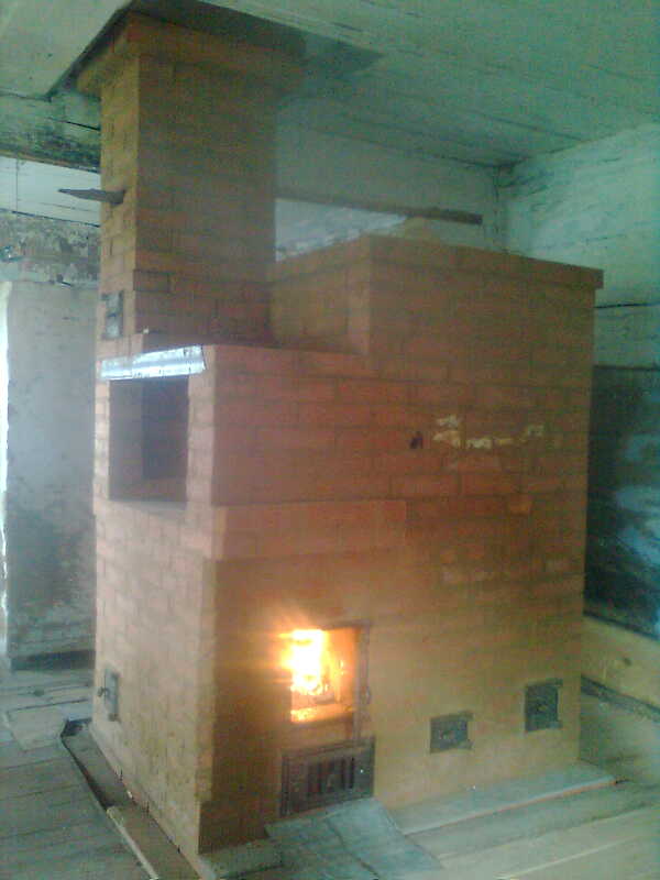

СообщениеДобавлено: Вт 4 Октябрь 2016, 12:36 Ответить с цитатойВернуться к началу
Миш. вот тоже экономка, тяга паровозная, при открытом поддувале и топочной дверке не дымит.
Тоесть при сжигании дров в верхнем горниле так-же тяги нет?

СообщениеДобавлено: Вт 4 Октябрь 2016, 13:47 Ответить с цитатойВернуться к началу
Т
Вот как бы и нам такого эффекта добиться?
На что обратить внимание, что сфотографировать, померить, описать, для разбора ситуации?
У меня где то была и юсби видеокамера инспекционная, что могу и отснять.
Руки не из ж...., но в печах не разбирался, точнее только разбирал. Smile
СообщениеДобавлено: Вт 4 Октябрь 2016, 14:25 Ответить с цитатойВернуться к началу
Скорее всего сложена по этим порядовкам. Посмотри выходы из горнила в дымосборник, пометил красным. Может заузили (по схеме 4 отверстия каждое 7*12 см, может не сгладили, углы тормозят. Но может что с трубой выше? Что-бы понять на каком тормозит, надо попробовать протопить по русски, если так-же, то искать выше, если лучше, смотреть низ.

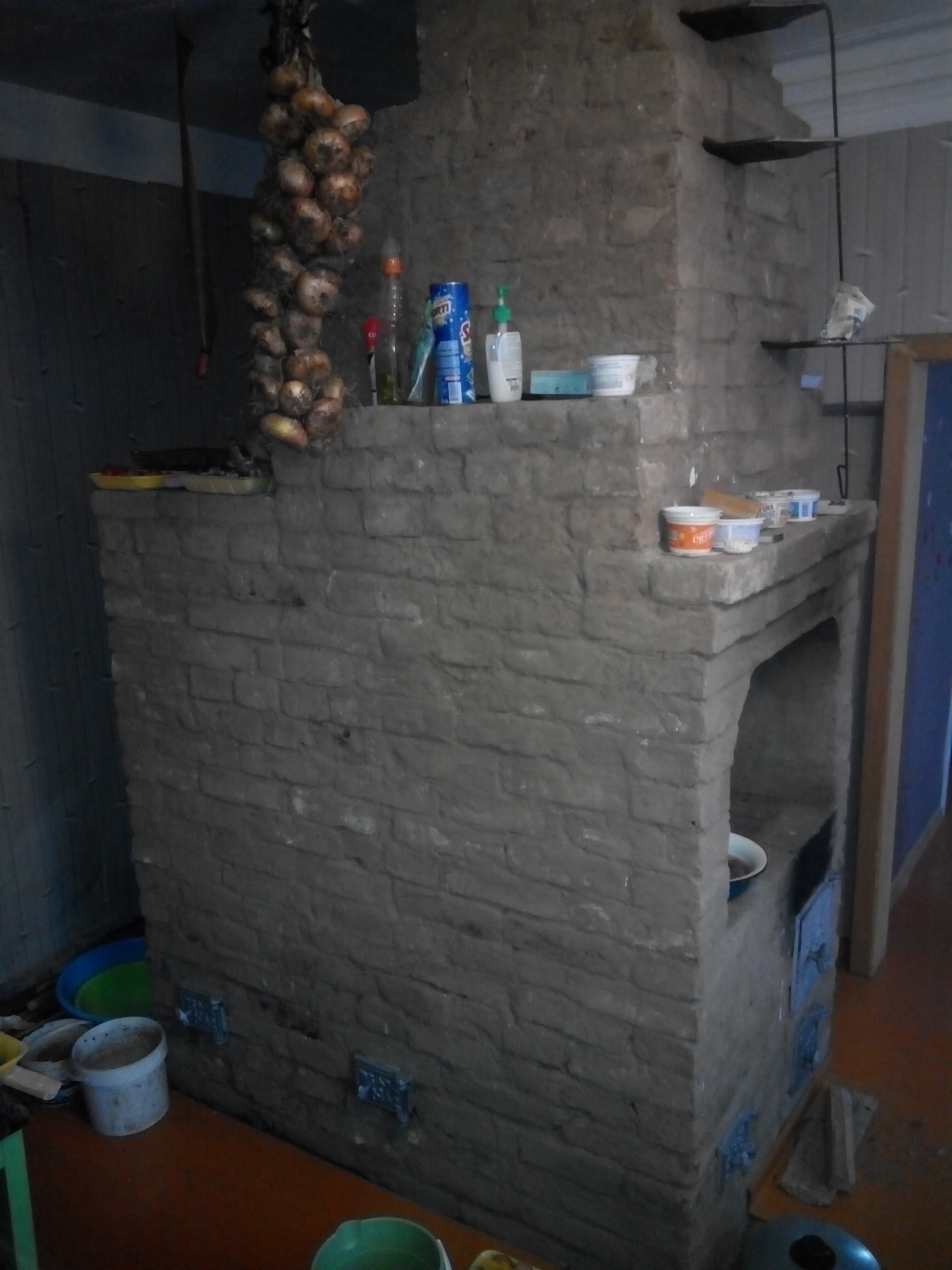

СообщениеДобавлено: Ср 5 Октябрь 2016, 08:48 Ответить с цитатойВернуться к началу
Ромарио писал(а):
При топке нижней части печи должна быть плотно закрыта верхняя часть.
На сколько плотно? Русская прикрыта но есть не большая около 10см2 часть которая не закрывается. В качестве закрывашки используется листовой металл от старой русской, но у нее топка была меньше.

СообщениеДобавлено: Ср 5 Октябрь 2016, 08:52 Ответить с цитатойВернуться к началу
Вот видно в углах недостаточно прикрыто. Про это речь?

СообщениеДобавлено: Ср 5 Октябрь 2016, 09:30 Ответить с цитатойВернуться к началу
Заслонка русской печи д.б. плотной,иначе идет подсос воздуха и вот результат,ослабление тяги. Топить низ экономки только при плотно закрытом верхе.
