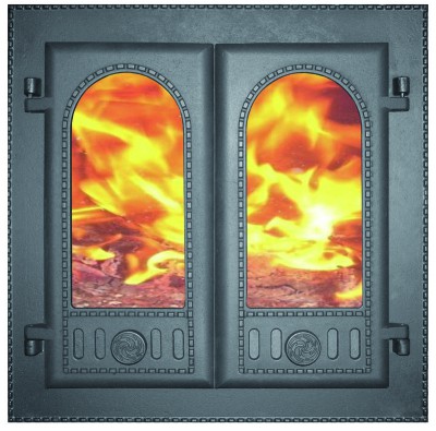

Евгений Романов писал(а):
Дерьмом оказалось печное литье Гранд, взяло не с того, ни с сего и треснуло. Причина не понятна. Остался только осадок и уверенность, что никакое импортозамещение не заменит нормальное SVT. Фото прилагаю.
У меня пока проблем не было. Этим летом много Гранд ставил. Да и сейчас он будет актуален у небогатого заказчика. Спутники вон падают, ракеты с кораблей пуляют непонятно куда...какое уж тут качество литья... "Страшно не то, что страна в жопе, страшно, что она там начала обустраиваться"...
Евгений Романов
Сообщения: 620
СообщениеДобавлено: Сб 26 Декабрь 2015, 09:53 Ответить с цитатойВернуться к началу
Это у тебя пока проблем не было. Для того чтобы испортить себе репутацию достаточно одного раза. Я уже никогда не буду ставить это литье, везувий и китайцы намного лучше. И упакованы, и отлиты. Вообщем стараются, а гранд оставляет желать лучшего, вечно лопнувшие стекла, которые приходится менять, но у тех которые приходят на замену нужно отломать уголки, вечно сломанные ручки при пересылке.

СообщениеДобавлено: Сб 26 Декабрь 2015, 11:06 Ответить с цитатойВернуться к началу
Если производитель дорожит репутацией, то в таких случаях делается замена без скандалов и лишних вопросов. Это же не стекло лопнуло, за которое можно придумать массу причин ...
Здесь то что они сказали вам (?)
Евгений Романов
Сообщения: 620
СообщениеДобавлено: Сб 26 Декабрь 2015, 11:17 Ответить с цитатойВернуться к началу
Претензий к производителю по поводу замены не имею, деньги отдали сразу после обращения.
Заказчик категорически не захотел замену, предпочел доплатить до SVT.
Написал, только потому, что может со стороны производителя целесообразным было бы разобраться в проблеме, выслушать, увидеть и принять меры для улучшения какчества продукции, а не замалчивать мол одна это ничего страшного. Но к сожалению, как показывает практика им все равно, воз и ныне там.
СообщениеДобавлено: Сб 26 Декабрь 2015, 11:26 Ответить с цитатойВернуться к началу
Ну это нормальный подход.
Данное сообщение должно служить "печатью качества и порядочности" для производителя. Одна дверца на тысячу (предположим) -это нормальный % брака.
Такую сложно отследить на выходном контроле.

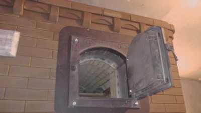

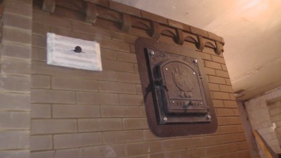

Сообщения: 1346
СообщениеДобавлено: Сб 6 Февраль 2016, 23:12 Ответить с цитатойВернуться к началу
Поставил Гранд 306 на каменку для общественной парной...эксплуатируем год, пока терпит.
Про ручки, Евгений прав, сломались практически сразу, заказывали токарям помощнее. yu
